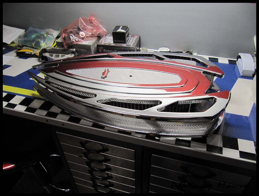

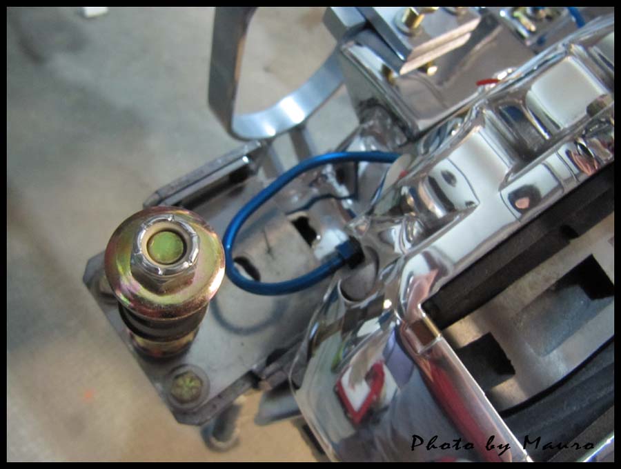

Roller cam o flat tappet?
giusto un paio di cose:

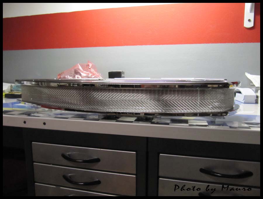

togli uno dei due breather e collega il relativo buco sul coprivalvole alla porta pcv. da varie discussioni sui forum USA, pare sia meglio così : niente olio polverizzato nel vano motore e un effetto vuoto nel crankcase che aiuta la tenuta delle fasce
che cofano ci metti visto che l'aspirazione è altina e sotto il cofano non ci sta?
Aldo
Beh, diciamo che il mio sogno è un vano motore molto shining per cui l'aftermarket è di rigore:D
Certo poi c'è pure sostanza dentro anche se nulla di esagerato..
I dettagli poi li sistemerò quando la macchina sarà in fase di ultimazione ed è un giorno che non vedo così imminente purtroppo...
L'air-gap con carburatore Edelbrock e filtro stock non ci sta, ma con un Holley e filtro ribassato dovrebbe starci...
