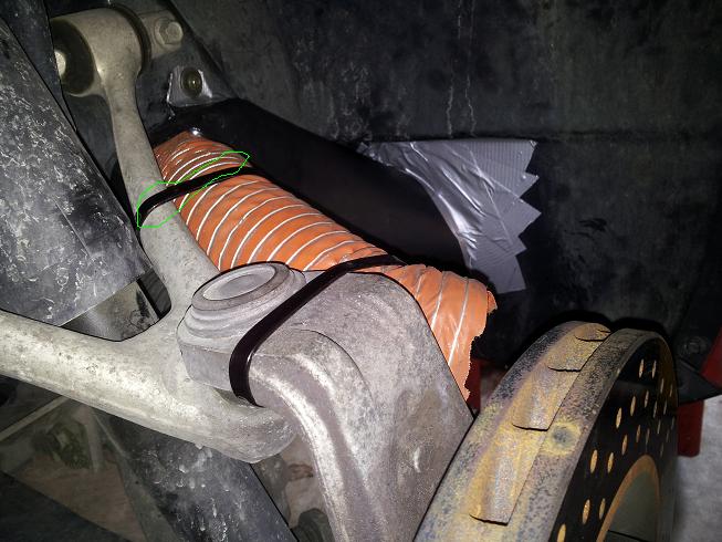

vero e non vero.
Se sterzi con l'auto sul ponte il tubo lo strappavi via anche tu.
Quindi il rischio c'è comunque se prendi un bel buco su strada o qualche dosso mentre hai le ruote sterzate.
In condizioni normali anche con tutto sterzato non arrivi a toccare...
Sul ponte con le ruote spenzolanti intendi? Perché con le ruote appoggiate non toccava da nessuna parte e non tirava. Però io l'avevo fissato alle spire della molla, e forse lavorava in maniera diversa rispetto al fissaggio sul braccetto.
con le ruote penzolanti se sterzi strappi tutto...ti è andata bene anche a te che per sbaglio non è mai stato fatto anche dal gommista per es...
Boh... ma comunque non vedo l'utilità di sterzare le ruote quando sono sollevate da terra. A meno che tu non abbia intenzione di spiccare il volo come faceva il mitico Fantomas con la sua DS 19 molto speciale :D:D
http://pics.imcdb.org/0is11/citronds...245sg.6651.jpg
Certo ma metti caso che prendi un dosso od un bel buco in curva potresti essere in quella situazione...
Sai cosa mi viene in mente? Che con i coilover l'escursione delle ruote era praticamente nulla. Se ricordi la rampa del mio box, tieni presente che facevo fatica a uscire perché mi si staccavano da terra 1 o 2 ruote. Quindi evidentemente non ho avvertito il problema, perché le ruote avevano poca oscillazione. Pensa che dal gommista quando mi alzavano l'auto con i martinetti, ovunque si posizionava il martinetto (ne bastava uno) bastava alzare un po' e si staccavano tutte e due le ruote di un lato. E la stessa cosa mi succede con l'assetto della Porsche :D
In effetti con le balestre e il setup di serie della Corvette, l'escursione delle ruote è davvero notevole e potrebbe verificarsi quello che hai detto. ;)

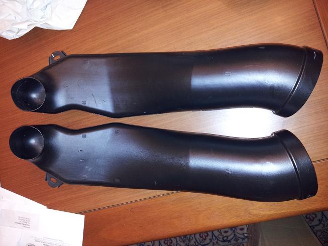

1) Condotti Z06
http://www.corvetteitalia.it/public/...1_condotti.jpg
68,26(censurato)KB

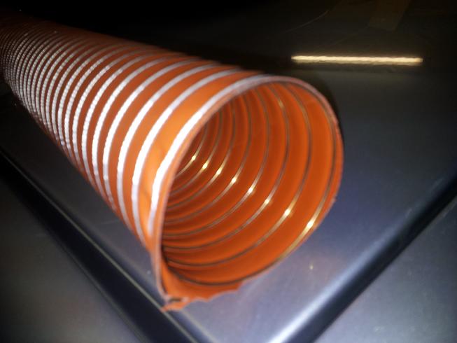

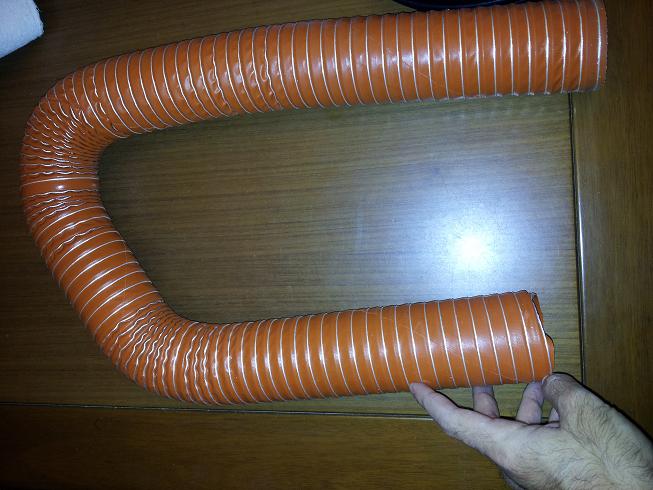

2) 1 metro (ne basta un 40cm per parte secondo me) di Tubo siliconico D=65mm per alta temperatura (il mio è singolo strato, ci sono anche quelli doppio strato)
http://www.corvetteitalia.it/public/...2_tubo sil.jpg
86,14(censurato)KB
http://www.corvetteitalia.it/public/...3_tubosil2.jpg
58,75(censurato)KB

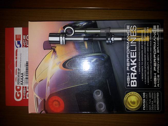

3) Tubi freni in treccia Goodridge (versione con raccordi zincati basta e avanza)
http://www.corvetteitalia.it/public/... treccia 1.jpg
90,91(censurato)KB
http://www.corvetteitalia.it/public/... treccia 2.jpg
47,03(censurato)KB

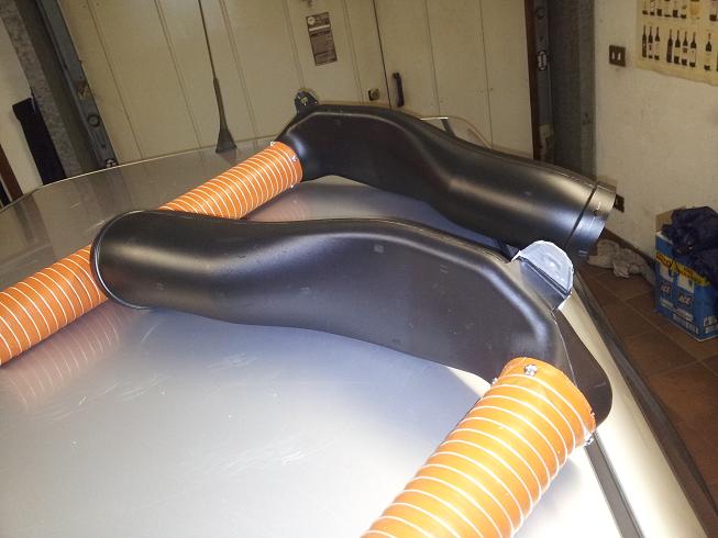

Ho messo i tubi con 4 viti per parte facendo un forellino sulla plastica. Per far andare su il silicone sul condotto ho levato con una pinza alcune spire metalliche perchè il buco dei condotti ed il tubo hanno lo stesso diametro 65mm altrimenti non calza.
La fascetta è sconsigliata in quanto da una parte c'è poca plastica che fa tenuta.

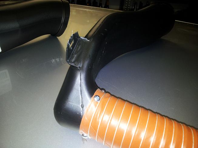

qui sotto si vede lo spessore ridicolo dell'asola
http://www.corvetteitalia.it/public/...151_pacco2.jpg
55,85(censurato)KB
qui sotto si vede il nastro a copertura del buco (Luis per esempio ha fatto un lavoro da certosino con della resina ma in fondo poi con la ruota non si vede nulla). In pratica per allineare bene i condotti ho tagliato con un coltello qualche cm di paratia in basso per far si che la femmina dei condotti incastrasse senza problemi nei supporti originali della C6 sotto il paraurti.
La fascietta che ho segnato in verde NON va messa in quanto quando poi girate su strada la sospensione tira troppo il tubo e si strappa facilmente (provato e rifatto il lavoro). Basta e avanza la fasciettatura più avanti ed al limite un'altra più verso la ruota nella sospensione. Dopo di che va nastrato l'attacco tra tubo e condotti sopra le viti come detto prima (si vede nelle altre foto).
Mi raccomando quando l'auto è sul ponte dovete tenere il tubo compresso ai condotti e poi fasciettarlo perchè quando poi rimettete le ruote e la tirate giu il tubo tende ad allungarsi e quindi essendo stato compresso in precedenza rimane in posizione perfetta. Viceversa se fasciettate senza dare gioco al tubo poi rischiate che si strappi dai condotti.

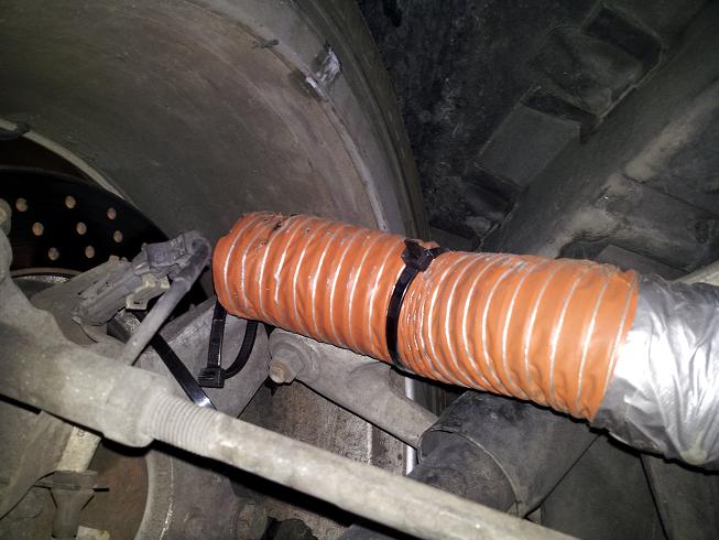

http://www.corvetteitalia.it/public/...0_assieme0.jpg
93,5(censurato)KB
questa è la foto che ho fatto dopo franciacorta. Il tubo mi si era leggermente alzato ed ho scoperto che si è sfilata la fascietta. In pratica per tenere puntato il tubo sul disco (tende ad alzarsi e soffiare l'aria tra il disco ed il cerchio perdendo quindi lo scopo del lavoro) abbiamo messo una fascietta sul tubo ed un altra fascietta che tira giu la fascietta...da una parte è rimasta perfetta dall'altra si è sfilata. La prossima volta che vado sul ponte la rimetto a posto. In ogni caso anche cosi buona parte del tubo raffredda comunque il disco (vedi ultima foto)
http://www.corvetteitalia.it/public/..._assieme 3.jpg
80,94(censurato)KB

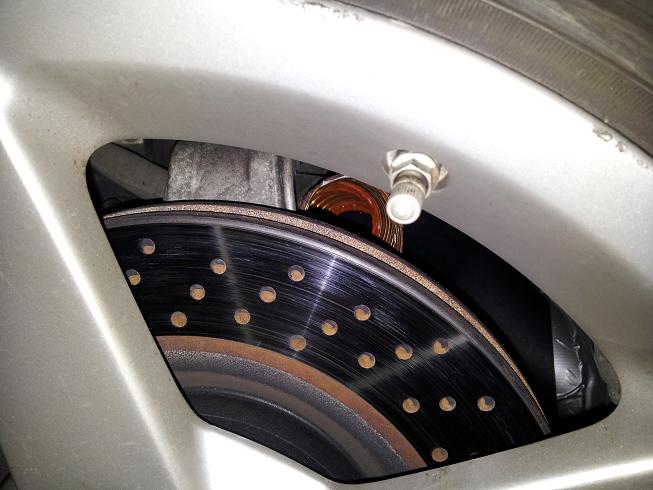

ultima foto dove si vede che il tubo ha una parte della sezione che spara leggermente più alta del disco...
http://www.corvetteitalia.it/public/...avvicinato.jpg
71,34(censurato)KB
Detto questo, sicuramente anche senza il tubo in silicone l'aria si indirizza direttamente verso il centro della ruota e provando con il compressore ne arriva gia parecchia cosi. Senza il tubo in silicone il montaggio può richiedere circa 2 ore complessive e può essere fatto da qualsiasi meccanico.
