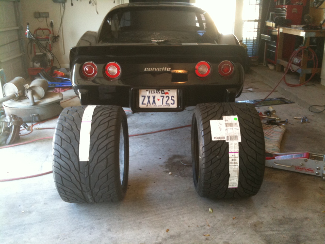

cavolo che larghi :-) ti basteranno i 10" non è che poi ti vien voglia di allargarli ancora? hi hi hi

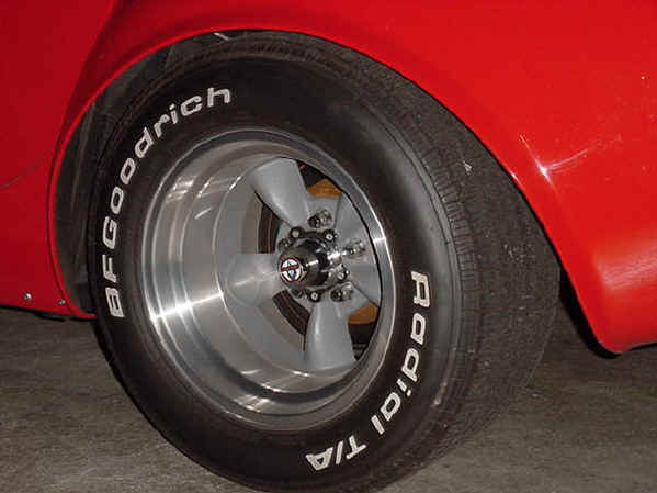

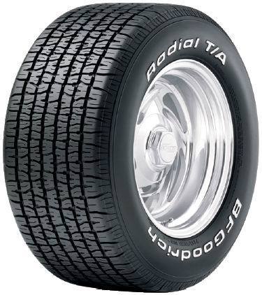

presi, e in fase di arrivo sono:
4 cerchi American Racing Torq Thrust D 15x10 5x4.75, 3,75" in backspacing e -42 mm. offset
http://www.corvetteitalia.it/public/...st_2_small.jpg
25,59KB
gomme bf goodrich, posteriori 295/50/15 e anteriori 275/60/15

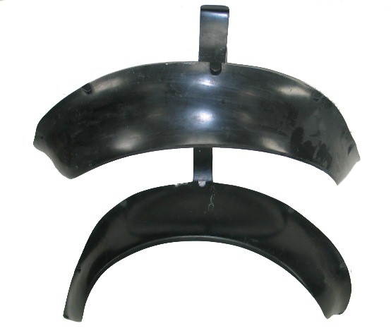

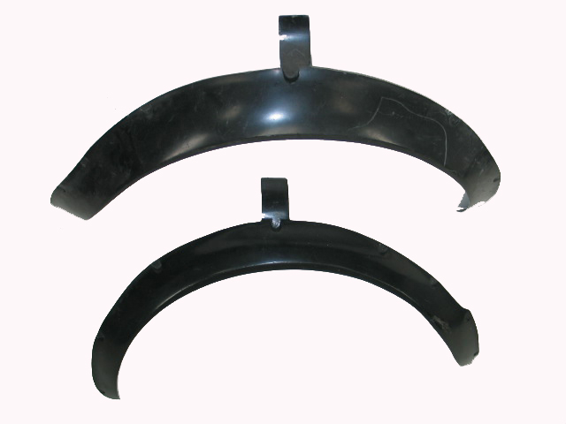

fender flares presi da conrvette central, li vendono a coppie
anteriori:
http://www.corvetteitalia.it/public/..._anteriori.jpg
52,22KB
e posteriori:
http://www.corvetteitalia.it/public/...posteriori.jpg
28,76KB

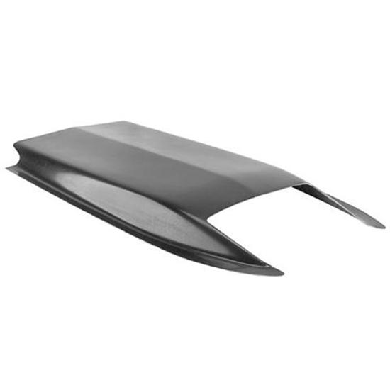

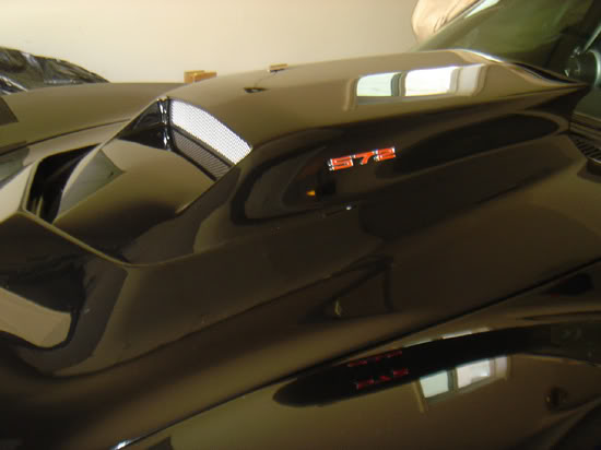

presa d'aria cofano presa da speedway motors:
http://www.corvetteitalia.it/public/...presa aria.jpg
12,91KB
Adesso aspetto che mi arrivi tutto , faccio delle prove per vedere se ho bisogno di distanziali e da quanti pollici per riempire i fender flares e poi si inizia a fare il tutto.. ma solo dopo l'omologazione italiana,... per evitare problemi..
Vi aggiorno.....
tanta roba Luca.......però un opinione puramente personale, io avrei messo il cofano o la presa d'aria Big block, ma è puramente personale.....bei regalini per la befana socio :D
heheh si bei regali!!!Citazione:
Ma a me sinceramente piace di più la presa d'aria così..

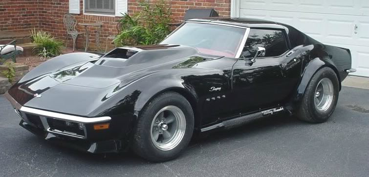

mi piace ancora di più il cofano dell L 88 con la presa d'aria sopra, diventa altissimo!!!! :D :D :D :D :D :D
come questo in foto è mostruoso!!!
http://www.corvetteitalia.it/public/...gThunder01.jpg
65,45KB
Questa è mostruosa!!! Cinese che ne dici???, ha gli stessi cerchi che ho preso io.. Il cofano così è mastodontico!!!! :D:D:D:D:D:D:D:D:D:D Li sotto sicuramente ce un big block!!!
sono 2 i punti di vista o è stupenda o è ingurdabile!!! Per me è stupenda!!!! [:p] [:p][B)] [B)] [B)]

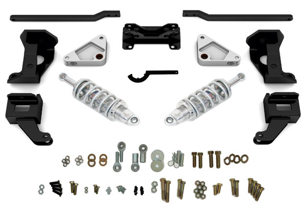

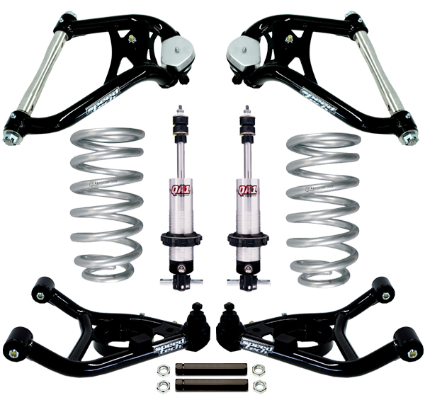

Cinese pensavo che sicuramente dovrò anche ritoccare l'assetto,, abbassarla leggermente e irrigidirla, che non abbia troppa escursione, visto che vorrei avere i parafanghi vicino ruota.. tu per caso sai dove e come intervenire per farlo?
:D:D
per l'anteriore dovresti montare questi quì, cos' ti regoli il precarico molla e relativa escursione/rigidità, più avviti la flangia più si comprime la molla e meno escursione hai, irrigidendo però l'auto.
http://www.corvetteitalia.it/public/...929_suspak.jpg
208,25KB
è un kit per camaro ma esiste anceh per C3, invece al posteriore monti i perni più linghi, quelli tra balestra e trailing arm oppure monti questo kit.
http://www.corvetteitalia.it/public/...17_fr11632.jpg
37,11KB
questo ovviamente è quello che ti consiglio io, ma sinceramente io prenderei solo gli ammo anteriori i posteriori no, metterei solo i perni più lunghi, comunque prima di irrigidire l'auto io farei tutti si silentblock. sennò ti si smonta per strada

prezzi sono alti?
Per i silentblock intendi i supporti motore e cambio? o altro?
per il posteriore questo kit si monta togliendo le balestre?
http://www.corvettepartsblog.com/cor...982-corvettes/
qui ci sono tutti io kit ant + post si al posteriore elimini la balestra, secondo me al posteriore puoi lasciare la balestra (è il kit più costoso) all'anteriore cambi gli ammortizzatori con quelli che ti ho postato e l'auto non ti dovrebbe ondeggiare molto
quì vedi la differenza fra quello che vai a togliere e quello che monti col kit anteriore. pernso che la prossima spesa saranno quelli
