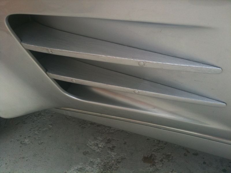

Poi nelle prese d'aria laterali, hanno inserito dei flaps alla Testarossa, mentre per le tonalità di colore, fatte su base della linea della pace car, non sono male,sperando che la verniciatura sia fatta bene!

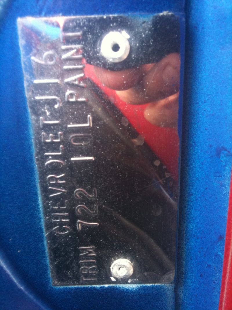

questa penso che sia la targhettina di cui parlavate

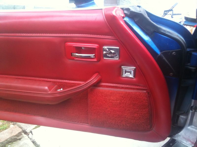

questa pelle rossa, nella parte bassa si è un po' staccata.
Ce' un incastro apposta oppure metto un po' di silicone trasparente? nell altro sportello invece è perfetta.

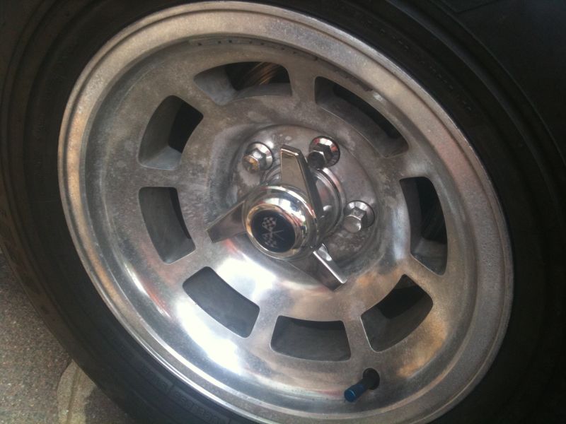

quasi tutti i cerchi, hanno questa patina che li rende opachi con cosa potrei lucidarli secondo voi?

ecco i famosi flaps fatti di legno! carini come accorgimento e anche la verniciatura è abbastanza buona. cosa ne dite?

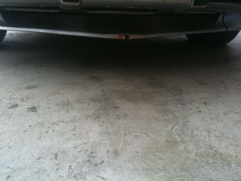

l'unica cosa lo spoiler anteriore un po' ammaccato in centro(chissa dove hanno toccato [}:)][}:)] ) con conseguenza instabilita del medesimo lo vorrei cambiare cosa ne dite? dove posso trovarlo?
avevo trovato questo,
http://www.ecklers.com/corvette-fron...1973-1979.html

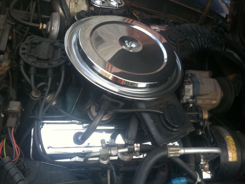

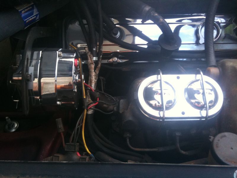

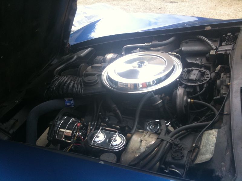

ecco alcune foto del vano motore
http://www.corvetteitalia.it/public/...6_IMG_0291.jpg
67,76(censurato)KB
http://www.corvetteitalia.it/public/...0_IMG_0293.jpg
73,32(censurato)KB
http://www.corvetteitalia.it/public/...8_IMG_0295.JPG
66,14(censurato)KB
Il battitacco corretto e solo quello lucido e fine esterno, quello piatto è aggiunto.
Le porte originariamente all'interno sono colorate "TUTTE" in nero opaco.
I pannelli porta non sono in pelle, ma in skay, quindi incollalo con del semplice Bostick, ricorda che per interni in pelle, si intende solo la seduta e lo schienale, i laterali e tutto il resto è sempre in plastica, per deteriorarsi meno.

Il vano motore, a parte qualche cromatura, i valve cover cambiati o cromati, invece di essere azzurri come il motore, alternatore cromato e cover pompa freni, manca un soffietto dalla seconda presa aria del filtro, che si collegava con una parte del convogliatore sopra il radiatore, ma forse manca, non si vede bene.
Lo spoiler davanti lo ripari tranquillamente con la vetroresina.

I cerchi con pazienza, li fai tornare come nuovi, con polish per alluminio o Duraglit.
I due flaps...in legno, ma era secondo me, meglio se li lasciavano altrove.

Ecklers eliminalo, ha dato molti problemi a tanti.
Il migliore come pezzi in generale dovrebbe essere www.summitracing.com.
Ho esperienze molto positive anche con www.mamotorworks.com e www.willcoxcorvette.com.
Ricambi per la manutenzione ed altre cavolate le trovi su Ebay europa, in Inghilterra e Germania.

i flaps è meglio toglierli? stà tanto male?
Vedi tu, poi in legno, fossero in resina capisco!
straquoto, è tanto bella la linea della c3 non vedo perchè cambiarla, e comunque è proprio il legno che non va.....!

Ok domani pomeriggio Vado da un carozzaio amico e faccio mettere apposto il baffo con vetroresina giusto?
E faccio togliere sia i flaps che la consol in legno dal cruscotto.
