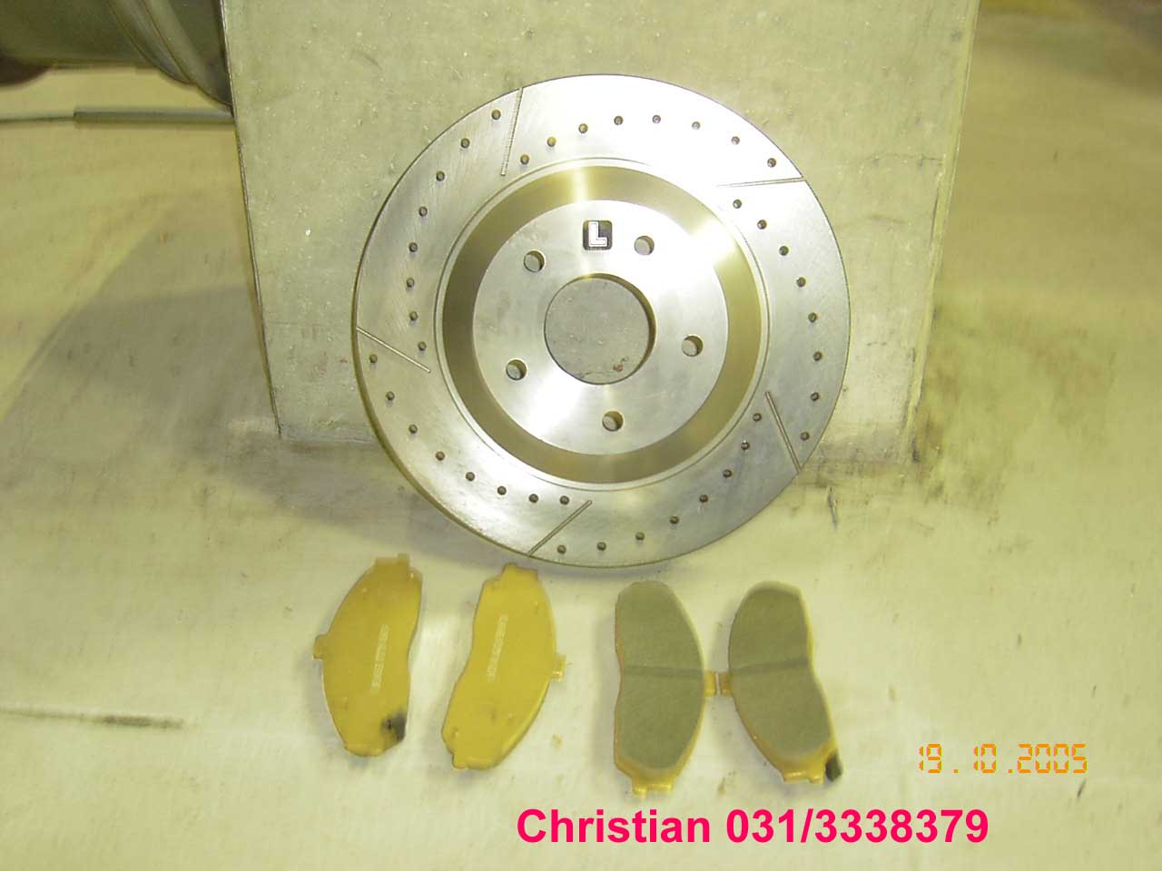

 http://www.corvetteitalia.it/public/...ischi C5 1.JPG
 68,5KB

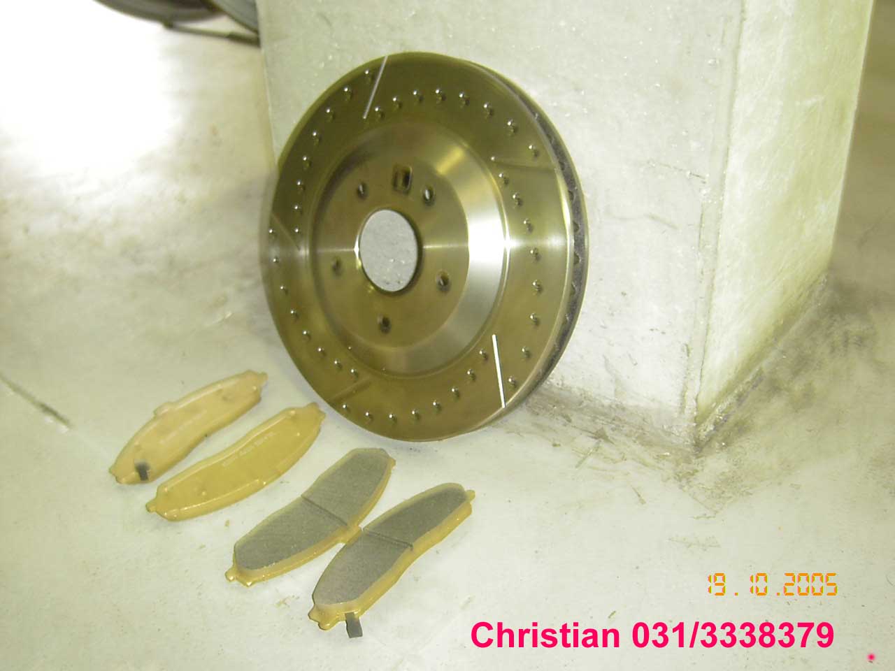

 http://www.corvetteitalia.it/public/...ischi C5 2.JPG
 69,89KB
 KIT TUBI FRENO ant e post by Taroni circa 100 € + IVA.
 Ribadisco sconto 15% su materiali originali GM per utenti del Forum.
 Per info 031/3338379 Christian
		Ciao Christian, hai inserito il prezzo dei tubi (100€ + iva)...i dischi sono sempre taroni? a qunto li metti?
		Il costo dei dischi lo trovi sopra, sono AC Delco.
 Il listino è IVA e montaggio esclusi, sconto utenti forum 15%
 Dischi anteriori e patiglie a/p sempre disponibili in casa.
 Per i tubetti preferisco i Taroni che materiale USA, costa meno è di ottima qualità.
 Per info sempre Christian 031/3338379
