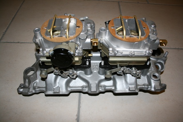

complimenti per la riparazione , sulla mia 60 il carburatore sarebbe tutto da revisionare, ma ho pensato di non fare nulla perchè mi sono già arrivati i due completamente restaurati,
magari un giorno provo a farlo io stesso.
sono o no uno spettacolo...??
http://www.corvetteitalia.it/public/..._IMG_3011.jpeg
82,6KB
Complimenti!
Sono spettacolari!

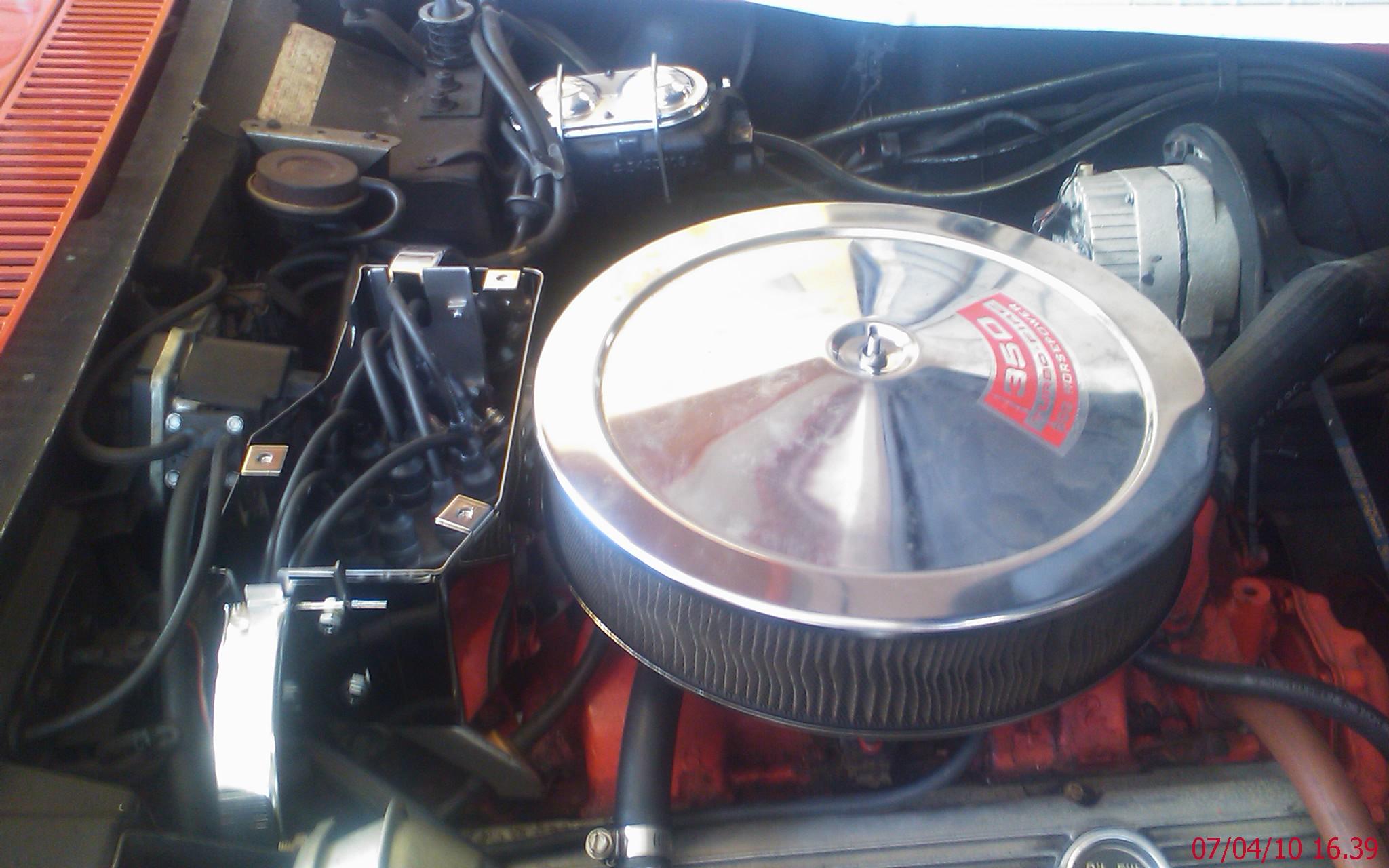

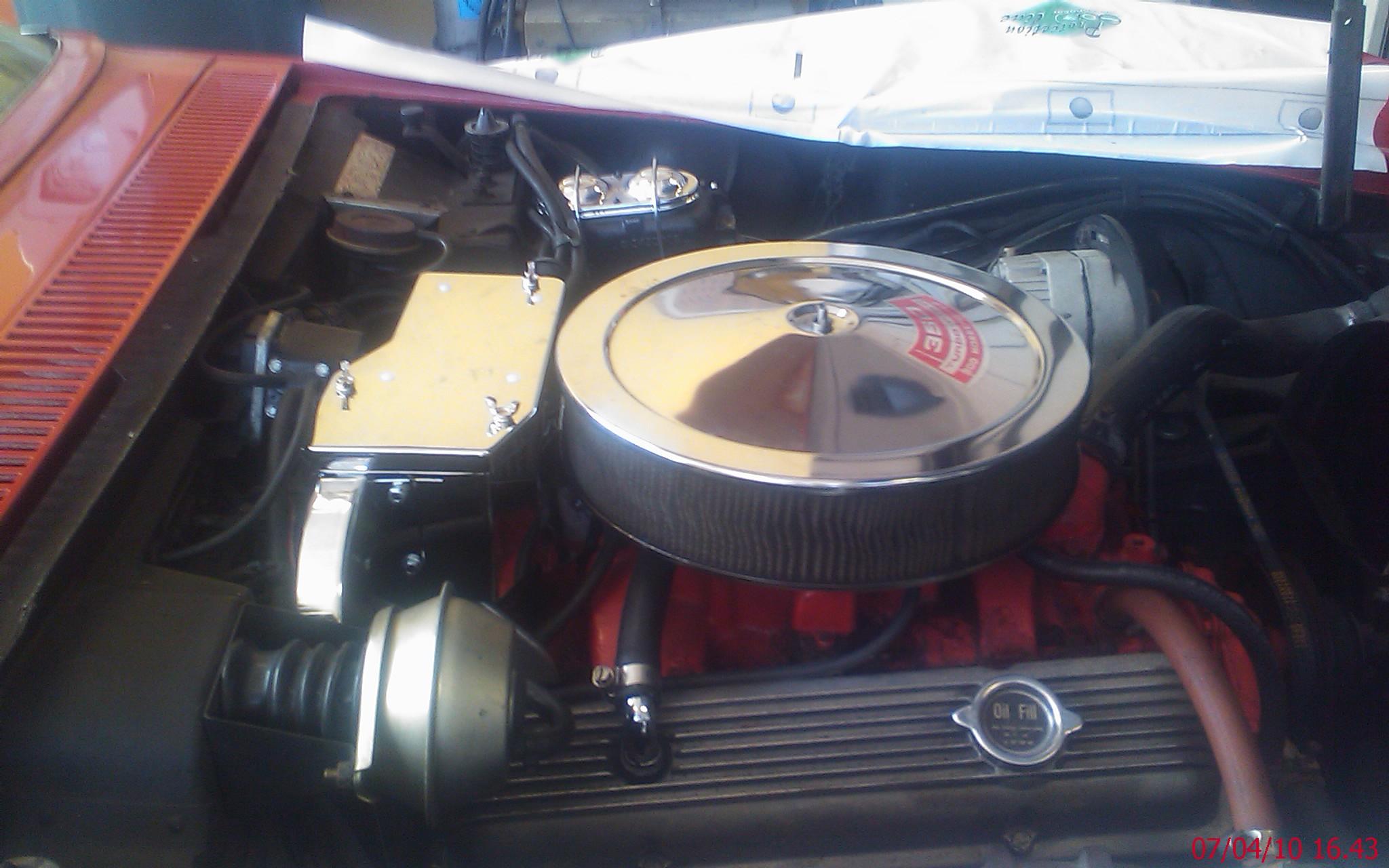

Ho fatto rimontare il vecchio spinterogeno da un professionista specializzato in auto d'epoca molto in gamba.
Ho fatto arrivare da ecklers le puntine, il condensatore, la bobina e il rotore mentre per il resto ho usato i componenti originali.
Oggi ho sentito l'auto in moto e vi garantisco che gira meglio di quando era montato quello elettronico.
Vi allego un pò di foto.

i due carburatori sono proprio un opera d'arte!!!
