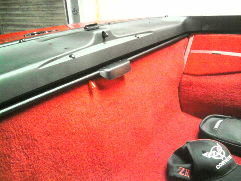

Oggi ho richiuso le paratie del baule ed ho applicato il tirantino per l'apertura d'emergenza del lunotto.
E' una cosa artigianale, ho rubato dal ventilatore a pale da soffitto di mia mamma ilpomellino che serve per tirare le corde per rgolare le velocità delle pale, ho allargato il foro per farci passare il nottolino di ottone con la vite per serrare il filo, l'ho verniciato di rosso ed ecco il risultato...direi a dir poco soddisfacente!!!!
Scusate la qualità della foto ma è fatta con il cellulare...

grande grande grande
a me sembra proprio riuscito bene
come lo hai fermato perche non "corra su" insieme alla tendina ???
Grazie Mic, bè, il filo da solo sarebbe tornato su perchè quel poco di elasticità che ha lo avrebbe spinto in alto, mentre aggiungendo all'estremità il nottolino d'ottone con la vitina e il pomellino il plastica sta giu' automaticamente.
Comunque il pomellino non ci passa sotto alla tendina, bisogna proprio sforzarlo quindi non c'è neanke il rischio che ritorni dentro.
Si dai, sono soddisfatto, non sembra neanke recuperato da un ventilatore!!!!:D:D: D
ho capito ma ti stavo chiedendo se passa sotto la tendina quando e tutta stesa (per coprire il bagagliaio) e fai riavvolgere la tendina
tu che hai gia smontato la plastica posteriore hai fatto caso se e difficile da togliere tutto il gruppo tendina riavvolgibile ?
mmmm...allora, alla prima domanda ti risponderei che una volta stesa la tendina probabilmente ci passa sotto, ma essendo leggermente pesante rimane nella posizione in cui lo vedi in foto (almeno credo)
Per la seconda domanda devo dire che ho dato una sbirciatina alla tendina e credo che sia fissata con delle viti alla carrozzeria o ad un supporto.
Come vedi dall'ultima foto postata è in riferimento al copri cassa posteriore. Ci si dovrebbe arrivare facilmente una volta tolta la paratia in plastica che copre la serratura...
Okkio pero' che devi allentare anche le parti in plastica sui lati, altrimenti fai fatica a togliere il pezzo centrale...Cmq è una stupidata, tu fai lavori molto molto piu' complessi...;)
grazie delle info , chiedevo perche ho una mezza intenzione di toglierla a sostituirla con un pannellino fisso attaccato al lunotto (circa come sulla Z06)
