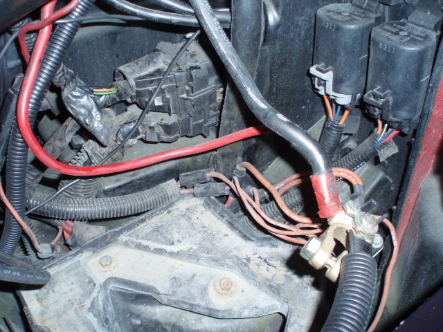

Convertibile, quà ho scatato questa foto, ma mi sembra che in connettori sono a posto. Poi il ESC si trova vicino al filtro del olio, vero? Ho controllato anche li, seguendo il vostro consiglio, mi sembra che sia anche li tutto a posto.

L'85 aveva un solo relay dal MAF. dall'86 ne hanno momtati due e in particolare dall'87 o dall'88 fino all'89 hanno cambiato codici per i due relays.
Dove sono? sul Firewall dietro la batteria.
Un cattivo funzionamento dei realys è la principale causa dei codici 34 e 36 per la C4 dall'86 all'89.
si tratta del MAf power relay e dell burnoff realy.
Gli 87-89 usano parti n. 14089936 OPPURE (non E...) 14103304. Quindi usa uno dei due codici per entrambi come sostituzione.
Se la sostituzione dei ralays non da risultati (dubito...) Chiedi di cambiare il MAF ($$$) che per un 88-89 è il part n. 10055877. (Chiedi a Christian GM per il mglior prezzo sia per i realys che per il MAF stesso).
Buona fortuna!
dovresti risolvere il codice del MAF cambiando solo i relay.
anche perchè il MAF stesso costa un mutuo ...
