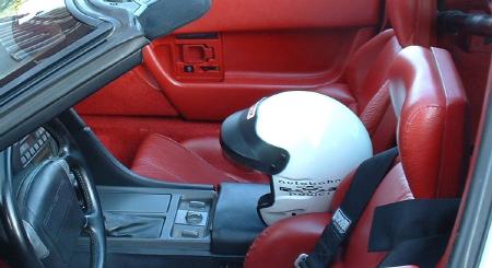

Ciao Cecco,
in effetti anche io ho notato che sono quasi tutte montate sul roll-bar. Pensavo in ogni caso di trovare un punto di fissaggio vicino al meccanismo di chiusura del portellone posteriore.
Per quanto riguarda i sedili, le cinture possono passare tranquillamente ai lati del poggitesta che di sicuro è molto più stretto delle spalle di qualsiasi pilota. Nella foto si vede qualcosina...
