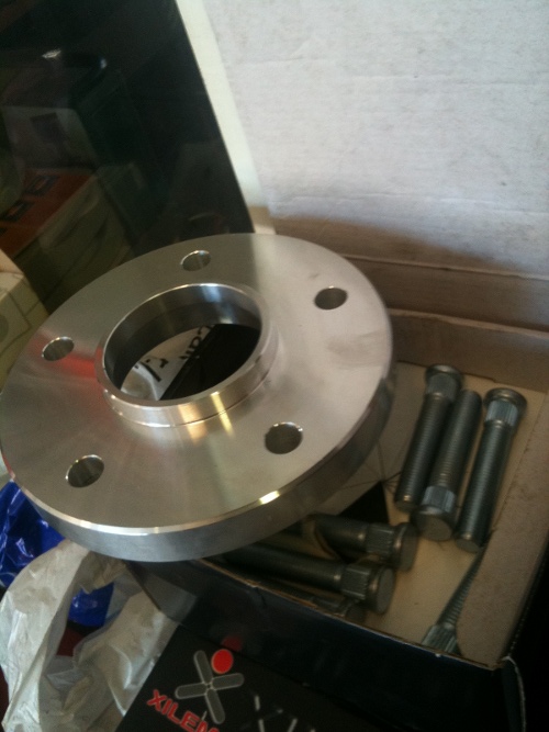

Domani mattina su questi schermi in esclusiva, una foto dei distanziali che ha il gommista! [8D]

questi sono i distanziali che aveva il gommista.... cmq gli ho parlato, spiegata tutta la situazione... in poche parole, x le ruote dietro mette i distanziali\adattato ri cosi non occorre smontare mezza macchina...
http://www.corvetteitalia.it/public/...3_img_0790.jpg
109,23KB
per montare i distanziali non serve in ogni caso smontare la macchina ........ ruote a parte ovviamente !!! [:I]
Mi sembra che questi funzionano con dei bulloni allungati per fermare la ruota
avevo visto altri con 5 fori con le colonette che escono per il nuovo attacco
per la ruota e 5 fori dove metto i bulloni ''vecchi'':(:(
io sulla mia ho il sistema della foto sopra con 5 colonnette piu lunghe delle 5 originali perche ho distanziali da 12mm quindi troppo bassi per ospitare il dado senza che interferisca col cerchione
se monti distanziali da 20 e piu mm si puo gia optare per il sistema a doppia foratura (10 colonnette)
a 20mm ci si arriva ancora con 5 colonnette "allungate standard" senza doverle far fare
Dietro mettiamo da 20 a doppia foratura [8D]
fammi sapere se ci saranno inconvenienti di montaggio ......... anche se credo di no !!! ;)

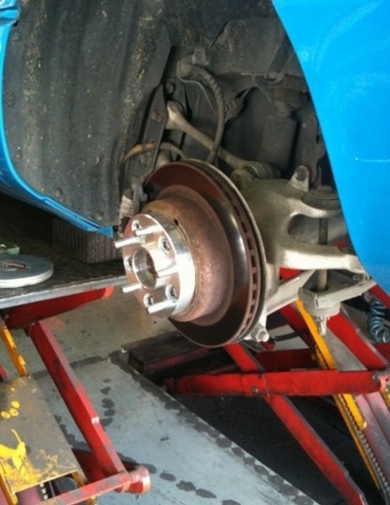

fatto! per metter i distanziali a doppia foratura è stato 1 minuto a ruota... allora:
prima:
http://www.corvetteitalia.it/public/...1_img_0782.jpg
106,38KB
durante:
http://www.corvetteitalia.it/public/...4_img_0798.jpg
86,63KB

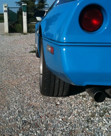

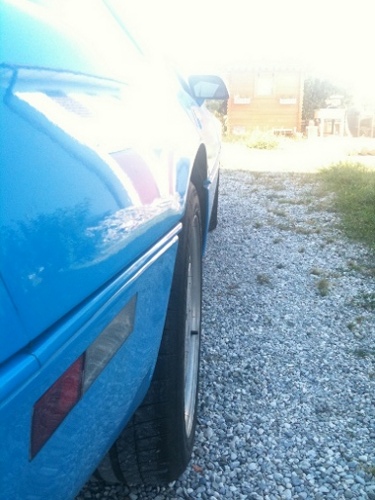

dopo:[8D]
http://www.corvetteitalia.it/public/...1_img_0801.jpg
84,91KB
il risultato mi sembra bello
riassumendo distanziali da 20
ma vorrei conosce le misure delle gomme che hai su
che mi faccio un idea sulla mia cosa potrebbe uscire
