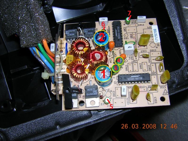

prova come suggerito da stroker a sostituire i condensatori in poliestere segnati... minima spesa e vedi se migliori qualcosa...
controlla per bene pure le saldature, anche se penso che non possano influire visto che parli di un aggravarsi nel tempo
... l'ho già fatto ma niente è cambiato ...
Se non erro al massimo 1 o 2 anni fa era stata aperta una discussione sullo stesso argomento, e chi l'aveva aperta aveva detto di averli smontati e trovato il modo di ripararli così da mantenere l'originalità dell'impianto. Ales prova a cercarlo, magari ci trovi le risposte che stai cercando.
Beh, io ne vedo 7 di condensatori elettrolitici :D:D:D
http://www.corvetteitalia.it/public/...Ampli Bose.jpg
196,3KB
...a mio parere, la distorsione o la scarsa amplificazione citata, è da attribuire ai due stadi di amplificatori integrati della SGS (penso collegati a ponte) che nelle versione economiche saranno un altro tipo di integrato immagino...controlla bene tutte le stagnature (ripassale se vedi qualcosa di dubbioso) soprattutto sotto gli stadi amplificatori [^][^]

... dopo aver sostituito tutti gli elettrolitici, gli ampli danno ancora problemi ... presumo che le vecchie piste ossidate e i 24 anni sulle spalle nn aiutano; ho visto che gli ampli front sono diversi dai rear.
