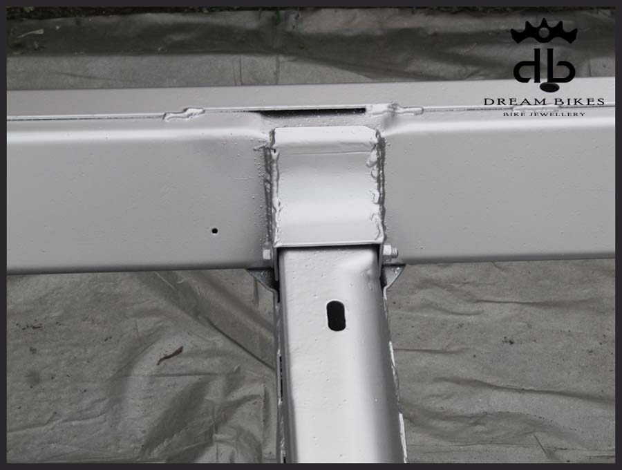

e il telaio al "naturale"...
cosa ne pensi di un irrigidimento con degli elementi a X nel centro del telaio?
La butto la...
visto l'aumento di cavalleria...
l'indole piu sportiveggiante...
la manualità che hai...
Intendo una cosa simile...
(Ovviamente mi riferisco solo alla struttura centrale a X)
http://www.progressiveautomotive.com...f_P9070009.jpg
è pur sempre da considerare come "un tentativo" di migliorare la rigidezza.
Per fare un lavoro decente bisognerebbe, con la struttura di rinforzo, "uscire" dal piano del telaio
andando però incontro a ovvi problemi di interferenza con cambio e carrozzeria...

Nelle foto che ho postato volevo concentrare l'attenzione sull'elemento a X centrale.. per dare un'idea del tipo e della posizione dell'elemento di rinforzo, poi poteva essere il telaio di una una qualsiasi macchina...
la C3 si ha i rear compartment, ma partono da un livello superiore rispetto al "pavimento" e a regola sono posti dietro l'elemento trasversale posteriore..
http://image.corvettefever.com/f/101...ercarriage.jpg
http://image.corvettefever.com/f/101...ut_threads.jpg
quindi sul piano del cross member centrale, (quello che ospita il supporto del cambio) volendo sarebbe possibile collocare degli elementi di rinforzo, i problemi sarebbero dati dagli scarichi dall'albero di trasmissione e dalla coppa del cambio.

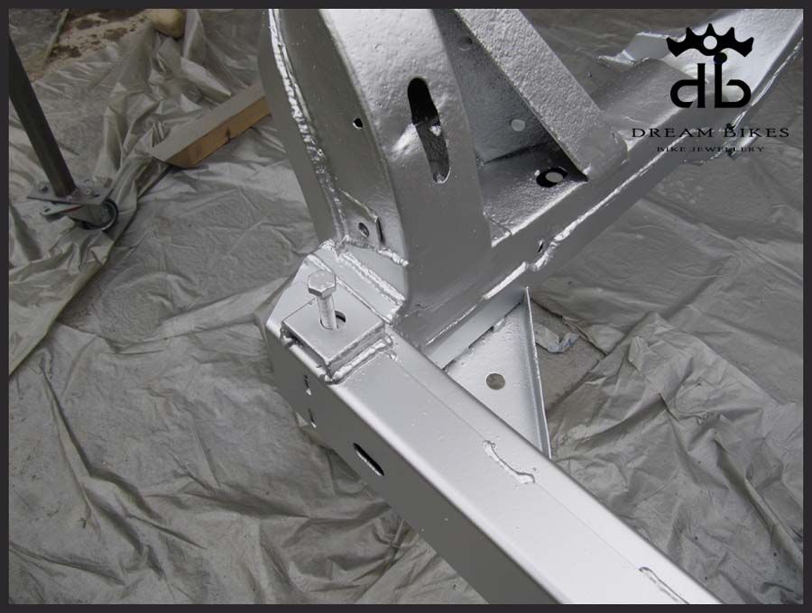

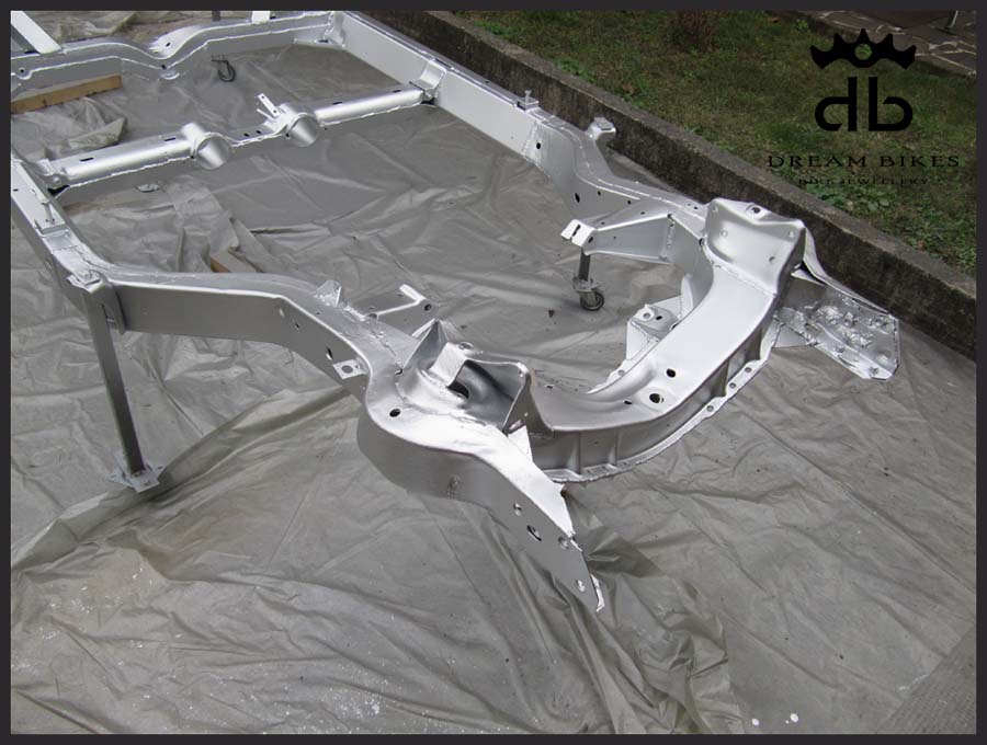

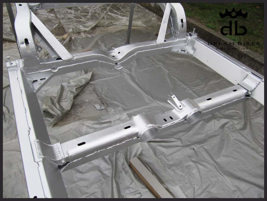

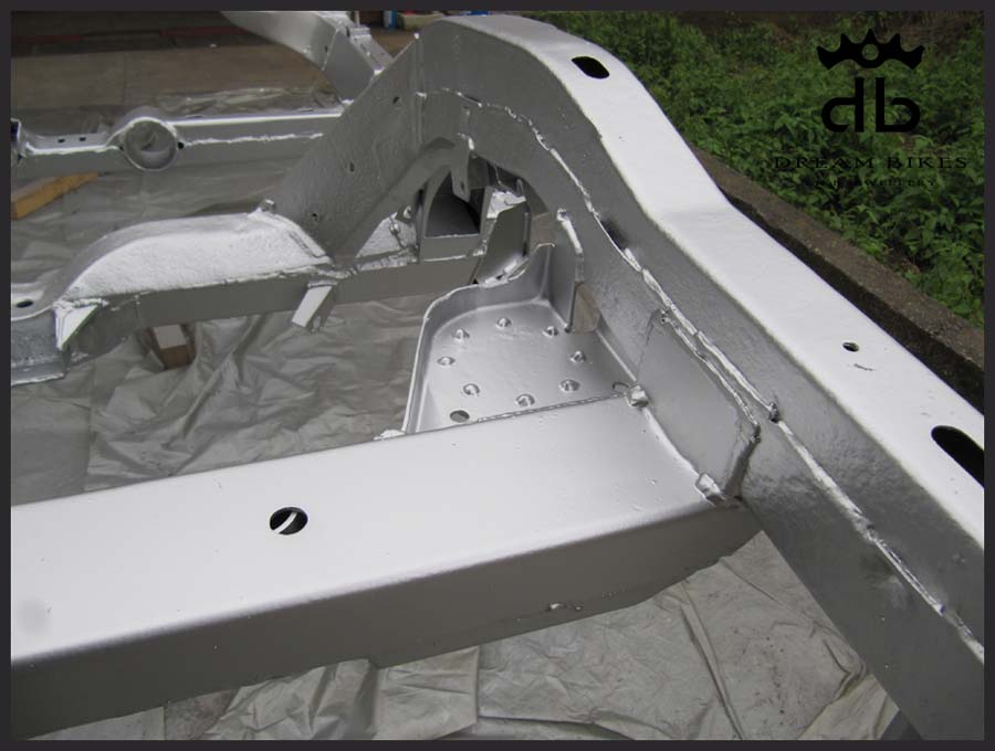

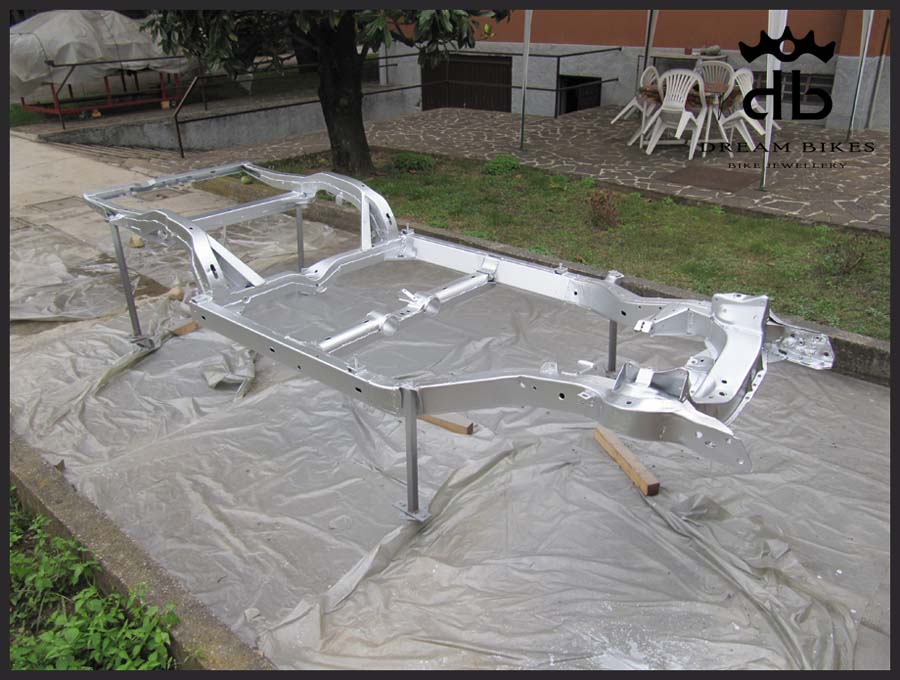

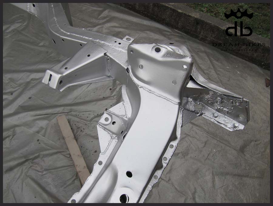

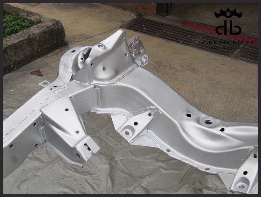

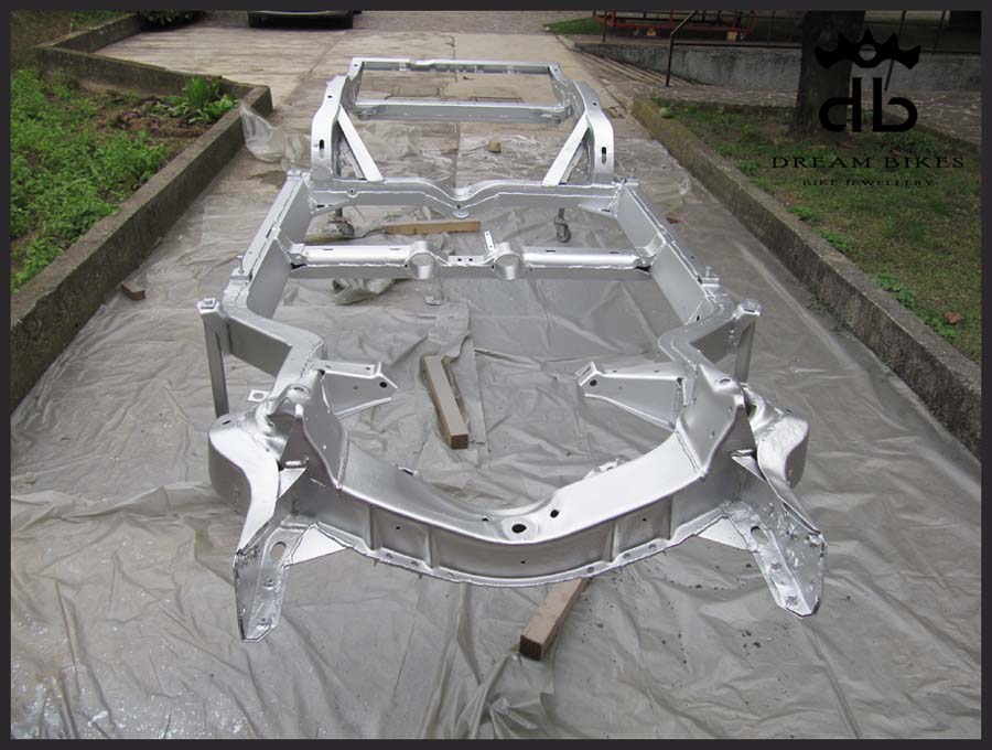

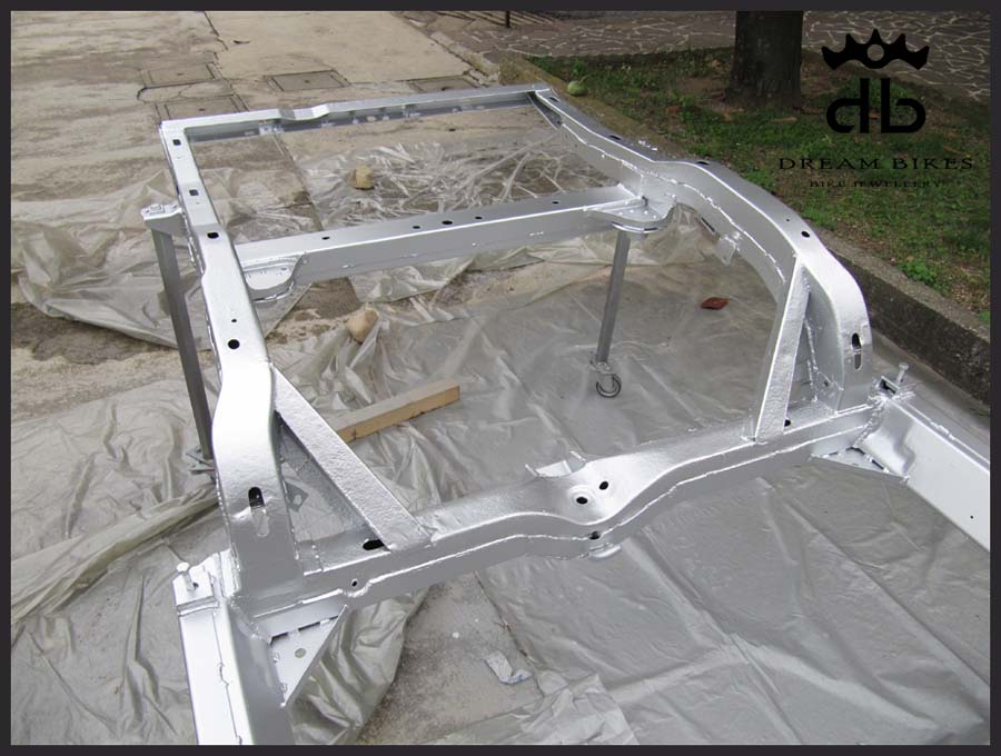

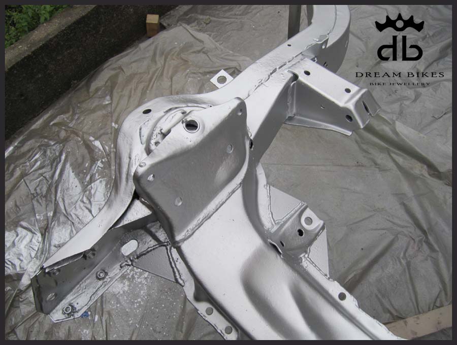

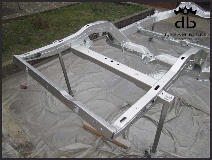

data oggi l'ultima mano di POR15 Stirling Silver topcoat :
http://www.corvetteitalia.it/public/...6_IMG_6105.jpg
104,52KB
http://www.corvetteitalia.it/public/...1_IMG_6106.jpg
110,45KB
http://www.corvetteitalia.it/public/...8_IMG_6107.jpg
98KB
http://www.corvetteitalia.it/public/...5_IMG_6108.jpg
103,27KB
http://www.corvetteitalia.it/public/...0_IMG_6110.jpg
99,46KB
http://www.corvetteitalia.it/public/...4_IMG_6115.jpg
90,28KB
http://www.corvetteitalia.it/public/...0_IMG_6122.jpg
95,36KB
http://www.corvetteitalia.it/public/...8_IMG_6123.jpg
83,81KB
http://www.corvetteitalia.it/public/...4_IMG_6124.jpg
96,99KB
http://www.corvetteitalia.it/public/...8_IMG_6125.jpg
85,91KB
http://www.corvetteitalia.it/public/...0_IMG_6126.jpg
67,1KB
http://www.corvetteitalia.it/public/...2_IMG_6128.jpg
77,6KB
..sbrilluccicante!:D
Bel lavoro complimenti.. ora vogliamo le foto passo passo del montaggio .....sara' dura ,ti capisco.:):)
Yes, ora si passa ai vari pezzi da assemblare che subiranno più o meno lo stesso trattamento, poi man mano mi accorgerò che sicuramente manca qualcosa o che è da sostituire...per cui la strada è ancora lunga e dura!!!:DCitazione:

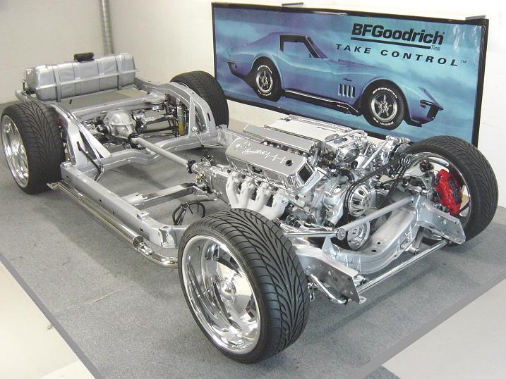

L'idea è comunque di ottenere qualcosa di simile (cerchi e motore a parte :D) :

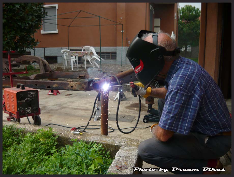

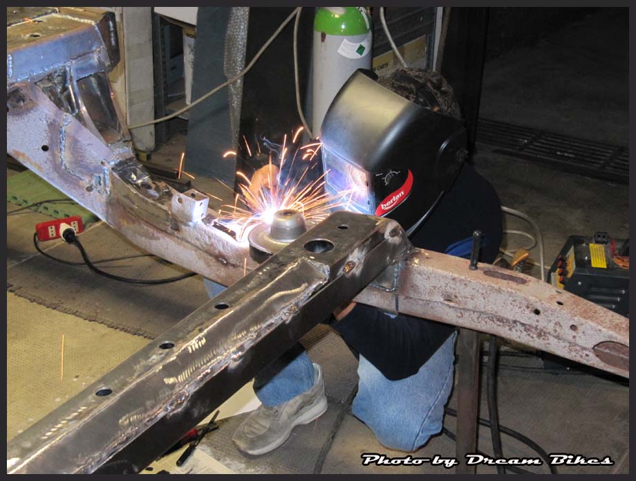

Mio padre l'attrezzista :
http://www.corvetteitalia.it/public/...2054_benny.jpg
117,35KB
Gabry "Power" il saldatore :
http://www.corvetteitalia.it/public/...4_POWER 14.jpg
111,19KB
Teo "o pittore" :
http://www.corvetteitalia.it/public/...222332_teo.jpg
123,81KB

Spero tu non sappia che fine ha fatto quella eccezionale 69 BB convertibile, assieme al proprietario Svizzero, vero?Citazione:
Citazione:Messaggio inserito da DreamBikes
http://www.corvetteitalia.it/public/...8_DSC01159.jpg
78,14(censurato)KB
Macchina da un quarto di milione investito!:(
Yes, lo so ma noi qui in Italia siamo più poveri :(Citazione:
Citazione:Messaggio inserito da ziobiagio
Inoltre il tipo mi sa che l'hanno spremuto per bene, io cerco quando possibile di farmeli da solo i lavori :D

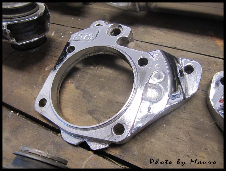

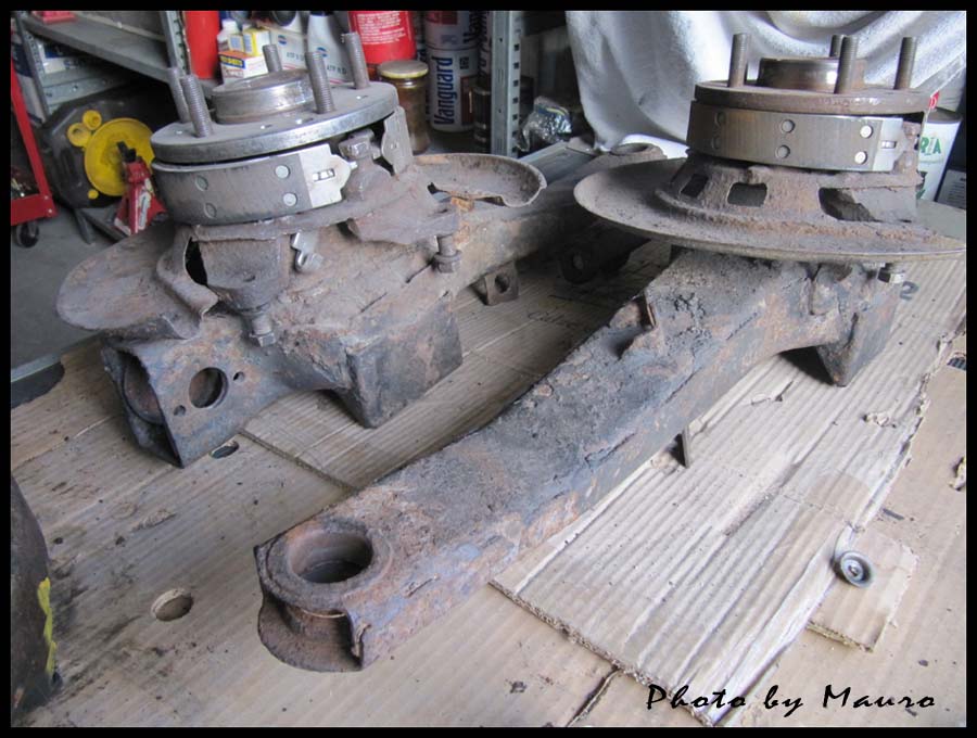

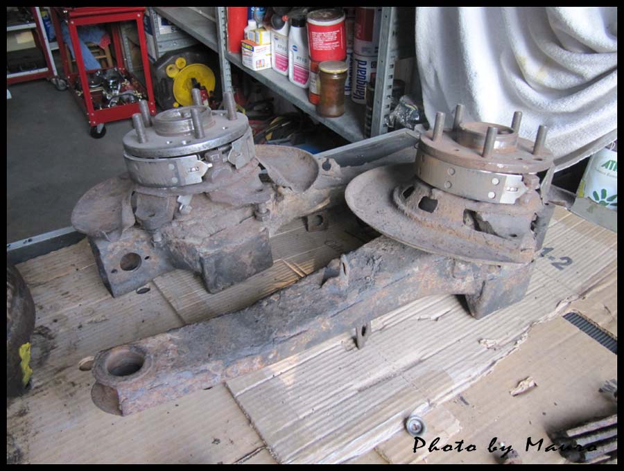

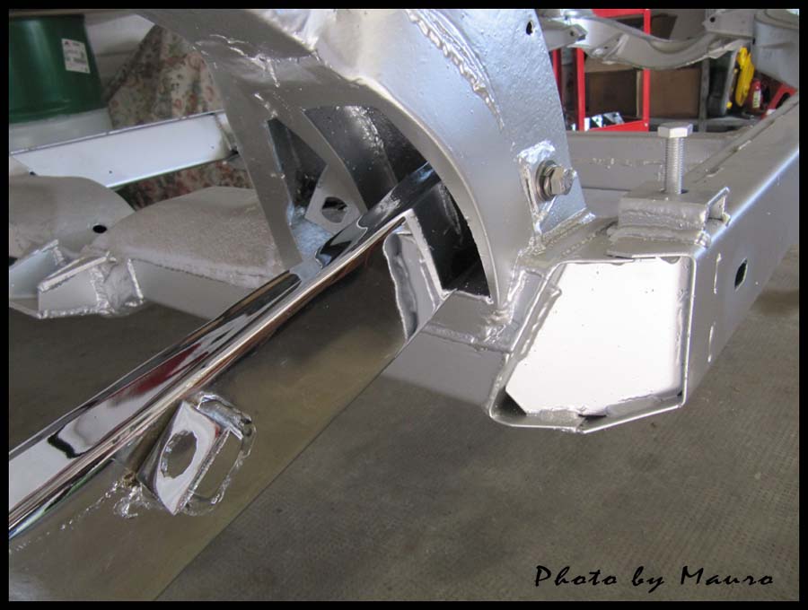

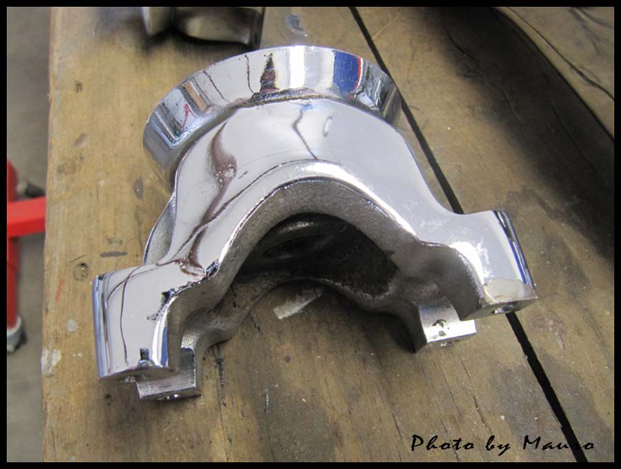

Ora che il garage è a posto si riinizia con i lavori...

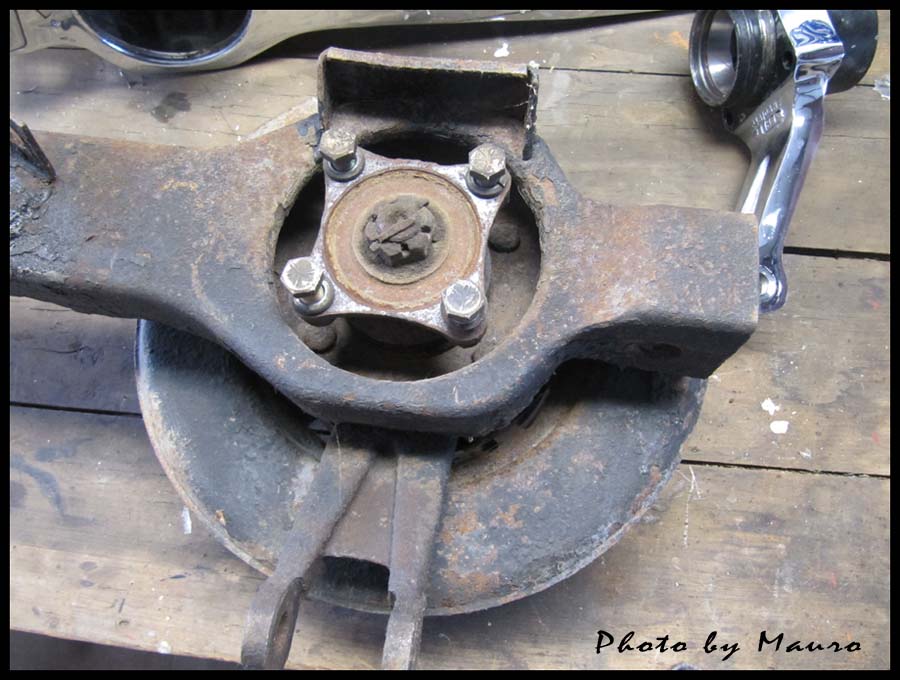

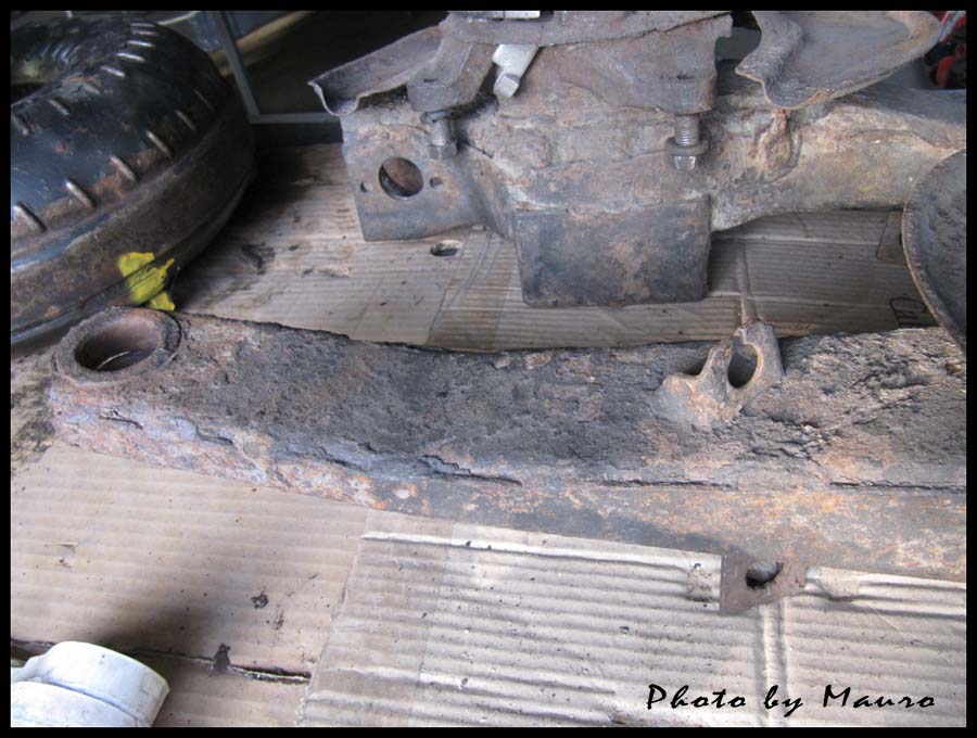

Trailing arms prima (bell'ammasso di ruggine!!!) :
http://www.corvetteitalia.it/public/...6_IMG_9209.jpg
111,33KB
http://www.corvetteitalia.it/public/...3_IMG_9208.jpg
111,34KB
http://www.corvetteitalia.it/public/...1_IMG_9206.jpg
110,78KB
http://www.corvetteitalia.it/public/...1_IMG_9198.jpg
107,18KB

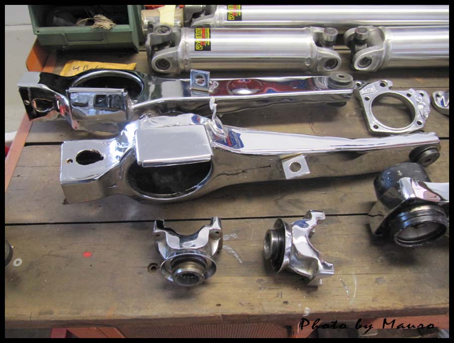

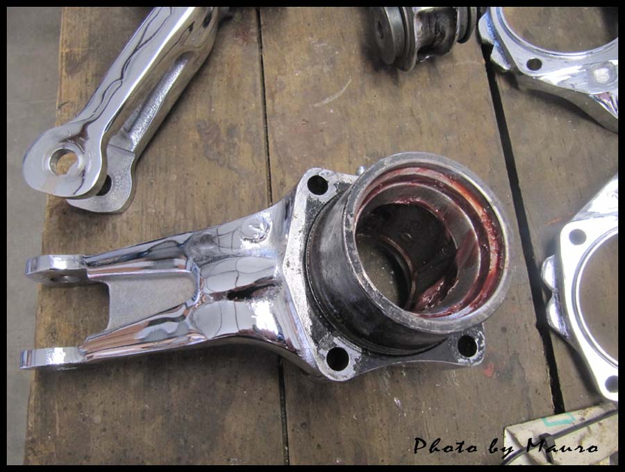

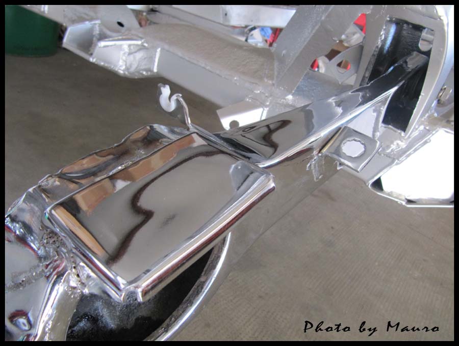

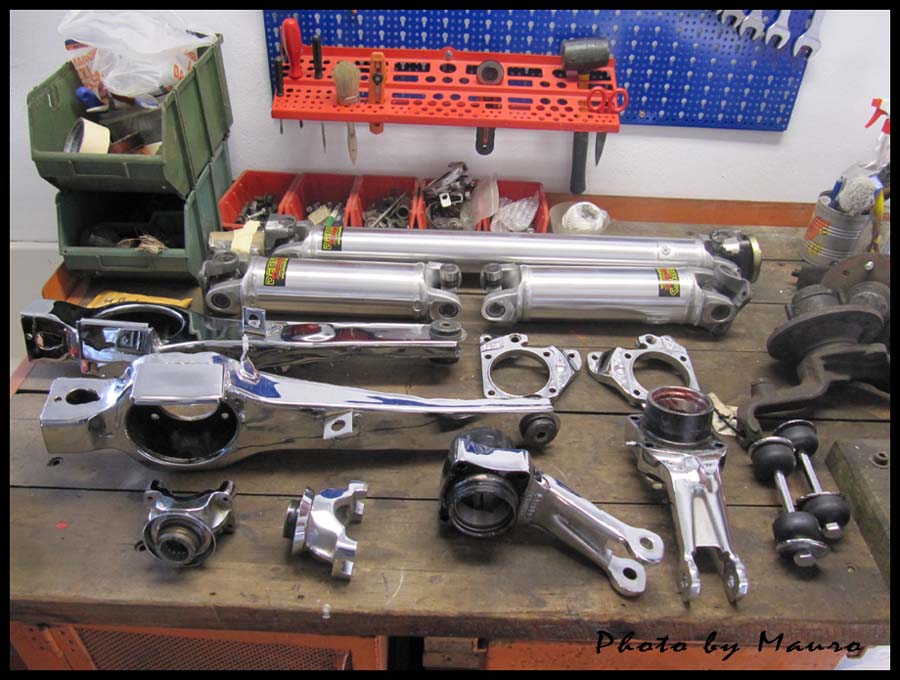

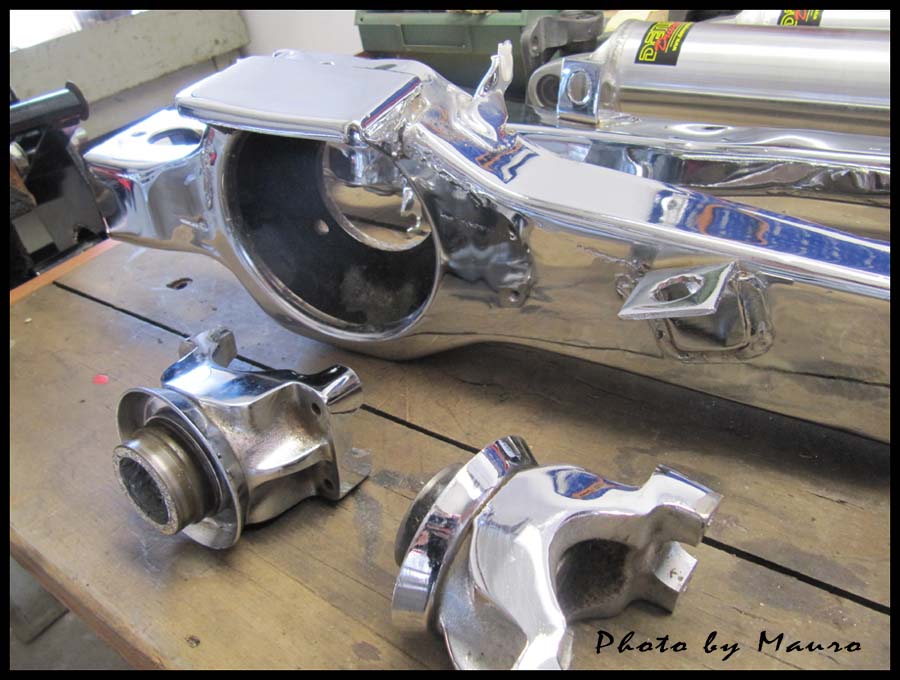

And now, la cromoterapia funziona sempre eh eh...ci si sente meglio!!!
http://www.corvetteitalia.it/public/...4_IMG_9158.jpg
120,16KB
http://www.corvetteitalia.it/public/...5_IMG_9159.jpg
101,47KB
http://www.corvetteitalia.it/public/...9_IMG_9160.jpg
106,17KB
http://www.corvetteitalia.it/public/...5_IMG_9163.jpg
106,12KB
http://www.corvetteitalia.it/public/...3_IMG_9165.jpg
90,08KB
http://www.corvetteitalia.it/public/...2_IMG_9168.jpg
105,37KB

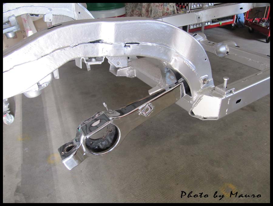

Ok tenerli puliti sarà impossibile, ma ci stanno benino o no???
http://www.corvetteitalia.it/public/...2_IMG_9181.jpg
87,41KB
http://www.corvetteitalia.it/public/...3_IMG_9191.jpg
87,36KB
http://www.corvetteitalia.it/public/...4_IMG_9192.jpg
86,25KB
Naturalmente trailing arms ricostruiti con cuscinetti Timken ed endplay di 0.01", grasso mobil1 :D
Azz! Ma sei sicuro di volerla mettere in strada dopo?
Non starebbe meglio in mezzo al salotto? :D
Eh eh, in effetti poi sarà un peccato coprire con la carrozzeria ma almeno avrò la consapevolezza di avere sotto uno chassis in grazia di dio e non un ammasso di ruggine...che si veda o meno a me comunque basta :DCitazione:

mai visti dei braccetti ridotti in quelle condizioni, mi raccomando con l' assetto quando la rimetti assieme, che non capiti come quel frame off della C3 di napoli che é rimasta altissima e senza saperne il motivo.
buon lavoro
buon lavoro
beh Fabri a dire il vero ne ho visti anche di peggio con fori per ruggine passante etc. Questi avevano in fondo solo ruggine superficiale ed erano recuperabili tranquillamente, solo che poi ho trovato occasione per questa coppia all chromed per cui ho preso una scorciatoia!!!Citazione:
buon lavoro
Per l'assetto, rimettere tutto assieme sarà poi un delirio perchè specialmente dietro diciamo ho deciso di sperimentare un po', comunuqe è tutto regolabile per cui di sicuro non avrò la macchina alta stai tranquillo eh eh.
