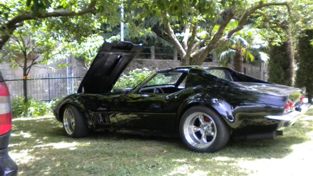

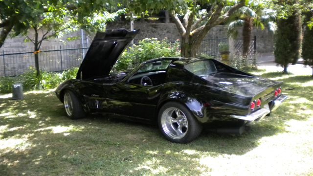

[8)][8)]vi capisco in pieno ..
Non ho parole...spero di vederVi presto!

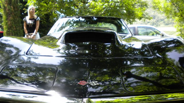

... quella presa d'aria sul cofano ....
più la guardo e più mi intriga...
Bellla iobono!
Bella..... ma si può abbassare un po al posteriore??
è bassa e dura che basta , mi sembra di guidare un kart !!
comunque si puo' andare ancora piu' giu [^] sopratutto se opterò x gli scarichi laterali , con quelli attuali sono dove curvano sotto alla balestra post la minima luce .

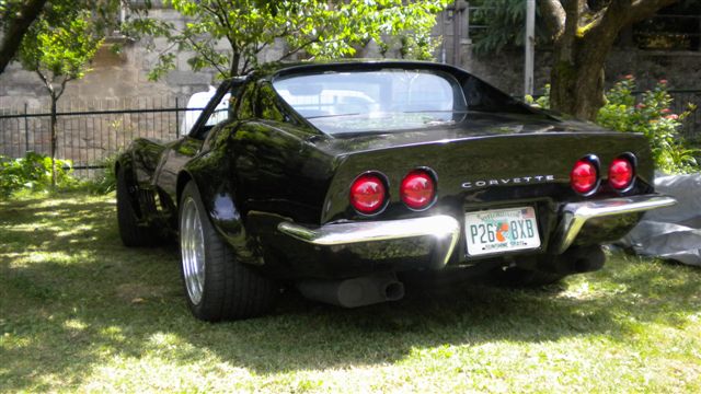

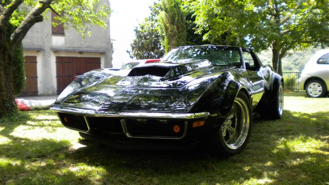

Posto la lista di qualche upgrade prettamente tecnico apportato a Muscle Betty :
balestra anteriore VBP monospring regolabile in durezza e altezza con relativi trapezi inferiori specifici + trapezi Performance superiori sempre VBP
scatola sterzo nuova Fliming River con nuovo joint e parziale rebuilt del piantone dello sterzo con nuovi cuscinetti .
Nuovi bushings in poliuretano e supporti alla barra stabilizzatrice anteriore
Fari elettrici anteriori con motorini elettrici (Because Vacuum SUCKS!!!!:D:D:D:D) da ultimare il cablaggio
Nuovo Impianto elettrico in toto (non mi piace vedere fili nel vano motore) con scatola dei fusibili nel vano portaoggetti post.
Balestra posteriore VBP dual mounth regolabile altezza e durezza.
(from Dreambikes:))
Rebuilt cuscinetti trailing arm posteriori + bushings poliuretano + nuovi spessori inox .
Nuovo brake booster dual diafram con pompa freni in alluminio (superlight)
Doppia ventola elettrica radiatore (devo ancora montarle[:I])
Ammortizzatori Bilstein HD con nuovi shock mounts posteriori
Montati anche per motivi prettamente estetici , distanziali ruore post da 6\10 inch
Eliminate le guide dei sedili x recuperare spazio ; essendo un po' alto voglio tenere le gambe piu distese, la mia ragazza se vuole guidare [B)] si fornirà di cuscino .
Rapporto al diff. 4.11 from Richmond gears (non faccio molta autostrada :))
Coibentazione interna con materiale specifico x isolamento acustico e termico .
....to be continued [8]

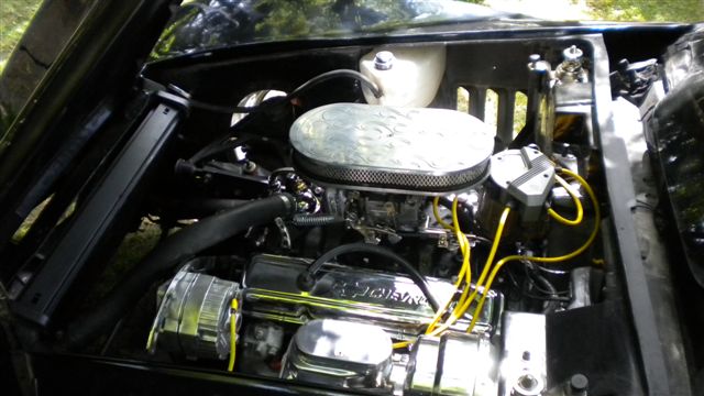

spreader bar : con lo small block puoi usare la ventola stock
roll cage a quattro punti : ovvero roll bar dietro i sedili con traversa per cinture, più due piantoni che vanno dal roll bar al telaio dietro. insomma tipo una sei punti ma senza quei due piantoni che non ti fanno entrare nell'auto.
Bilstein HD? troppo morbidi. vai coi QA1 single adjust appena puoi: non c'è storia.io li ho dietro. davanti ho tenuto gli HD invece però...ci vorrebbero i QA1 pure lì .
cerca di fare un bel motore.l'auto lo richiede.lo sai io sono in fissa coi motori...
Citazione:Messaggio inserito da white shark
Mica solo con i motori:D:D:D:D:D
[/quote]
Mi piacerebbe fare un 427 small block (Stroker rules) partendo dal mio 400 ma devo ancora capire se digerisce la corsa di 4 inches (da 3,75 originale) o devo fresare l'albero a camme :(
con 2 belle teste AFR street , e distribuzione full roller.
Un bel motore "middle strong" .
