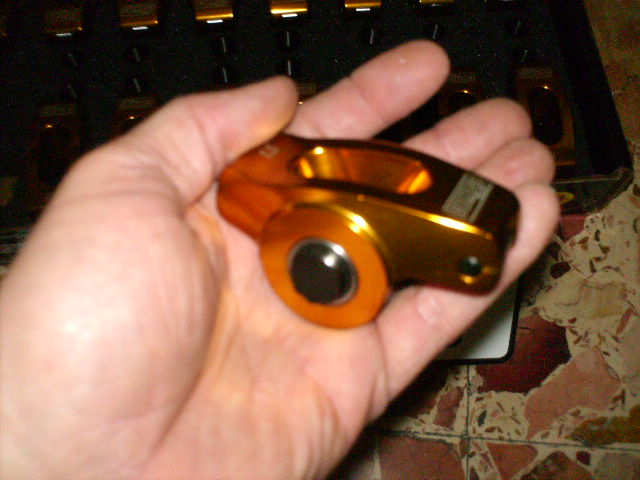

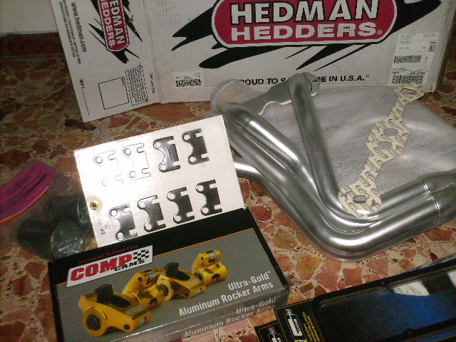

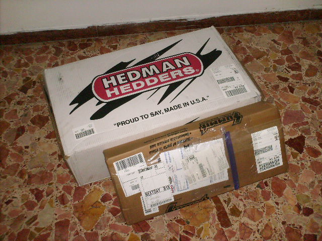

Summit volaaaaaa!!!!some good stuffs is just arrived at my door!!:D:D
Niente di piu' bello di rincasare e trovare su un angolo la robetta che aspettavi dall'america...non ha prezzo...per tutto il resto c'e'...
http://www.corvetteitalia.it/public/...corder 004.jpg
128,92KB
http://www.corvetteitalia.it/public/...corder 006.jpg
131KB

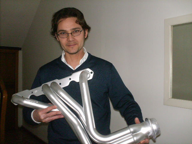

beccatevi pure la mia brutta faccia:D:D:D
http://www.corvetteitalia.it/public/...corder 012.jpg
75,7KB
http://www.corvetteitalia.it/public/...corder 009.jpg
83,4KB
Spero tanto che tu riesca a montare i collettori senza dificoltà, e senza bestemmiare tanto, sopratutto il destro!:(
Auguri!;)
che spettacolo ........ se serve aiuto fatti sentire !

ma gli header (hedman) sono da 1-3/4" sembrano così grossi... paiono da 1-7/8" ...
che codice Summit sono??
sono questi Beppe HED 68448,full lenght,Elite,steel,t ermal coated,comunque sono da 1-5/8
http://www.summitracing.com/parts/HED-68448/
