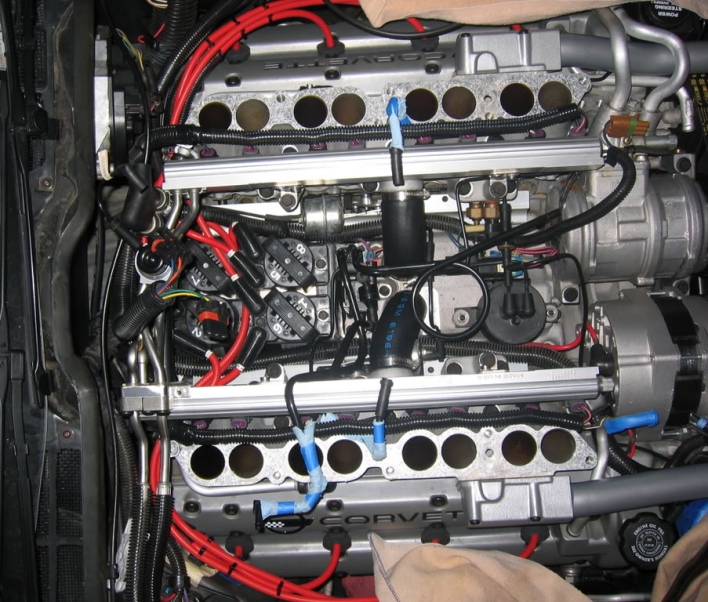

Ecco cosa si trova smontando il colletore: è una foto di repertorio, non mia, questo motore è come nuovo. Le valvole a farfalla si trovano all'interno dei condotti secondari, ma molto in fondo, che sono quelli più scuri.
