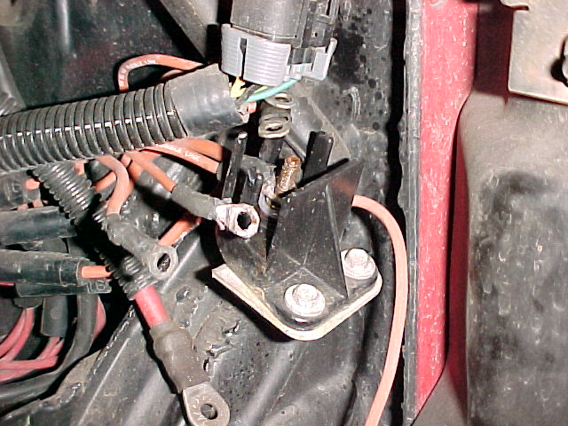

io sono un altro di quelli che deve fare quel lavoro ........ :(
http://www.corvetteitalia.it/public/...orsettiera.jpg
88,48KB
io ho questa morsettiera arrugginita in maniera indecente e alcuni dei fili con guaina rossa che ci arrivano sono ossidati e con la guaina rotta/seccata/screpolata , volevo sostituirli ma ho notato che ci sono attaccati dei "fusibili" di plastica nera che non so a cosa servono
come faccio x sostituirli ???
grazie
MMMM...mi sa che ti conviene riguainarli con una guaina termorestringente. per cambiarli mi sa che è un bello sbattimento, al di la del fusibile devi scovare dove vanno...e ci scommetto che per sostituirli dovrai smontare mezza macchina...Al massimo prova a sentire se a livello di ricambi esiste qualcosa negli USA...Anche sulla mia ho grattato gli occhielli e gli ho messo la vasellina per ripristinare il contatto elettrico...non si sa mai!!!!
sulla mia e malmesso il tratto che va dall occhiello al fusibile
dal fusibile a dove vanno a finire son messi bene
a me basterebbe trovare il modo x rimpiazzare i fusibili (se sono fusibili) con il tratto di cavo che va alla morsettiera e sono a posto (si fa per dire)
si sono fusibili[^] di un tipo particolare che molto raramente si brucia. per prima cosa ti conviene ripulire tutto e provare: di solito il problema è il tipico ossido o ruggine e non il fusibile. cmq se vuoi toglierli l'unico modo è tagliare il filo e per rimpiazzarli dovrai fare una saldatura o aggiungere dei morsetti.
ma perchè toglierli? visto che è raro che si guastano, se proprio vuoi toglierti il dubbio devi "pungere" la guaina agli estremi del fusibile e poi ci forzi dentro due puntali di un tester e li ..testeri! è l'unico modo a parte quello, improponibile, di trovare l'altro capo di ogni cavo e testerare il tutto[xx(]

ho fatto tutto, pulito il connettore e messo il grasso al silicone, ho resettato la centralina facendo cavallotto tra a e k ma subito appena accesa ritorna la spia infl rest. che faccio? la brucio?!!:(
l'errore che mi da è lo stesso. 1.6! ma puo essere che non sono riuscito a ripulire la cantralina?
ci ho provato 20 volte ma appena accendo il motore ritorna la spia rossa.
il mio problema e che i fili sono malmessi dall occhiello fino e fusibile quindi se devo ripristinare il tutto devo per forza sostituire anche il fusibile per attaccarmi al filo "buono" che c e subito dopo il fusibile
come faccio a sapere col tester quanto grande e il fusibile che non ho capito ?
grazie

cioè anche la parte in rame è danneggiata? se c'è anche solo 1cm, di filo in buon econdizioni puoi saldargli un pezzo nuovo con il temrinal ea occhiello e poi copri come dice max con guaina termica, funzionerà benissimo.
testare i fusibili intendevo per vedere se sono funzionanti e quindi non da sostituire; basta fare il test di continuità. per i valori mi paaareee... dico mi pare, (ma non ricordo bene) che ci siano sul manuale, ma ribadisco è molto difficile che si guastino quel tipo di fusibili. in ogni caso negli usa li vendono :D
grazie
[/quote]
preferirei cambiarli ....... viste le condizioni !!! [V]
