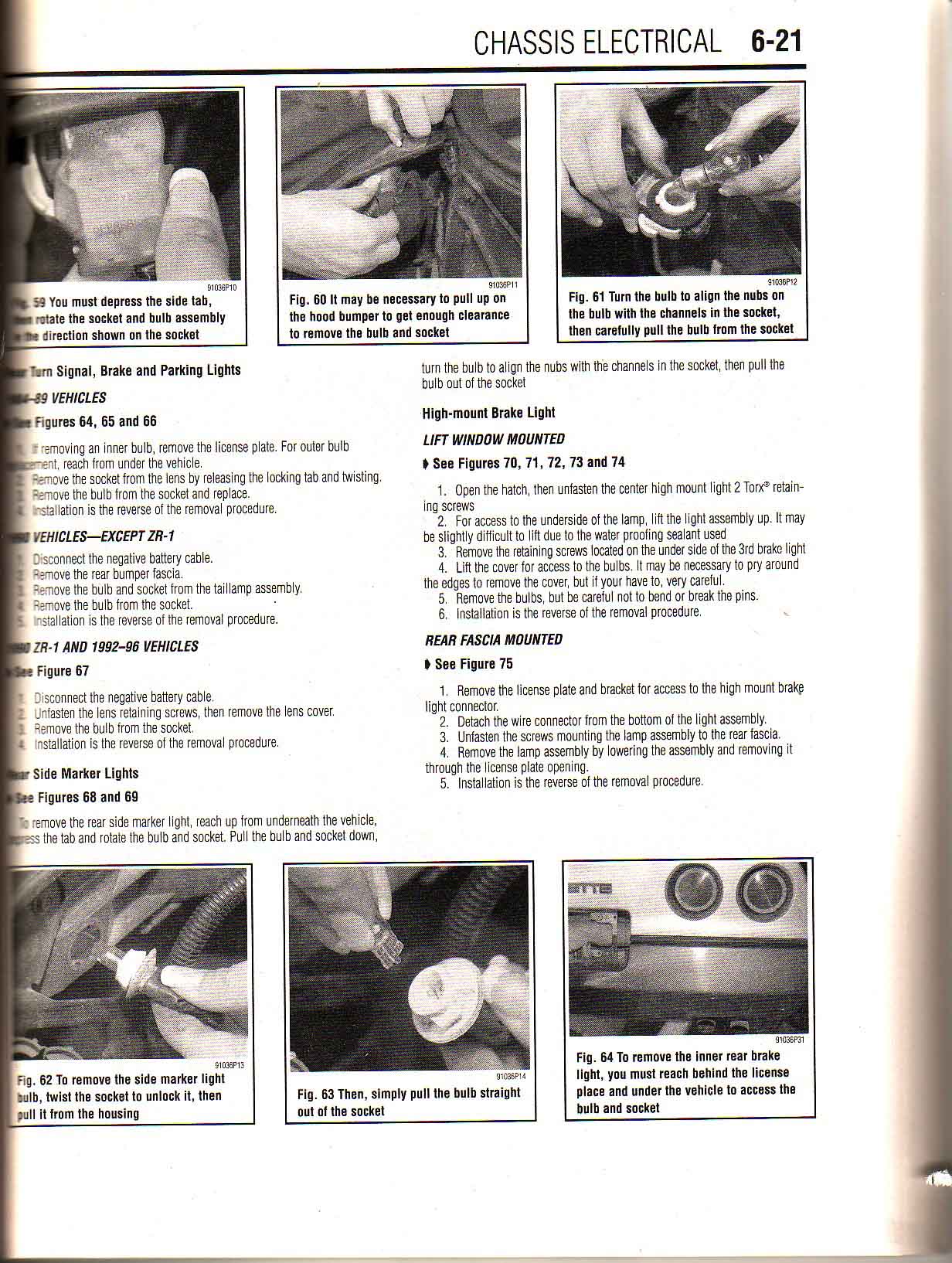

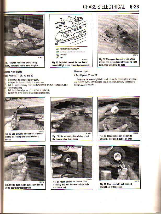

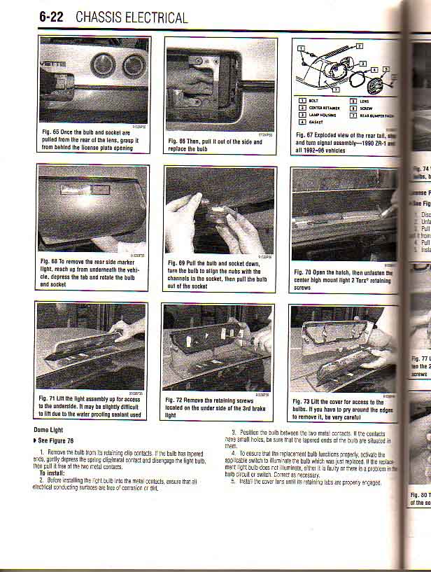

per smontare le luci posteriori mi hanno già spiegato che.. o smonto quasi tutto il posteriore o agisco dalla targa, io vorrei agire dalla targa ma per uscire i fanali come faccio? è semplice?sono ad incastro?
Purtroppo i fari posteriori sono trattenuti sul Bumper da delle viti e in quella posizione sara' difficile svitarle,consiglio di munirti di cacciavite nano e pazienza ti posto alcune pagine del Chilton Corvette Repairs Manual ma sono relative alla sostituzione bulbi,ben piu' semplice.
http://www.corvetteitalia.it/public/...2_mr01^001.jpg
391,32KB
il capitolo e' rear fascia in basso adestra.
http://www.corvetteitalia.it/public/...2_mr01^003.jpg
138,51KB
http://www.corvetteitalia.it/public/...6_mr01^004.jpg
124,59KB
queste sono alcune delle situazioni per sostituire lampade e fare manutenzione
per le luci posteriori armati di pazienza e parti dalla targa , visto che chi ha smontato il bumper posteriore ha sudato 7 camice x rimontarlo ben allineato e in pochissimi ci sono riusciti
