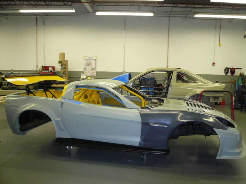

Aggiungo alcune piccole considerazioni di carattere tecnico...
Alcuni spoiler visti nei links sono ESTREMAMENTE pericolosi oppure, al meglio, assolutamente inefficaci.
Seguitemi nel ragionamento...
Uno spoiler (a meno che non lo si monti solo per fini estetici) deve apportare una qualche sorta di deportanza..... e perchè questo possa succedere ci sarà sempre quello che in gergo si chiama "drag"..... cioè l'effetto del peggioramento del CI.
Visto che dal punto di vista energetico non si può generare una forza senza spendere energia, forzatamente per un carico generato di, diciamo, 250kg a 200Km/h... ci sarà ALMENO una forza di 250Kg che tenta di strapparti lo spoiler dalla carrozzeria.
Questo in un "mondo perfetto" dove non esistono perdite energetiche, ma il mondo reale ha SEMPRE efficienza inferiore al 100% , per cui la forza di trazione sarà sicuramente superiore a quella di deportanza.

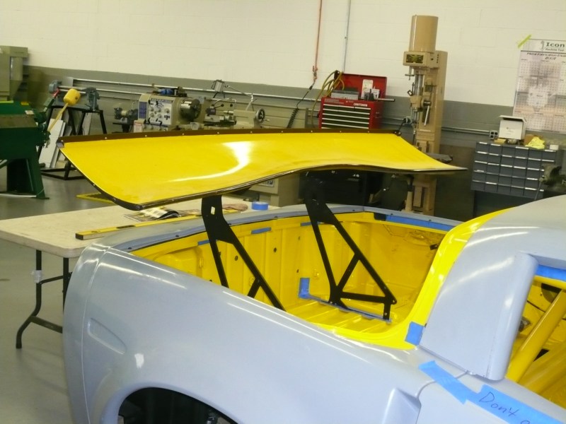

Aprite il cofano posteriore e rendetevi conto se lì c'è una struttura in grado di sopportare forze rilevanti.
All'epoca in cui correvamo nel GT italiano con la C5 , per montare lo spiler posteriore, dovemmo tagliare la carrozzeria e creare una struttura portante collegata direttamente al telaio tubolare posteriore.
Inoltre, credetemi, le macchina stradali hanno i maggiori problemi di portanza all'anteriore.
Dal punto di vista della stabilità, inserimento etc. la migliore mossa è il montaggio di uno splitter all'anteriore in modo da creare un' area di maggiore pressione sopra la superficie dello splitter dovuta al frontale dell'auto.

Immagine:Citazione:
[u]Aprite il cofano posteriore e rendetevi conto se lì c'è una struttura in grado di sopportare forze rilevanti.
All'epoca in cui correvamo nel GT italiano con la C5 , per montare lo spiler posteriore, dovemmo tagliare la carrozzeria e creare una struttura portante collegata direttamente al telaio tubolare posteriore.</u>
