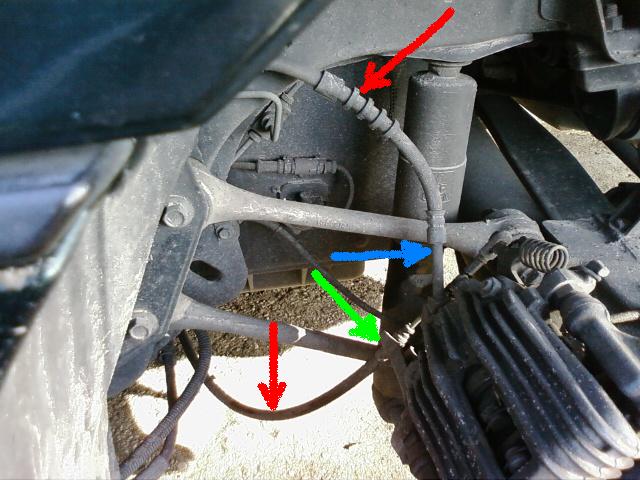

prima di fare l acquisto mi son chiesto :
sono sicuro che i cerchi e gomme che vato a comprare si possano montare sulla mia macchina oppure rischio di tenermeli in camera da letto al posto del comodino ?
premetto che dietro monto i distanziali e la gomma e gia a filo del parafango quindi x avere la conferma mi basta sapere quanto posto ho dentro che mi avanza
ho fatto uno spessorino "fatto a forma di gomma" largo 38-40mm (1,5 pollici) e l ho attaccato nella parte interna della gomma x vedere se passa tutto intorno oppure se batte da qualche parte
passa ad 1,5 cm dagli scarichi ad 1 cm dai braccetti in alluminio ma batte contro 2 tubi/fili , e penso che uno sia quello del freno a mano e l altro quello dell ABS
e possibile spostare il passaggio di questi 2 fili ???
io ho guardato solo il lato guida e se ho tempo domani guardo anche l lato passeggero ma la cosa non mi piace x niente ....
ho fatto la stessa veifica anche al lato passeggero e la misure corrispondono come al lato guida , ci sono sempre e comunque i 2 tubi che rompono ma guardando meglio sembra che basti piegare un po i supporti sulla carrozzeria x fargli guadagnare i 2 cm che bastano senza scervellarsi con soluzioni piu complicate
qualcuno ha gia fatto questa cosa x montare le gomme larghe dietro oppure e solo la mia macchina che ha questo problema ?
http://www.corvetteitalia.it/public/..._Fili tubi.jpg
58,69(censurato)KB
in rosso indica dove tocca la gomma
in blu e verde dove vorrei "piegare" un po il tubo dei freni e la staffa del filo del freno a mano
