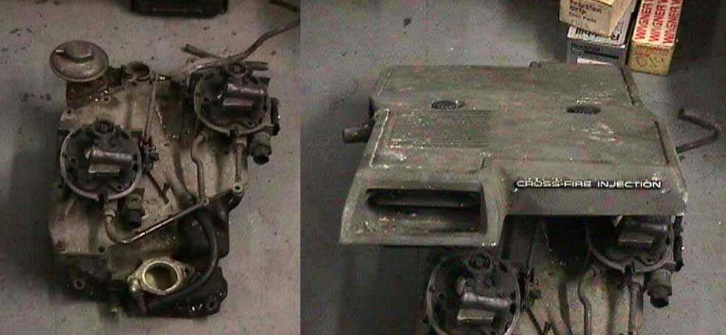

		Tunedport ho visto l'animazione:D
ho riconosciuto il tubicino inclinato che mi hai postato in foto,hai ragione la valvola non viene assemblata, a parte questo io li ho tutto coperto dal filtro dell'aria;) appena posso lo apro e poi vi faccio saprere.ciao grazie.
		Ho cercato nella rete qualche foto,il tuo motore e' molto diverso dal TPI 1985,quindi non sono sicuro,ma credo che il pezzo che hai trovato sia quello che si nota sulla foto in alto a sinistra,cosa sia solo Vette84 puo' dirtelo!!:D
http://www.corvetteitalia.it/public/..._INJECTION.jpg
 59,56KB
 59,56KB
		..confermo valvola EGR!

...quindi hai la possibilita' di cercare la valvolatermostatica!

		grandi !!!! grazie ragazzi e' proprio lei quindi il termostato dovrebbe essere sempre al suo posto:D

		...quindi sei gia' in giro senza EGR oppure quella che hai trovato era una precedente che hanno tenuto di ricordo?
		Bella domanda Max, io penso di essere senza perche' questa mi sembra funzionante, quindi senza motivo di essere cambiata, ovviamente dovrei verificare:D anche questa si trova sotto al filtro dell'aria?
		Hei Yanky ma quella scatola filtro ti terrorizza cosi' tanto!!!:D:Dhai visto le foto che ti ho postato,sviti le manopole del coperchio,togli il filtro dell'aria e sotto troverai delle viti che bloccano il carter in plastica al motore...sviti anche quelle e dai un'occhiata all'arcano mistero e gia' che ci sei dai una bella pulita e fai qualche foto:D:D:D
