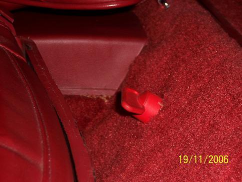

Questo è vero, ma alla fine io stacco corrente da li solo quando la lascio ferma x molto, o ci devo lavorare sopra con le porte aperte.... diciamo che non lo stacco quasi mai, anche xchè perde l' ora!Citazione:
Citazione:Messaggio inserito da scintilla
.....è dietro allo schienale del sedile , praticamente nascosto a vita a meno che non si lasci l'auto con lo schienale reclinato , per quanto riguarda la praticità , tutte le volte che mi fermo faccio passare il braccio dietro allo schienale e spengo tutto , diversamente arrivare nello scomparto portaoggetti a fianco al vano batteria sarebbe meno facile ( specialmente se hai le capottine riposte nel bagagliaio ).......[8D][8D];)Citazione:
Citazione:Tarizza --------------------------------------------------------------------------------
Io non farei così, in quel modo fai un foro permanente e lo stacca bat ti resta a vista!
Io ho interrotto il + che parte dalla batteria, messo 2 bei capocorda ad occhiello alle 2 estremità, li ho poi fissati allo stacca bat. Avendo il vano batteria comunicante con l' altro vano portaoggetti ho fatto un foro a fianco nella vaschetta in plastica che cè nell' altro vano, ci ho infilato lo stacca bat e il gioco è fatto!! non resta a vista ed è un lavoro pulito.
è solo un lavoro che mi sembrava più pulito.
Ciao!!
:D:D:D;)
come richieste ecco le foto ;)
http://www.corvetteitalia.it/public/...6_stacca 1.JPG
23,65KB
http://www.corvetteitalia.it/public/...6_stacca 2.JPG
37,16KB
http://www.corvetteitalia.it/public/...6_stacca 3.JPG
40,3KB
http://www.corvetteitalia.it/public/...6_stacca 4.JPG
24,18KB
