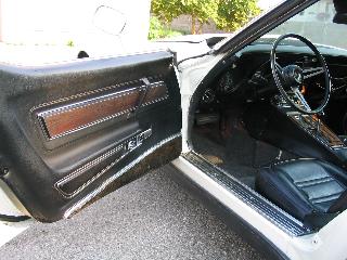

Non sono un esperto ma ti dirò la mia:
Le spaccature nella carozzeria non so a cosa sono dovute, ma non mi piacciono
Il cruscotto ho visto che costa su ecklers 500 dollari (- 20% sconto*, -20% rapporto euro-dollaro, + 30%ca di trasporto+25%IVA e dazio= 520€ circa)
Coperchi delle valvole e filtro dell'aria non sono originali
I sedili mi sembrano troppo scuri rispetto alla tappezzeria
Molto dipende da quello che cerchi (in termini di originalità e valore collezionistico) ma ti consiglio di dare un'occhiata anche nella sezione vendo e compro...
Concordo con maks sull'originalità..
premetto che non sono un patito delle vette originale...però alcuni modelli devono essere rigorosamente originale...e un 25° fa parte di questi modelli...
se riesci a procurare altre foto sarebbe meglio cosi' si puo' fare una mezza stima di quanto serve per riportarla originale...

Vedendo le poche foto che hai postato mi sento di dire un paio di cose:
La macchina è stata pasticciata;
Gli interventi sulla vetroresina hanno persino modificato le sagome all'interno dei vani portiere;
Probabilmente modificata di meccanica, a parte i copri valvole;
la spaccatura della vetroresina sotto la giunzione e la battuta della portiera potrebbe essere derivata da un cedimento del retrotreno dovuto a ruggine ed indebolimento del telaio, verificabile anche da: disallineamento quando le portiere sono chiuse, la feritoia si allarga in alto, spazio largo dove sono montati i T-Top, spruzzatura esagerata di antirombo o colore nero sul telaio.
Concordo che un silver anniversary deve essere originale altrimenti compra un'altro anno.
Se mandi altre foto potremmo esserti piu' utili.

...hanno fatto delle belle stuccature, non c'è che dire!
La parte anteriore all'interno della porta in alto, dimostra una coraggiosa ed abbondante stuccatura fino a livello bordo esterno parafango, che non deve esserci (vedi foto)!!!
E' una zona disastrata, perchè la sigillatura originale, si stacca su tutte e lascia un'ampia crepa, al limite si risigilla, ma è inutile chiuderla in questo modo, tanto prima o dopo si riapre!
Mi lasciano perplesso, le varie tonalità degli interni, dall'arancio del cruscotto (sbavature di colore all'interno delle cerniere della porta di guida), il rosso vivo della moquette e il bordeaux dei sedili!
Per non parlare del battitacco e dintorni, vernice con le crepe, da togliere tutta fino alla resina!

Ciao Lisagt , non avevo mai fatto caso ai punti della Vette che hai fotografato , ma guardando la mia c'è molta differenza.....Okkio !!!!;)
Un bravo va anche a lisagt che ha fotografato nei dettagli alcuni punti critici...
Bene per LisaGT che ha postato le foto prima di "buttarsi" nell'affare.... ma la macchina, secondo me, non merita!
Viste le crepe e le stuccature..... potrebbe trattarsi anche di una macchina pesantemente incidentata e riparata "di corsa" per rivenderla!
Comunque, se non incidentata, avrei seri dubbi sull'integrità del telaio sui montanti posteriori.... e poi, se guardi bene, si vede che la portiera Sx sbatte sul montante.... la vernice è consumata!
Mi puzza di bidone!;)
