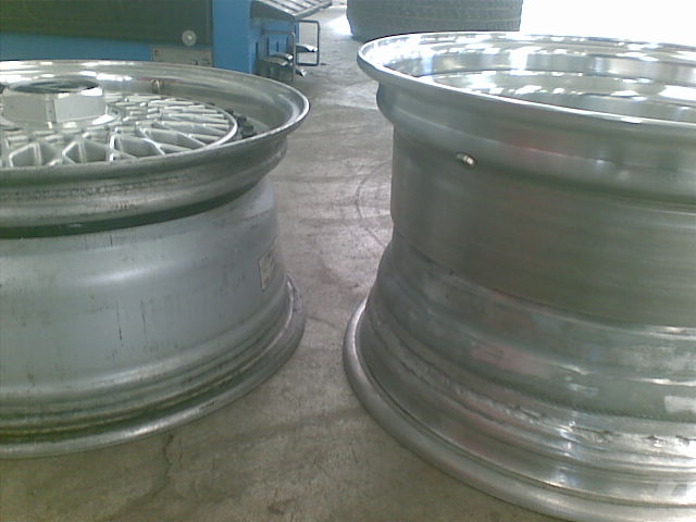

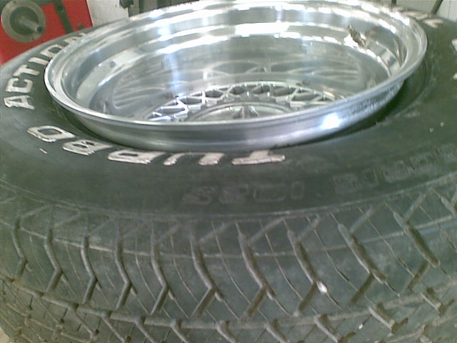

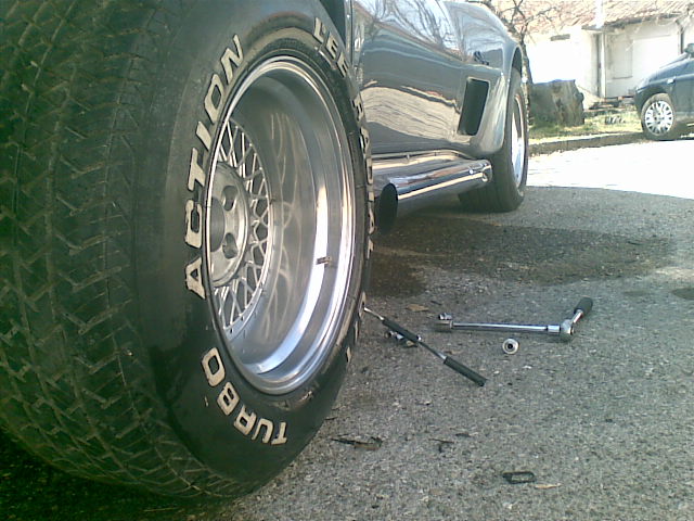

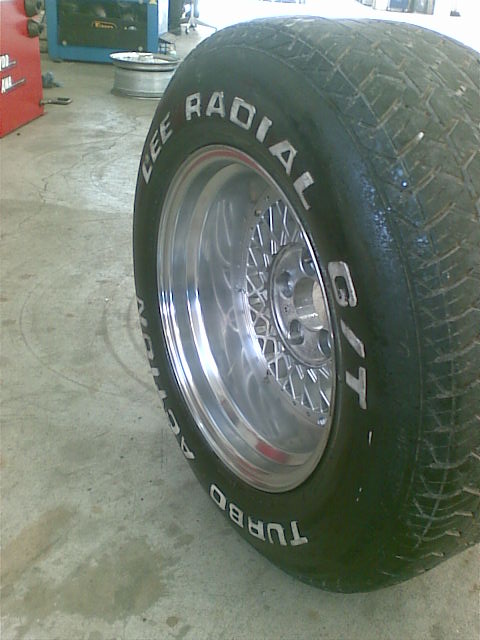

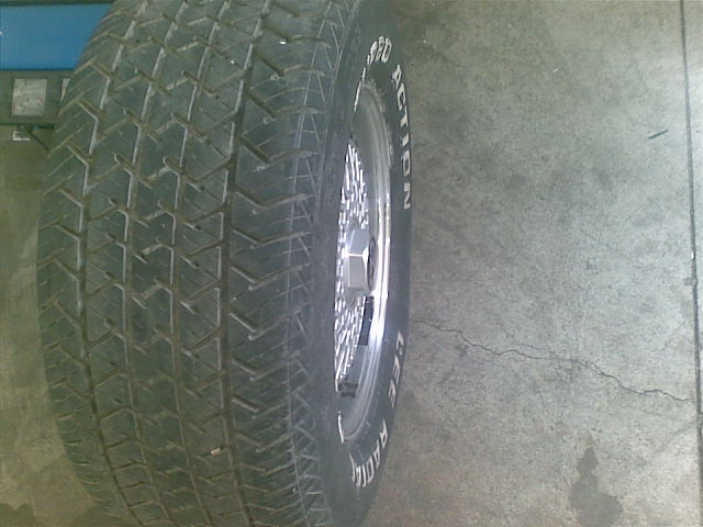

grazie Andrea, beh oggi ho assemblato alla buona il primo cerchio posteriore, e l'ho misurato sotto l'auto, ero indeciso se mettere il 9 pollici davanti e dietro allargare ancora, ma con le 255 devo dire che il 9" sta benissimo (a parer mio) quindi davanti montero un 8 oppure 8,5 col 235

ora devo rismontare riverniciare di nero i raggi e tappo siliconare e rimontare

sembrano davvero belli...aspettiamo una foto con vista di lato completa :)

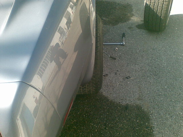

Io sulla mia sono arrivato fino a 255 post e 235 ant senza flares, ma sono proprio al limite e la macchina si sporca abbastanza...mi sembra che tu ora sia ancora piu fuori con quella "scampanatura"
io ho lo stesso tuo step, infatti ho giocato sulla larghezza del cerchio e non aumentare il battistrada,
i fender flares li monterò quando avrò un po' di soldini :D così allargherò da 9" a 10" ma quelli che vendono per il posteriore sono anceh troppo larghi per me io vorrei aggiungere giusto 3cm 4 al massimo per dargli una leggera bombatura senza esagerare,
l'auto mi si sporcava già con i cerchi da 8" quindi pazienza,
che idee ti vengono???? più malsana della mia non ce ne sono, hai visto il lavoro di saldatura e ricentraggio?:D:D:D: D

hai provato la macchina con i cerchi saldati ?
tutto ok ?
vibrazioni o simili ?
che pesi ha usato il gommista per bilanciare ?
hai controllato se son tondi prima di montare le gomme ?
se prima di rispondermi vuoi dirmi che ho rotto le balle ............. non serve perche so gia la risposta !!!
:D[:I]:D
ah ah ah....tranquillo Mic, beh per le vibrazioni o centraggio dei cerchi li sono in una botte di ferro, come dicevo il veciut' raddrizza cerchi e per pochi intimi fa questi lavoretti folli, non li ho ancora provati questo week ho avuto impegni e non li ho ancora verniciati i pesi del gommista di sicuro saranno quelli adesivi. e la bilanciatura dipenderà tanto dalla gomma
E se vieni fermato per un controllo e trovano che le gomme sporgono dalla carrozzeria?[:I]
mi prendo la multa o mi mandano l'auto a revisione ma è difficile perchè le gomme sono sempre della stessa misura e non sporgono di molto.

voglio vederli montati !!!
dai appena smette di piovere li monto sotto la vette, e faccio qualche foto, quelli anteriori sono ancora in lavorazione, devo decidere bene le misure, perchè le 235 sul canale 8" riempie bene, voglio che spanci un po' la spalla ma senza esagerare sennò l'anteriore mi stallona
