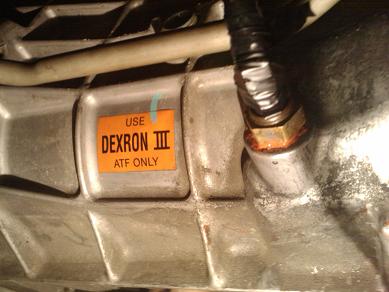

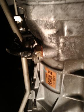

Vado a svitare ciò che si vede sul cambio lato conducente ed esce l'olio del cambio!!PEr fortuna riavvito al volo e ne esce poco. Guardo bene ma non è uguale ai contatti ricevuti. Qui sotto la foto:
http://www.corvetteitalia.it/public/...7_IMAG0673.jpg
29,98KB
http://www.corvetteitalia.it/public/...5_IMAG0668.jpg
27,21KB

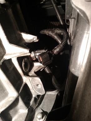

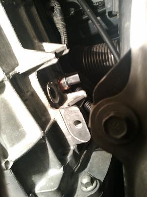

Comincio a dubitare dei pezzi ricevuti quando invece avanti sul lato passeggero li vedo, allego foto con 1 smontato:
http://www.corvetteitalia.it/public/...6_IMAG0669.jpg
27,9KB
http://www.corvetteitalia.it/public/...8_IMAG0672.jpg
28,54KB
Provando a cortocircuitare, solo il primo in alto non funziona il secondo funziona.
Avendone ordinati 2 li cambio entrambi ma provati al banco funzionano entrambi, pare che quello in alto sia un po' più critico a livello di "gioco" rispetto a quello in basso.

Ho ricontrollato l'olio del cambio ed era comunque a filo del dado di riempimento infatti usciva svitandolo quindi ne è uscita una quantità trascurabile. Ma che diavolo era quello lato conducente? Un sensore di quantità dell'olio?
