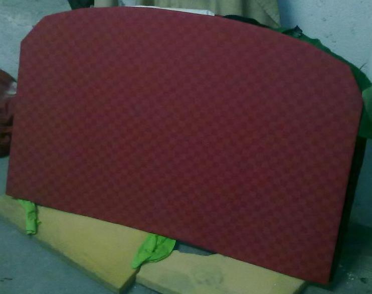

Allora vi posto le prime immagini, il tettino è stato fatto (lasciate stare la tela rossa di dubbio gusto, è solo il primo strato di tessuto impermeabile, il finale sarà poi nero :D ), è venuta una cosa del genere:

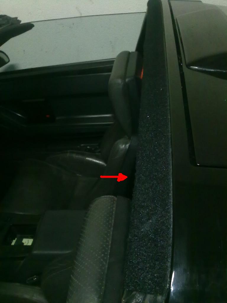

Mentre per il fissaggio ho pensato al velcro, fissato xò con del silicone nero che resiste all'umidità e con il tetto fisso serve anche da guarnizione supplementere (ovviamente ho rimontato le guarnizioni piu vecchiotte xche se non viene bene non butto quelle nuove :) ).

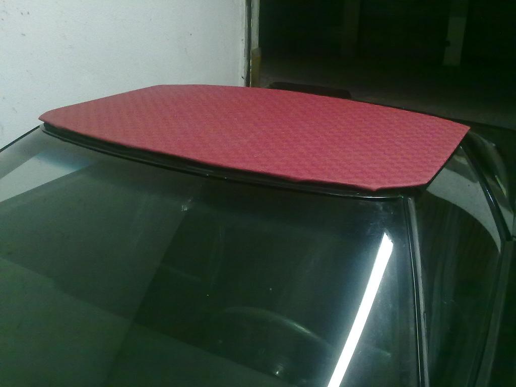

Ecco il tettuccio montato sull'auto, non è malaccio alla fine, mancano i ritocchi per renderlo un po più carino. Ovviamente manca sempre il secondo strato nero sopra :D e la rifinitura dei bordi tutt'ora inguardabili...

eccomi alla prova su strada,ho trovato una rete wireless he he,allora conclusione:a secchi sul tetto l'acqua non entra,e questo e bene,ripara dal sole e questo e bene,si stacca oltre i 95/100 kmh ma x essere una cosa di riparo veloce secondo me va più che bene!l'estetica non sarà come quello che si compra ma direi che x la spesa fa la sua sporca funzione,buon week-end a tutti!
