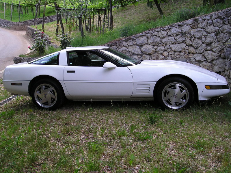

vorrei allegarvi una foto dei miei 17" che però monto senza distanziali (smontando i cerchi non ne ho visti) può essere? :)
Opsssssss...ma come si fa qua ad allegare una foto?
Scusa ma questi cerchi da 17 sono originali Corvette ? Perchè se così come ho già detto sopra li puoi montare si senza distanziali !

Sì, sono originali, con disegno del '90 se non erro...pardon avevo letto male riguardo i distanziali :) ...cmq a questo punto penso di rimanere con il 9,5J
http://www.corvetteitalia.it/public/...551_prova2.jpg
247,38KB:D
azzz !!! ma questa è un '88 trasformata in post '90 !!!!!
:D
se è un 88 .. l'offsett da 50 va bene!!
