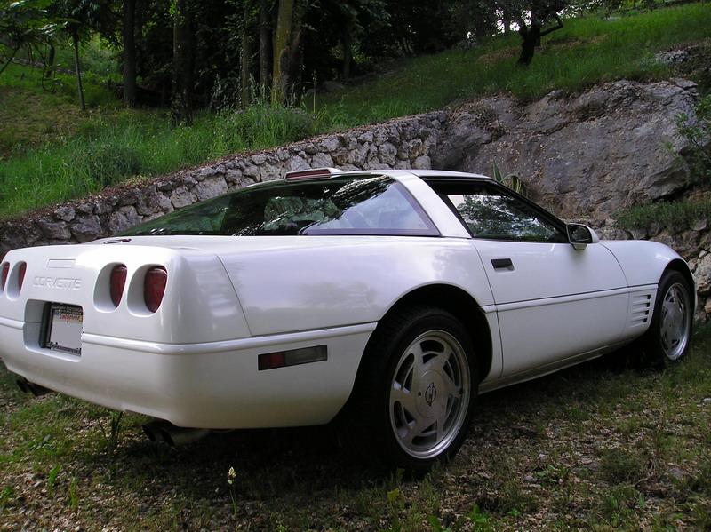

Visto che la mia pareva una jeep tanto come la tua, e come tutte del resto...
non volevo assolutamente tenermela così... tant'è che ora dopo 30 minuti di
lavoro al posteriore e TREDICI ORE di lavoro all'anteriore spendendo in tutto
una quarantina di euro l'ho tirata giù 45mm dietro e 25mm davanti ed ora tutti
gli pneumatici hanno la stessa distanza dal passaruota e direi che è molto
più adeguata ad un'auto del genere. Infine è sicuramente più piana e filante
dell'impuntatura originale con il sedere anche 25mm più alto dell'anteriore.
