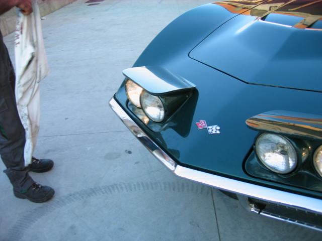

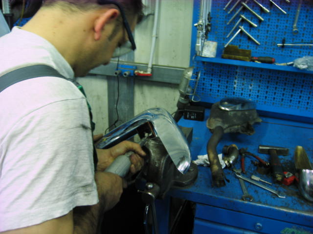

Ieri sera ci siamo messi d'impegno e l'abbiamo montato.

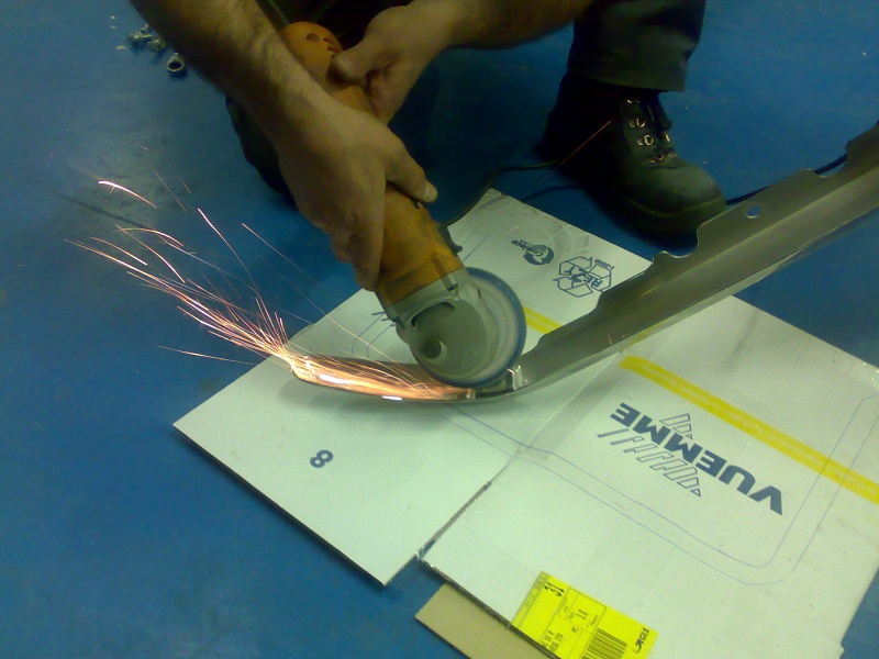

Prima di tutto abbiamo abbassato i supporti d'attacco a martellate:D (chiaramente con le dovute precauzioni). Il flessibile, anche con la lama più piccola, entrava di misura e quindi sarebbe stato inevitabile scalfire anche la parte cromata. Dopo aver lavorato sull'altezza dei supporti, per avere un risultato migliore abbiamo montato una lama abrasiva in carta e, con pazienza, abbiamo abbasato gli angloli che erano rimasti molto alti (gli americani usano spessori di acciaio che noi non abbiamo nemmeno sui TIR).
http://www.corvetteitalia.it/public/...1052010597.jpg
129,73KB

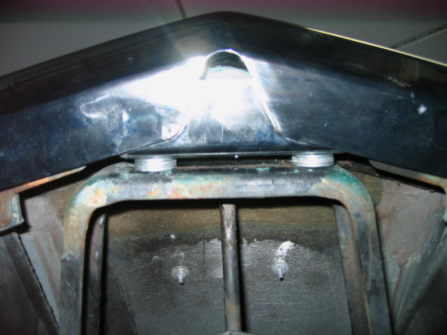

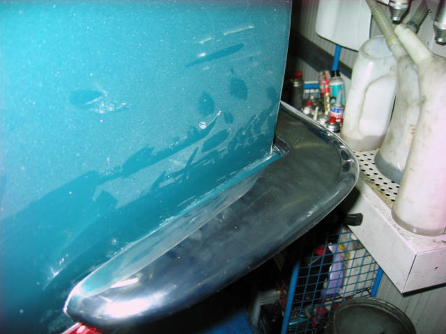

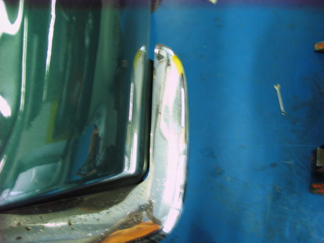

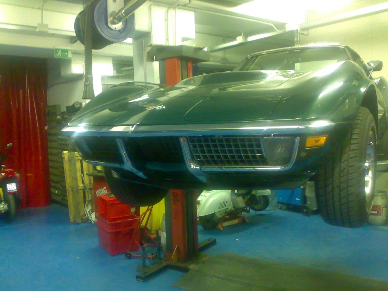

Successivamente abbiamo provato a montarlo e, pur riscontrando dei miglioramenti, la parte lato passeggero sporgeva di molto. Allora abbiamo adattato con spessori gli attacchi frontali centrali che spingevano troppo e dopo esserci accertati che tutto fosse ancorato, abbiamo messo uno straccio sul paraurti e sulla carrozzeria e abbiamo dato una "botta" con la mazzetta di gomma sullo spigolo che sporgeva.
Mi rendo conto che detta così è un po' brutale, ma il risultato è stato soddifacente. Rimane, però, circa mezzo cm più distante dalla carrozzeria nella parte frontale con i distanziali artigianali montati. Senza i distanziali, contrariamente a quanto si può ipotizzare, si allontana ancor di più perchè, nel serrarlo, si sposta in basso.
Il risultato (dice poco fotografato con il cell, ma è buono)
http://www.corvetteitalia.it/public/...1052010599.jpg
156,27KB

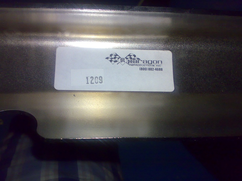

Da notare che i pezzi comprati su Eckler's erano marchiati Paragon. Facendo un giro sul loro sito mettono la bandiera USA come provenineza e costano ben 1 dollaro in meno.

Adattamento con spessori (vista da sotto) per non schiacciare troppo il paraurti anteriore:

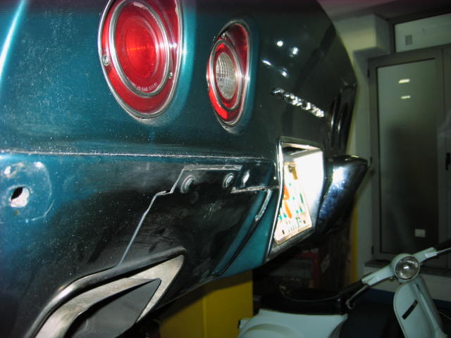

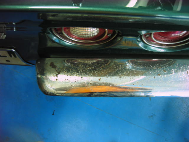

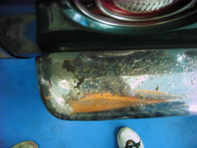

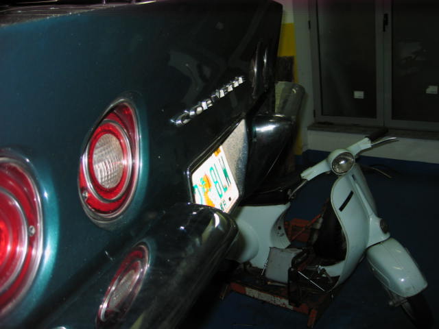

Situazione iniziale paraurti posteriore
http://www.corvetteitalia.it/public/...4_IMG_9349.JPG
46,13KB
http://www.corvetteitalia.it/public/...9_IMG_9350.JPG
39,49KB
http://www.corvetteitalia.it/public/...2_IMG_9352.JPG
44,93KB

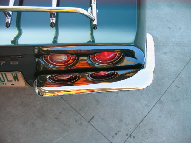

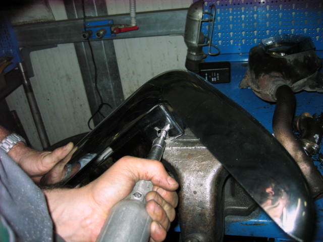

Visto che i fori e le staffe erano diversi, non solo dagli originale, ma addirittura fra destro e sinistro comprati insieme dalla stessa casa ([}:)]:(:([?]), abbiamo dovuto lavorare di smerigliatore asolando i fori e di flessibile per abbassare gli attacchi e non in maniera simmetrica, ma agendo singolarmente sul destro e sul sinistro (so che è una ripetizione, ma mi sconcerta!).

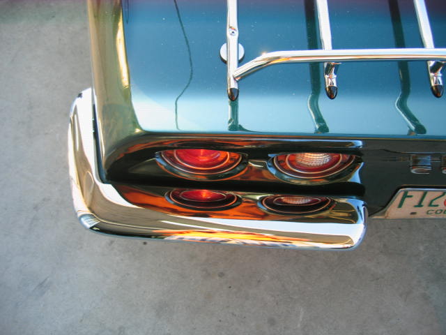

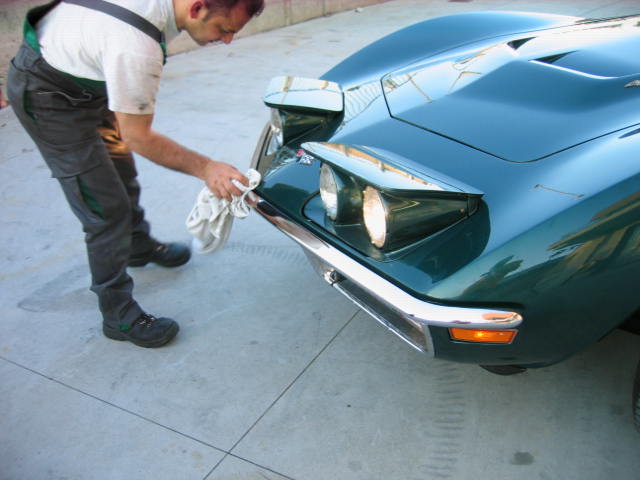

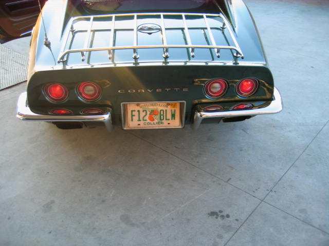

Risultato finale:
http://www.corvetteitalia.it/public/...0_IMG_9376.JPG
53,12KB
http://www.corvetteitalia.it/public/...3_IMG_9377.JPG
53,35KB
http://www.corvetteitalia.it/public/...6_IMG_9378.JPG
50,68KB
http://www.corvetteitalia.it/public/...2_IMG_9379.JPG
52KB
http://www.corvetteitalia.it/public/...6_IMG_9380.JPG
50,56KB
http://www.corvetteitalia.it/public/...0_IMG_9381.JPG
47,02KB

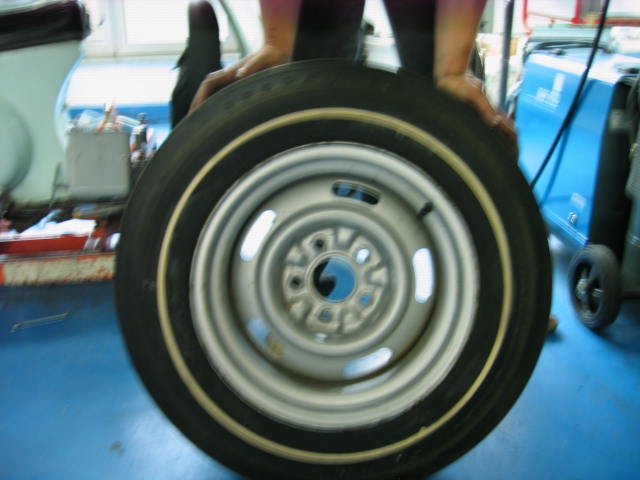

Come cigliegina sulla torta ho smontato la ruota di scorta per vedere le condizioni e mi ha fatto piacere notare che si tratta ancora di una vecchie (forse primo equipaggiamento) copertura non radiale con striscia bianca.
