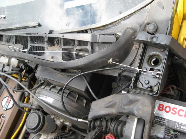

Per concludere la discussione , ecco le foto di come ho risolto l'apertura d'emergenza cofano.
Il cavetto č quello utilizzato per i freni delle bici e l'ho bloccato con i morsetti dei mammuth elettrici.
Ovviamente , vā eseguito su entrambi i lati.
Una volta chiuso il cofano , non si vede nulla , quindi l'estetica non viene violata.
Vi consiglio vivamente di farlo , prima che vi si arresti la "pompa" come č accaduto a me ;)

Bel lavoretto...io avrei fatto il filo un po' piu' corto, non fai fatica a tirarlo?Io l'avrei fatto un 10/15 cm dopo la paratia in plastica...;)
Ti garantisco che č anche troppo corto , infatti , all'occorrenza occorre utilizzare delle pinzette per tirar fuori il cappio [:I]Citazione:
