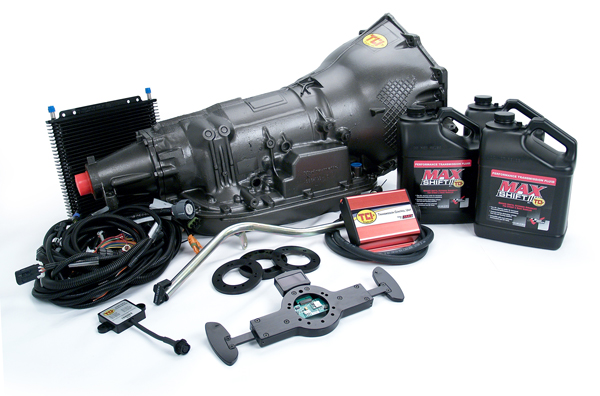

http://www.corvetteitalia.it/public/...2_Cambio 6.jpg
188,6(censurato)KB
qualcuno ne ha gia sentito parlare ?
un cambio simile si puo montare sulle nostre bambine ?
porta vantaggi tangibili nelle prestazioni ?
comporta molte modifiche sostituirlo con l originale ?
dodvevi postare pure ù prèzz........costera il doppio degli altri TCI......
io non cercavo un cambio x sostenere potenze che non avro mai , piutosto un 6 marcie sfrutta molto meglio il motore date le spaziature accorciate rispetto al 4 marce , tutto la
quando sostiene 350-400 cavalli sono piu che a posto x quello che devo farne io (la mia Vette ha si e no 200 muli stanchi sotto il cofano)
l ultimo che hai postato e il modello piu accessoriato , quello con i padle da mettere al volante , e preciso che i costi non ero nemmeno andato a guardarli altrimenti neanche postavo la discussione

possibilita di altri cambi a piu di 4 rapporti non ce ne sono in giro ad un prezzo abbordabile ?
Azzarola con un cambio a 6 marce con paddle al volante come questo, che regge fino a 850hp potrei rifare un pensierino su un'altra C5:D.
Almeno non corro il rischio di gremarlo dopo un paio di accellerate:(

Beh noi bravi ragazzi che ci dobbiamo arrangiare con budget ridotti abbiamo un'unica possibilita',o risparmiare per 5 anni:D,oppure fare quello che ha fatto lo svedese,che si e' procurato un 4l80 che e' un cambio pesante da truck(grossi furgoni e camion),e lo ha adattato, tutto sommato in maniera abbastanza abbordabile,se pensi che ha solo dovuto cambiare la flangia in coda,tagliare il supporto albero di misura risaldando due flangette in alluminio e ,quello si ,farsi accorciare l'albero di trasmissione.Il resto sono state solo normali manovre di rimontaggio che e' piu' agevole di quanto non si creda,giacche' il cambio e' fissato con 6 bulloni sul motore,6 bulloni sul converter,2bulloni sul supporto albero(C-Beam)e con 2 sulla crocera di testa e 2 su quella di coda dell'albero che viene cosi liberato.Prima ovviamente bisogna togliere di mezzo lo scarico,e,piazzato sotto il supporto idraulico,lo si fa scendere giu' o su a seconda... :D:D:D
