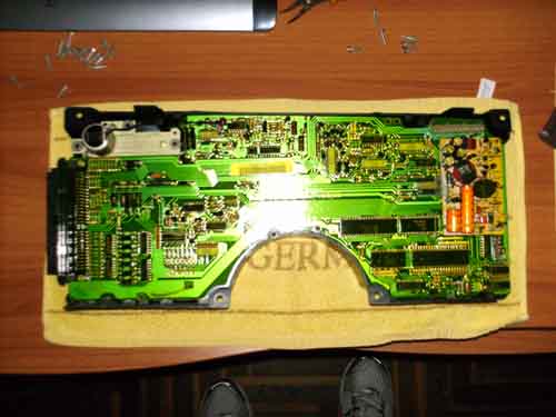

Anche quel filo rosso sulla sinistra che corre tra quelle 4 eprom non c'e' sulla mia scheda,cosa sono quelle due cose nere collegate non si capisce...inoltre ti escono circa 4 fili bianco,celeste,verde ...dalla eprom sulla sinistra
confronta questa foto

non so proprio....domani guardo bene se lo spinotto e' collegabile a qualcosa...
Mi solleva il fatto che non si e' fuso niente di compromettente!!!!
Grazie mille Tunedport..
Domani ti aggiorno...speriamo! !!
Quello spinotto...non riesco proprio a capire..ho guardato bene e non si collega a nulla..
magari e' per la massa..
oppure era x una massa vecchia che qualcun altro ha tolto nei vari passaggi di mano subiti dalla macchina .......
mamma mia...l'elettronica non e' il mio forte...poi nel porta oggetti dietro ho trovato che escono 2 cavi rca...probabilmente per un woofer..che tamarragine!
Per il cluster non capisco qual'รจ il problema...capito che la lente nn e' compromettente..l'ho smontato,pulito e mi sembra tutto in ordine(a parte il misterioso cavo dalle funzioni ignote)..probabilmen te lo faro' ricondizionare..

ho rismontato il cluster...e penso che il problema sia dell'alimentetore probabilmente si e' bruciato..l'odore e' quello...oggi se riesco lo porto in un negozio di elettronica e gli danno un'occhiata...intant o ho guardato per un claster ricondizionato su e bay.
