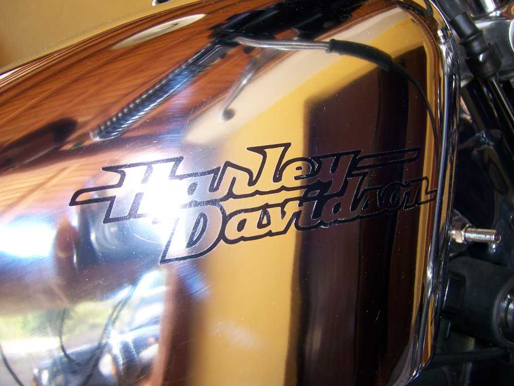

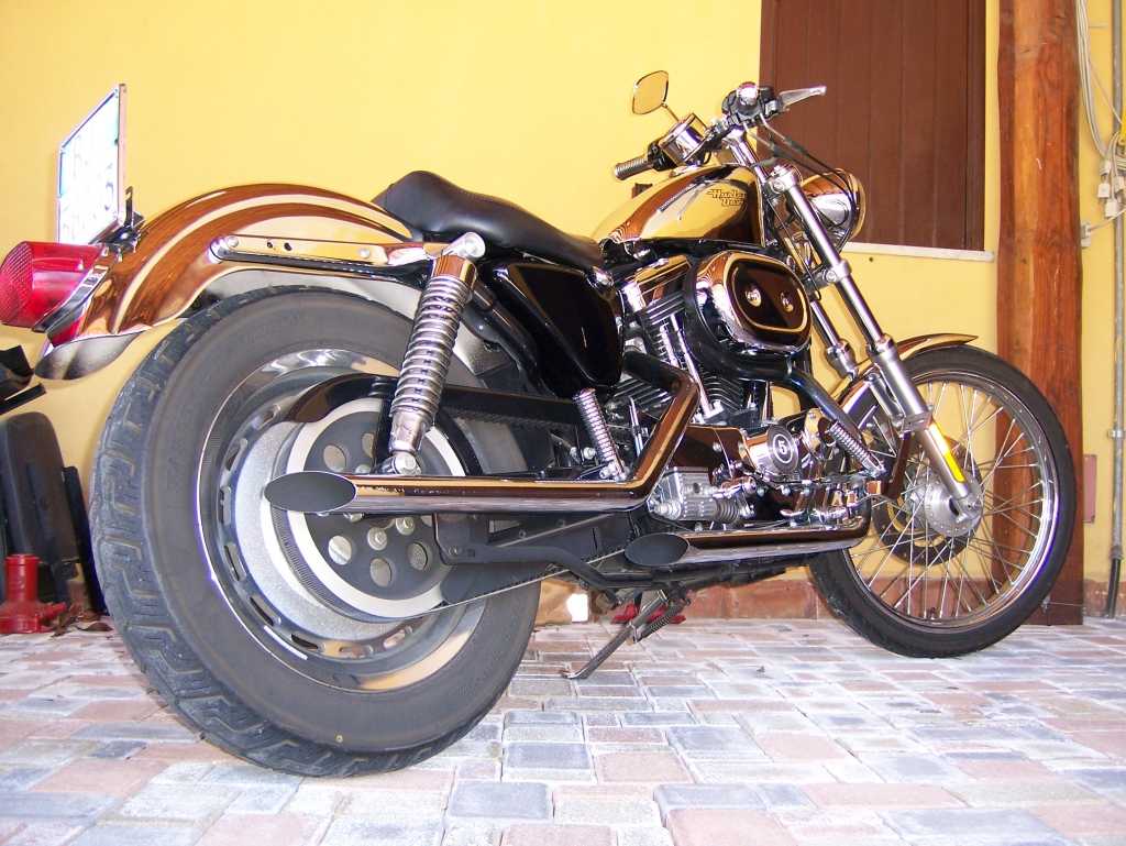

Lo scorso anno, ho voluto cambiare look alla Sporty, ma conservando gli altri pezzi verniciati.
Tramite un amico, mi hanno presentato il titolare di un' azienda italiana che fa cromature addirittura per l' Harley tedesca!
Ho spedito i due parafanghi ed il serbatoio già sverniciati (ma lo avrebbero fatto anche loro), li hanno comunque lavorati tirandoli a lucido e poi cromati con il risultato che vedete sopra.
Il prezzo, da non crederci, 250 euro!!!!
Risultato, eccellente.
