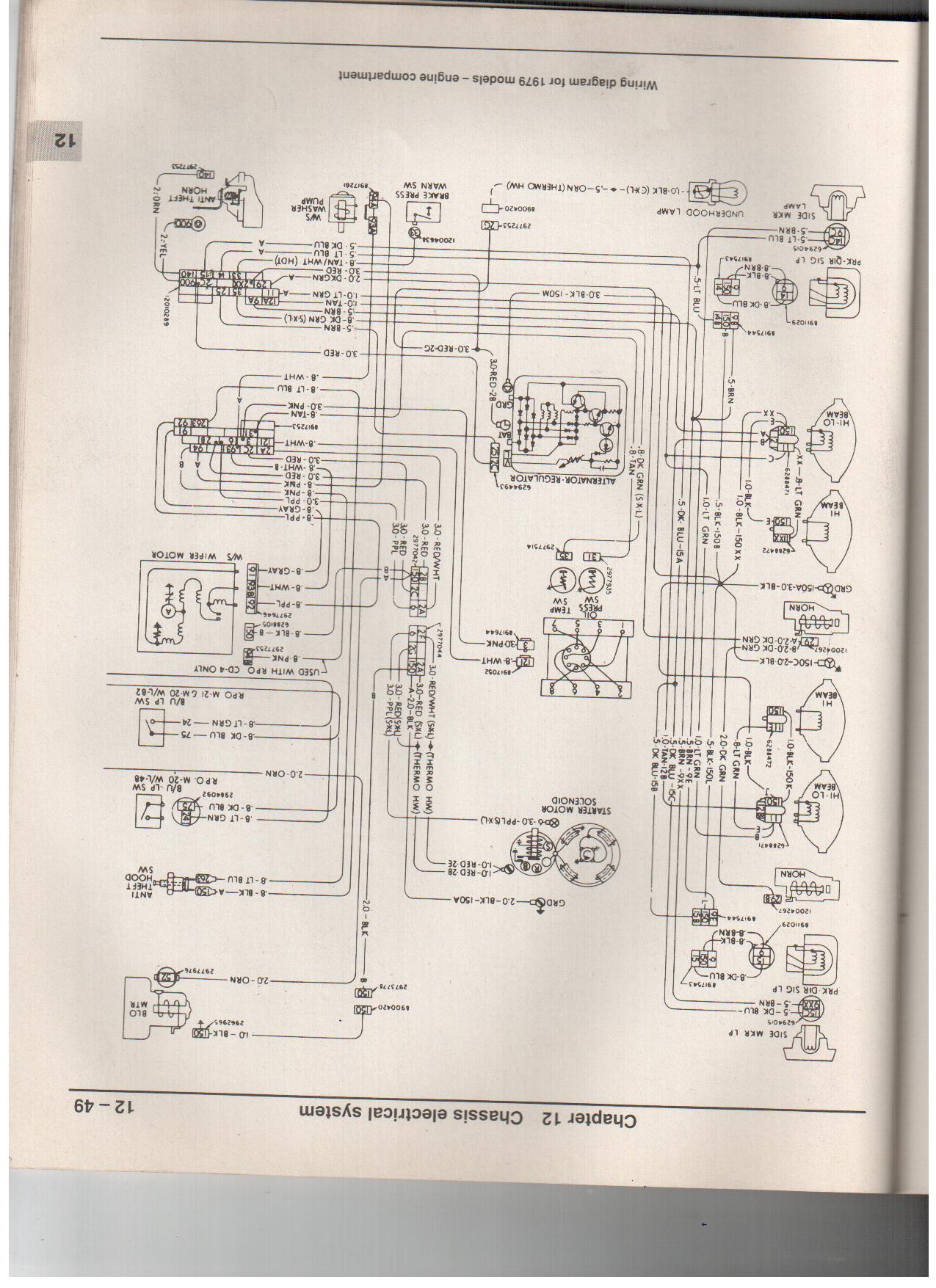

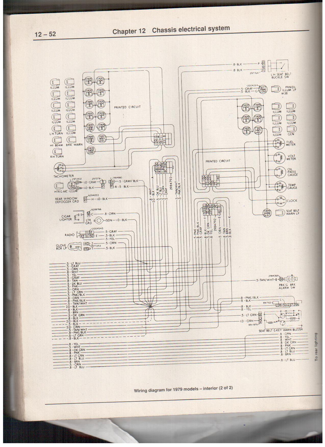

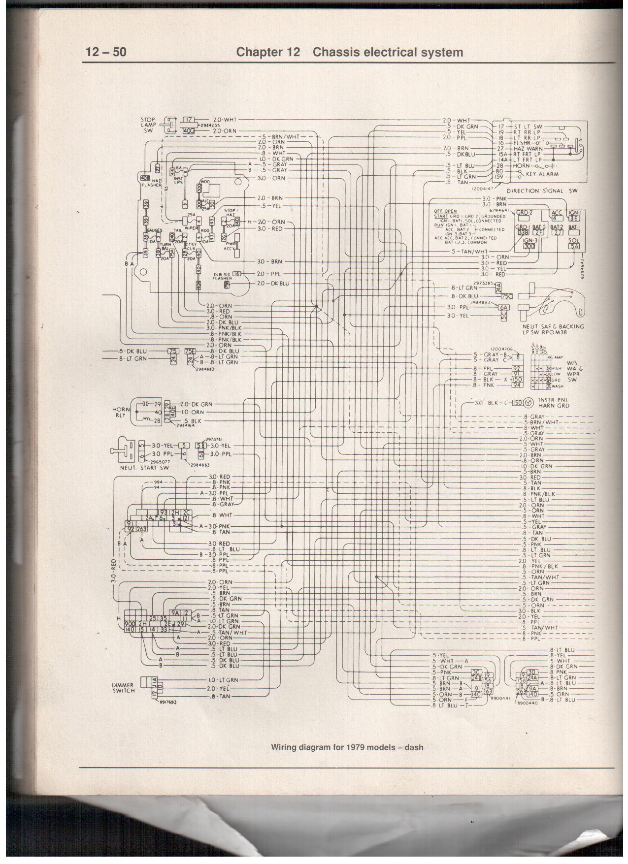

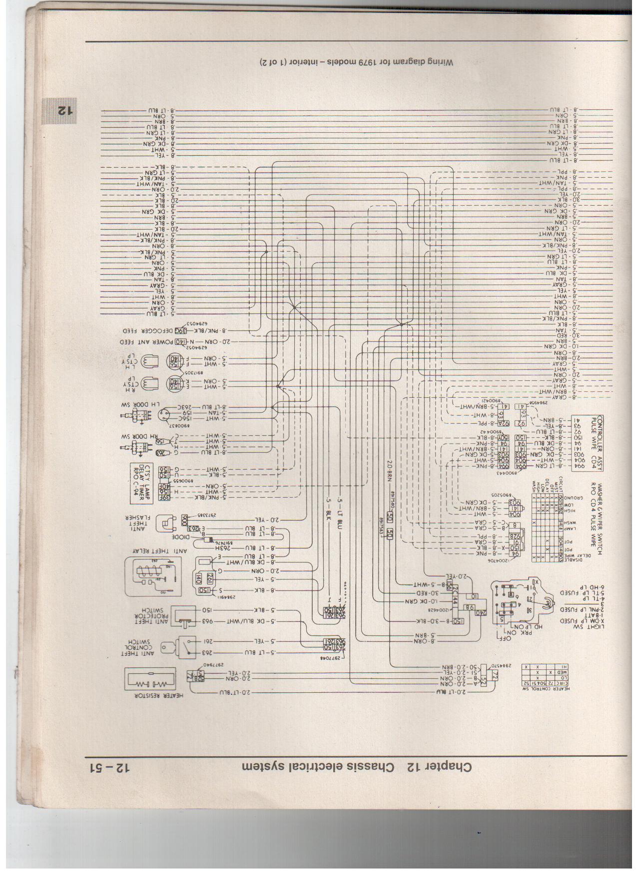

ciao a tutti,
corvette C3 1979
scrivo per la prima volta sul forum , perchč ho bisogno di aiuto.
Ho smontato completamente la plancia e sotto ho trovato di tutto.
Ora per fare un buon lavoro avrei bisogno dello schema elettrico.
Ho preso da Ecklers tutti i manuali di restauro ma l'impianto elettrico non c'č.
qualcuno ha dei disegni con lo schema?
Grazie in anticipo per l'aiuto
Damiano
email: bdamiano@frabar.it
Ciao Damiano,ti invio lo schema spero si veda bene...
http://www.corvetteitalia.it/public/...elettr 001.jpg
395,18KB
http://www.corvetteitalia.it/public/...elettr 002.jpg
371,27KB
http://www.corvetteitalia.it/public/...elettr 003.jpg
353,96KB
http://www.corvetteitalia.it/public/...nto elettr.jpg
330,03KB

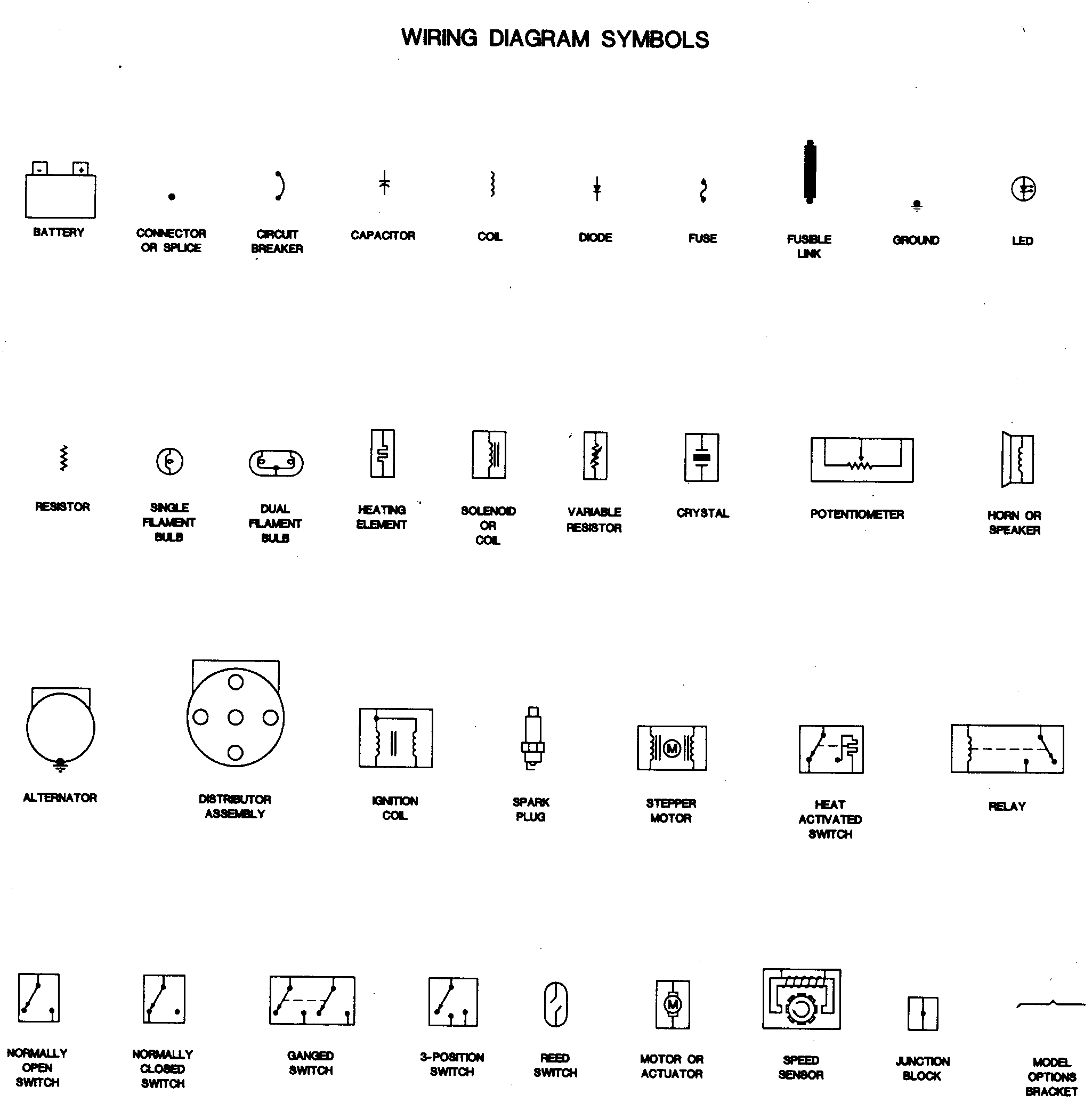

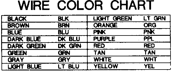

ti ho messo le abbreviazioni e cosa vogliono dire i simboli erano di uno schema dell'82 ma dovrebebro essere gli stessi
http://www.corvetteitalia.it/public/...02_simboli.gif
39,37KB
http://www.corvetteitalia.it/public/...reviazioni.gif
7,36KB
