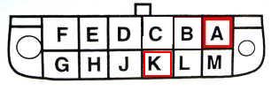

Mic, probabilmente la spia delle cinture rimane accesa perchè c'è un errore nella centralina dell'airbag (anke se di spie nn se ne accendono).
Per resettarla devi ponticellare A e K girare la chiave su ON e appena comincia il ciclo di test scollegare A, collegare A per 3 volte entro 10 secondi. Rifai il test e vedi se ti segna errori.
