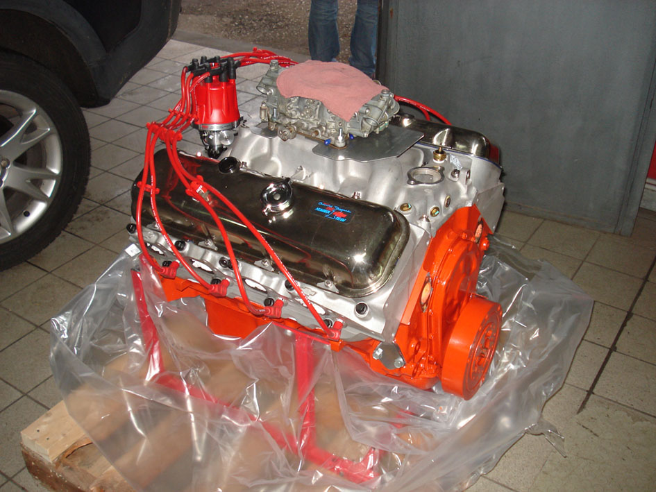

ECCOLO!
http://www.corvetteitalia.it/public/...DSC03075 L.jpg
177,57(censurato)KB
il motore andrà su questa
http://www.corvetteitalia.it/public/...641_L88-15.jpg

Belllllooooooooo!!!! !!! Complimenti
grazie Daniele.infatti mi dispiace pure usarlo... leggi più giù cosa dice Kevin riguardo l'olio

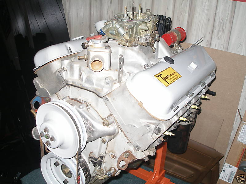

fabri , grazie del pensiero ma non mi tentare con un altro motore.già sono troppo in fissa co sti motori. un paio di mesi fa era uscito su ebay l'L88 Traco che vedi in foto .10.000 usd circa.peccato non averlo preso ma non potevo. un motore fatto per Roger Penske e la sua Grand sport.
