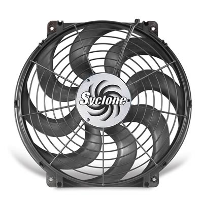

per la ventola ci ho piazzato questa:
http://www.summitracing.com/parts/FLX-398/
16'' di diametro 2500cfm di portata d'aria , non ho messo il convogliatore xchè è grande come quasi tutto il radiatore .

Stiamo parlando della C3 di davide o di quella che hai nel tuo "laboratorio malefico"?
ma Biondo volevo chiederti la temperatura normalmente stà attorno ai 200F°( 93C° ) con punte max di 210-220F° (98-104 C°)( in colonna ) o stà molto al di sotto di queste temperature !!?
