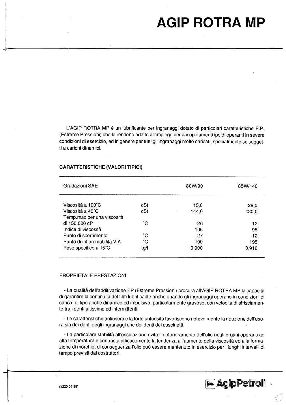

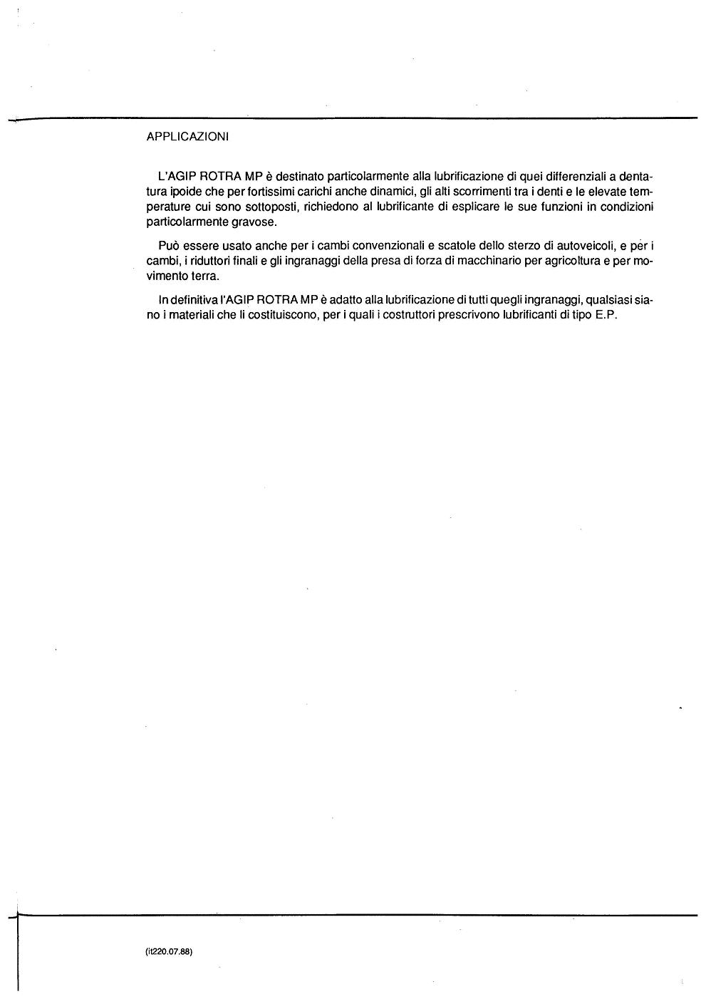

beh nessuno mi dice niente per l'olio che vorrei mettere nel differenziale !?
L'agip ROTRA MP 80/90 o ROTRA MP 85/140 .
http://www.corvetteitalia.it/public/...23_rotra1a.JPG
150,39KB
http://www.corvetteitalia.it/public/...36_rotra2a.JPG
116,57KB
http://www.corvetteitalia.it/public/...52_rotra3a.JPG
79,54KB
Qulcuno mi saprebbe dire se questo olio va bene!!
Ma l'additivo nel differenziale ci vuole ...o basta già un buon olio!!!
rimango in attesa di vostri consigli!!!
ciaao
io ti posso dire che con l'addittivo gm ed un olio acquistato sempre da un concessionario gm, esattamente l'olio era marchiato Pontiac(?) un differenziale che faceva rumori atroci ora è uno spettacolo anche dopo ore ed ore di utilizzo.
Come si evince dalla descrizione il tuo olio sembra ottimo, ma bisognerebbe provarlo magari proprio su un differenziale rumoroso.
Penso che l'addittivo sia molto utile, visto che non costa molto è meglio metterlo.
