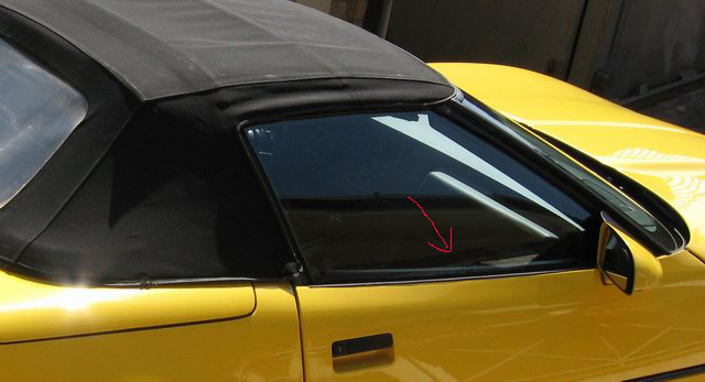

Ri-eccomi :D
Le mie guarnizioni sono screpolate , ma non secche.Quindi continuo la ricerca del prodotto per eseguire un "lifting".
Quelle che invece sono secche e rotte , sono quelle dei finestrini.
Di seguito la foto delle posizione delle stesse:
http://www.corvetteitalia.it/public/...finestrino.JPG
68,94KB
Ovviamente si tratta della guarni esterna.
Mi date una mano a capire che codice ha sul sito Eckelr's??
Non vorrei sbagliare ordine.
Con l'occasione vorrei prendere anche altre cosine,quanto incide la spesa di spedizione??E quando arriva a casa il pacco , quanto si paga di tasse doganali???
Se non sbaglio dovrebbe essere questa, ma c'è solo la sx...cerca bene, dovrebbe esserci anche la dx
