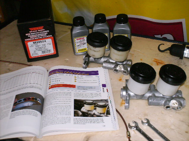

Beh la pompa dell'olio dei freni e' servita' da un sensore di livello olio sin dai primordi...

e' questo connettore bianco inserito sul bore del mastercylinder

Ok, mi sta bene quello che dici tu, pero' quel "LOW OIL" non è riportato su nessun manuale per il 1990...Ho sentito ChristianGM nel pomeriggio e mi ha detto che anke a lui non sembra ci sia un "galleggiante " per l'olio con annessa spia...l'olio dei freni è si un po' basso(sulla linea anteriore, ma nn di tanto) perchè sicuramente le pastiglie si saranno consumate...Tra l'altro ho scritto anche sul forum americano(quello dove ho riportato il link sopra) e mi hanno confermato che non c'è nella '90 un sensore del livello dell'olio...E' una predisposizione per le annate sucessive...(poi comunque aspetto Christian che sicuramente ha fonti certe)
