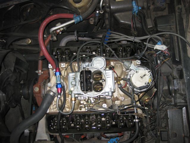

Le candele che ho tolto erano bagnate di benzina. Probabilmente ho una carburazione troppo grassa?
Ho fattoun giro con le candele nuove e (non ho ne silenziatori, nè catalizzatore) sento degli scoppiettii quando mollo l'acceleratore.
Oggi provvederò a regolare le 2 viti del minino dell'holley che ho su. Dovrebbe bastare?

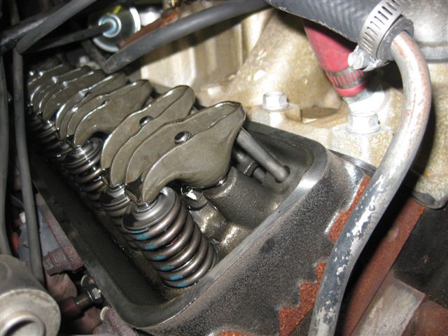

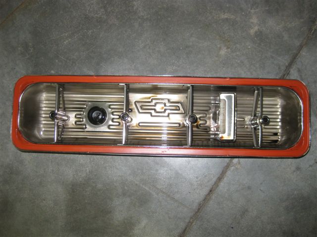

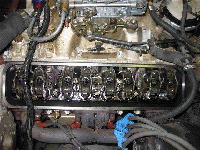

Stasera ho provveduto ha regolare le valvole, ovvero ho controllato e rifatto la carica come da manuale:
1) Messo il cilindro 1 nel punto morto superiore
2) Stretto il dado fino a quando l'asta non gira più su se stessa.
3) Stretto per 3/4 di giro di nuovo il dado.
Stessa operazione per tutti e 8 i cilindri.
La situazione però non cambia molto. Il motore non gira bene.
Inoltre devo aver qualche problema con la mandata di benzina in accelerazione in quanto se togo il filtro e schiaccio a fondo il pedale, mi fa la fiammata sul carburatore [:0] e sembra che si spenga il motore. Ho provato a regolare l'asta incriminata sia in un senso che nell'altro ma il problema permane. Sono così costretto ad accelerare gradualmente.

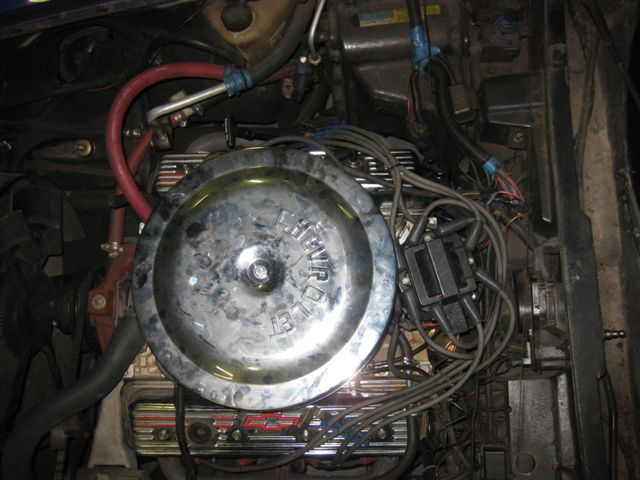

Metto qualche foto e il video del motore in moto.
Consigli?
