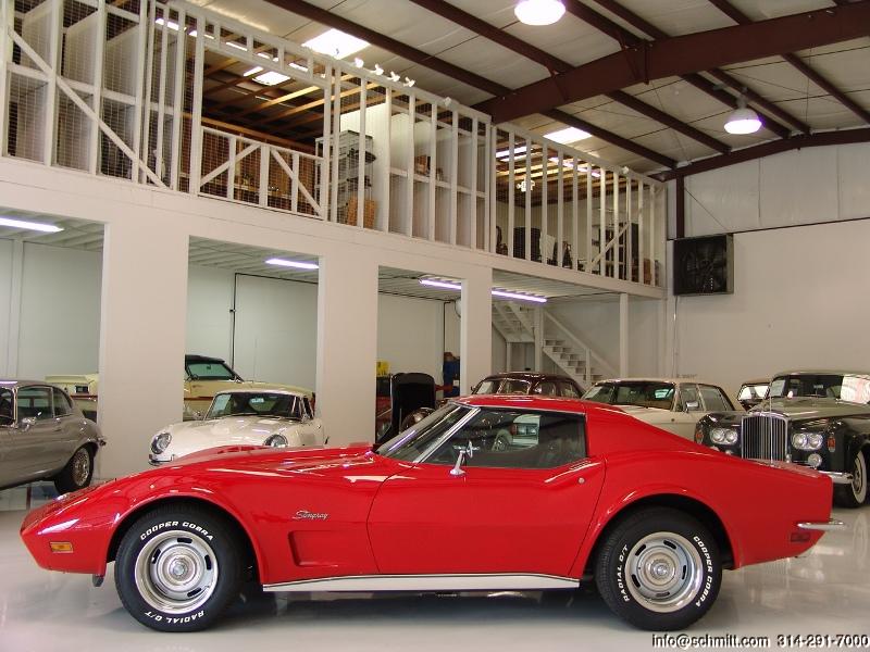

posta delle foto della tua 73, se puoi

Non ancora familiarizzo con il vs.sistema di posta e per mandare la foto richiestami da white shark mi sa che ho fatto un casino xchè è venuta gigantesca...Innanzi tutto vorrei ringraziarvi per la disponibilità datami, poi vorrei approfondire quanto emerge dalle vostre affermazioni: mi sembra di capire, ed è anche intuibile, che a causa del peso preponderante all'avantreno la macchina, soprattutto nelle curve strette, tende al sottosterzo, x cui ritengo che alleggerndo il gas il muso dovrebbe stringere la curva, a questo punto , a ruote dritte , si dovrebbe poter riaprire il gas o no?
