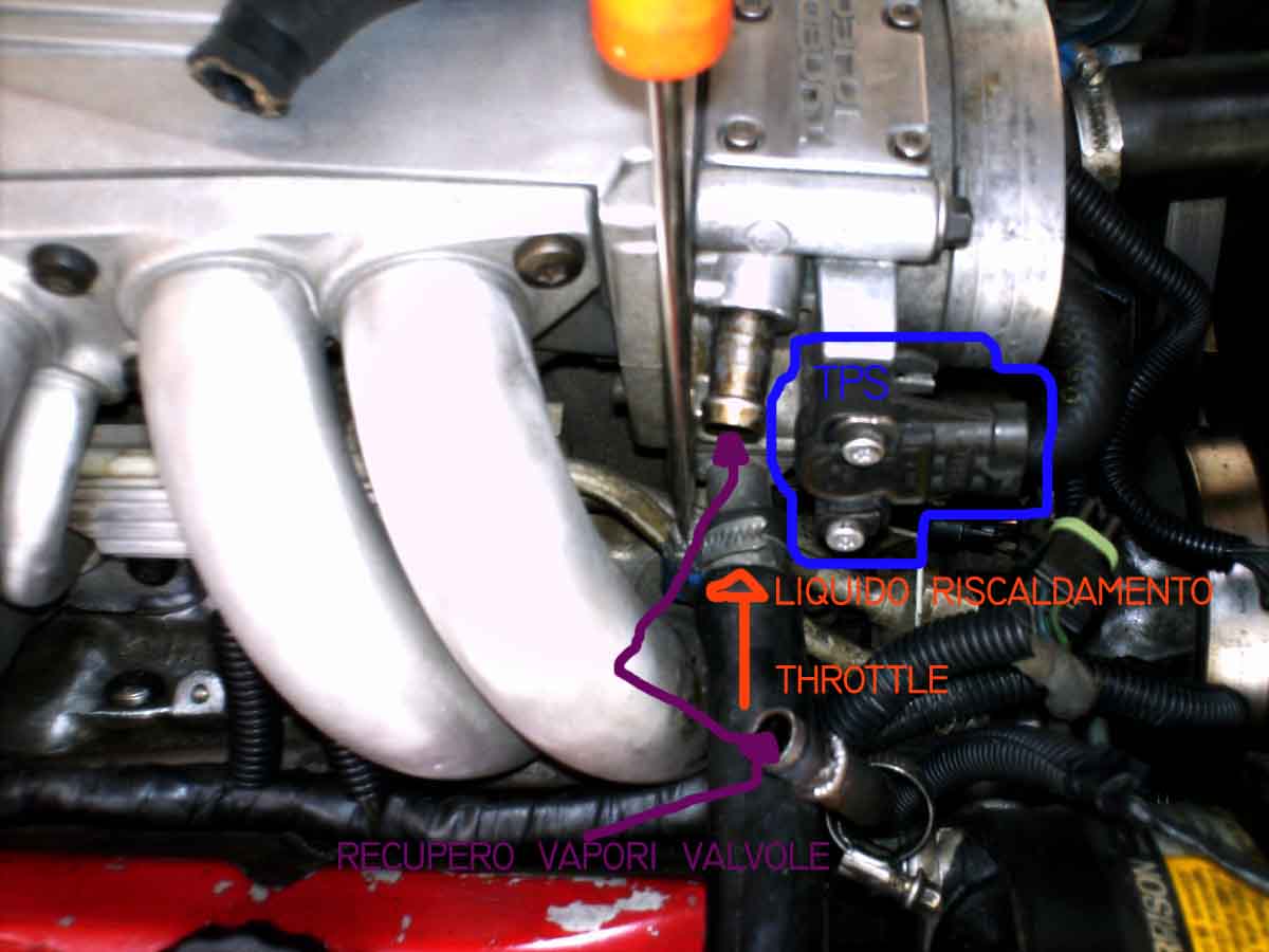

cos e il TPS e dove lo trovo ?
grazie
Un consiglio Mic prima di starare troppo il settaggio di fabbrica conta i filetti che sporgono sulla vite torx di regolazione del minimo meccanica e segnati con un pennarello la posizione precisa,per poter ritornare indietro...come ti dicevo il minimo e' molto delicato e' per questo che da fabbrica la vite di regolazione e' sigillata con un plug in plastica.
Il TPS e' il sensore collegato all'alberino del corpo farfallato e' quello che dice alla centralina quanto gas stai dando lo trovi sopra la IAC
il TPS allora e quello che ho rotto ieri sera e che ho riparato al volo e dovro ricomprare nuovo (ho spezzato la linguetta metallica)
la mia vite del minimo e ancora sigillata e penso che rimarra tale fin quando potra
se tapo i fori del recupero vapori (cosi non si imbratta piu il corpo farfallato secondo te faccio bene o male ?
E' una delle modifiche che vorrei fare ,sentiamo Beppe prima per sicurezza,anche il ricircolo del liquido nel corpo farfallato viene spesso eliminato,facendo un bypass e unendo insieme entrata e uscita con un raccordino.Credo che il ricircolo vapori, che imbratta, sia ai fini dell'inquinamento,a volte si vedono dei coperchi valvole con un piccolo filtro aria che spunta,penso che si potrebbe risolvere cosi' e tappando con un ceco l'ingresso al corpo farfallato
