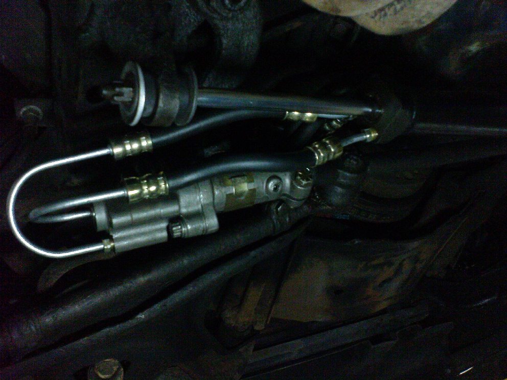

Ho finalmente finito la sostituzione in toto del sistema di servosterzo, rabboccato con olio Lucas (minchia quanto costa), controllato il serraggio dei bulloni e tarato/spurgato il sistema.
Domani il test drive definitivo
http://www.corvetteitalia.it/public/...9_DSC00087.JPG
132,05(censurato)KB
PS ho scoperto che il motivo per cui perdeva era solo uno dei tubi di ritorno....
