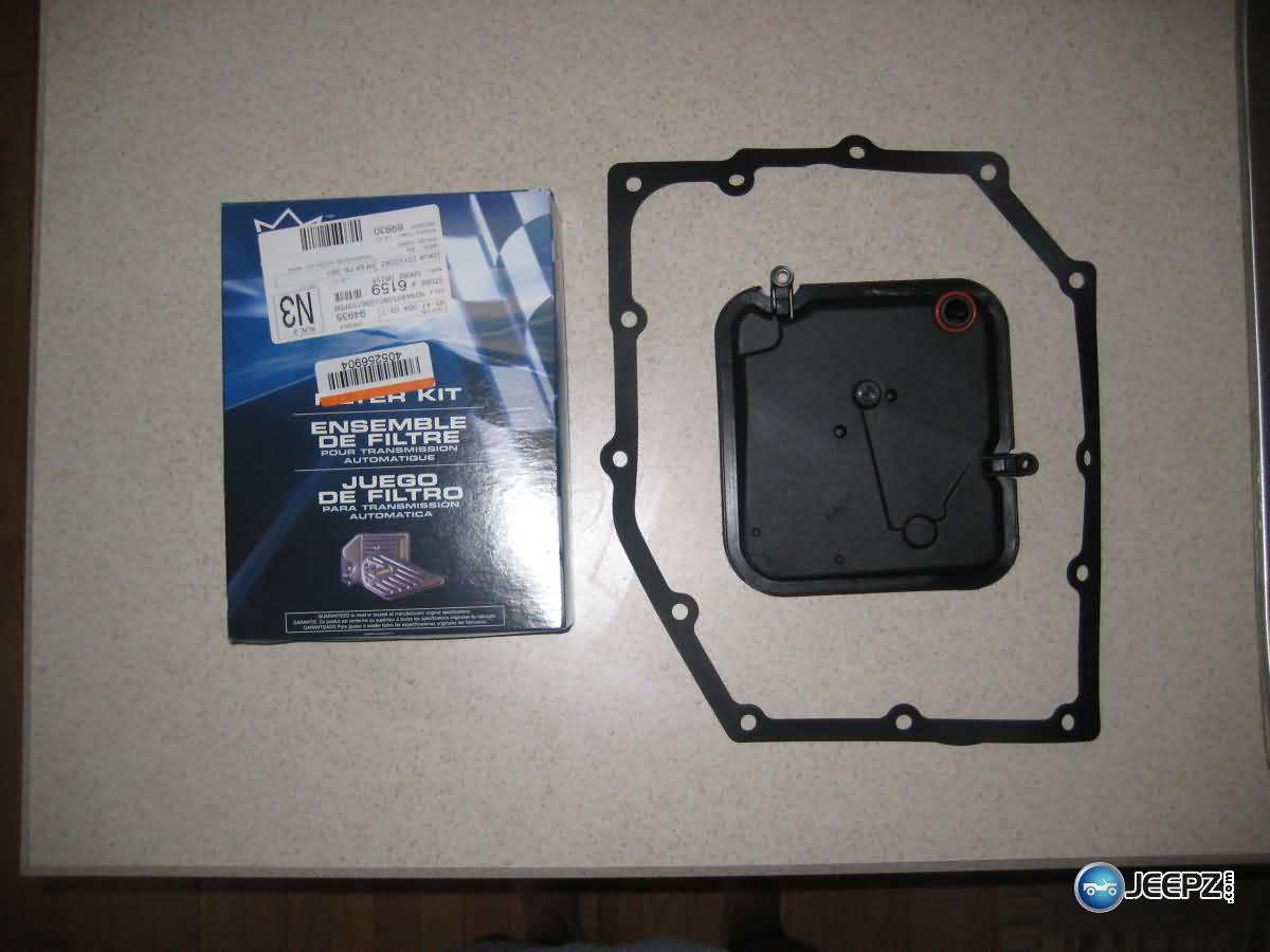

Broken 4L60/700R4 Filter
Pay Attention!
Often a DIY or quicky lube person will service an automatic transmission of the 700r4 family of transmissions. When they drop the tranny pan and pull the filter out the filter sealing sleeve will stay inide the pump. Does this person pull the sleeve out or remove the new sleeve off of the new filter??
NO!
The results is the new filter is pushed lower with 2 sleeves and when the pan is tightened up the tube can crack or deform resulting in the pump sucking air.
brevemente Mic dicono di fare attenzione quando sfili il filtro a non lasciare dentro la sede la guarnizione per poi forzarne due insieme quando monti il filtro nuovo,fai attenzione se rimane incastrata a estrarla delicatamente senza "segnare" il profilo d'ingresso.
e' raccomandato in una figura delle pagine del manuale
ok grazie mille dell avvertimento

l'unico modo di svuotare in torque converter credo sia quello di staccarlo fisicamente dopo aver rimosso il cambio stesso.Non sono un esperto di automatici anche se mi sono documentato,ma assolutamente non accendere il motore.Una volta rimossa la coppa e tolta l'astina,l'olio che drena dal cambio e' quello che deve essere tolto,per una manutenzione corretta attieniti scrupolosamente al manuale,dai tempo al cambio di scolare bene tutto,sostituisci il filtro come da foto,pulisci bene la coppa da ogni impurita',se c'e' il magnete ,puliscilo dalle scorie,pulisci bene i profili della coppa e del cambio dove va la guarnizione,rimonta la guarnizione e rimetti la coppa serrando le viti a 11 Nm (annate 89-96).Riempi con dexron II un po' alla volta,fino al raggiungimento della tacca con motore freddo,non superare la tacca.Consiglio,non fare modifiche della cui efficacia o affidabilita' non abbiamo riscontri...sopratut to tu Mic che dichiari di fare un uso "tranquillo" del mezzo.Una buona manutenzione ti fara' percorrere tanti di quei km da farti invecchiare.:D:D
