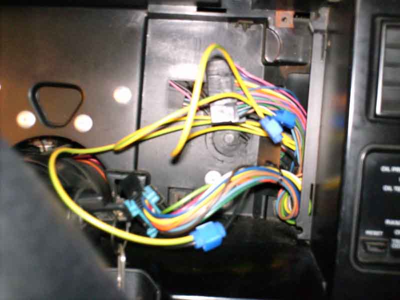

Staccare i due connettori dal digital cluster agendo sulle lamelle di bloco in acciaio.
A questo punto metti da parte il digital e concentrati sui connettori che hai staccato.

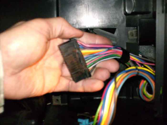

Puliscili con spray per contatti elettrici e magari se vedi segni di ossidazione agisci fisicamente con un fermacarte grattando l'interno dei pin in maniera da ripristinare la connettivita senza allargarli.
Poi seguendo lo schema individuerai i tre cavi D1,D3,B1 il B1 e' sull'altro connettore piu' piccolo.Se li guardi bene frontalmente sono indicate le file con A,B,C,D,non e' difficile
http://www.corvetteitalia.it/public/...te ridotta.jpg
65,66KB

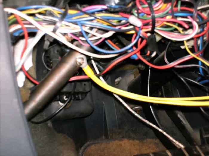

Individuati i tre cavi coi rubamassa porti i tre nuovi cavi al telaio
Il posto dove trovare la massa potrebbe essere ad esempio questo
http://www.corvetteitalia.it/public/...rvette 011.jpg
69,45KB
E' un traverso in metallo lo fori e con una vite fissi i tre capicorda tutti insieme,FATTO masse del digital cluster ripristinate ora dovrebbe funzionare...se non ti fidi passa il tutorial a un elettrauto bravetto e vedrai che te lo fa lui senza problemi:D:D:D...for se:D:D:D
