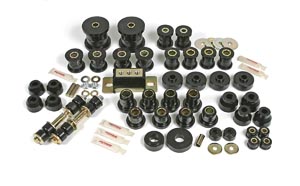

Francamente, dato che solitamente per sostituire i bushing č necessario usare la pressa (od una grossa morsa), mi pare molto strano che, anche avendo perso il bullone, il bushing si sia sfilato cosė facilmente, nel giro di due giorni..solitamente č necessario applicare parecchia forza per farlo.

...molto strano, in genere per infilare i bushings ci vuole la pressa o una grossa morsa..... se vengono via cos', secondo me, non sono i suoi!
Anche dalla foto si direbbe che il gommino sia di diametro inferiore rispetto alla boccola sul braccetto.
Fatti dire di che marca sono o dove li ha comprati..... perchč se č cosė anche gli altri sono a rischio!!!!!
il kit l'ho preso io e dovrebbe essere energy suspension, allego foto
http://www.corvetteitalia.it/public/...651_SU-851.jpg
47,69KB
quelle bustine che si vedono li sono grasso per infilare i gommini ? sembrano di poliuretano.... cmq hai messo il frenafiletti prima di serrare i bulloni ?
ti confermo che il kit č in poliuretano e il meccanico dice pure di aver messo il frenafiletti, dalla vite che ho recuperato onestamente il filetto sembra troppo pulito...
