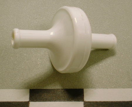

Sabato scorso stavo facendo un po' di controlli sulla mia Vette '75 e per sostituire una fascetta rotta ho staccato il tubetto del vuoto che dal collettore alimenta il sistema di alzata fanali; mi sono casualmente accorto che il filtrino bianco, tipo questo:

posto prima della check valve, è completamente vuoto, guardando da una parte si vede dall'altra senza nulla in mezzo.
Vabbè la Vette và lo stesso però un visto che è una aspirazione che va nel motore, po' di filtraggio è sicuramente un buona norma.
Visto che ho appena fatto un ordine a Corvette Central per altre parti (mannaggia!!)non sto certo a farne un'altro per il solo filtrino, quindi vorrei sapere se qualcuno ha idea di:
1) cosa c'è in origine in questo filtrino ? (reticella, filtrante di carta o altro)
2) in attesa di ordinarne un altro la lascio così senza filtraggio, o esistono filtrini equivalenti comprabili in Italia?

Normalmente ci sono 2 tipi di questi aggeggini....
Uno è un filtro...
L' altro è una valvolina di non ritorno!!
La valvolina è sul tubo che va diretto al vacuum canister anteriore.... che, a seconda degli anni, consiste o nel tubone anteriore del telaio davanti al radiatore, o in una specie di mega-lattina nera, sempre davanti al radiatore in basso!
Verifica bene!;)

in effetti ci sono due oggetti:
- il primo è quello di cui ho messo la foto nel post precedente, e secondo me dovrebbe essere il filtrino

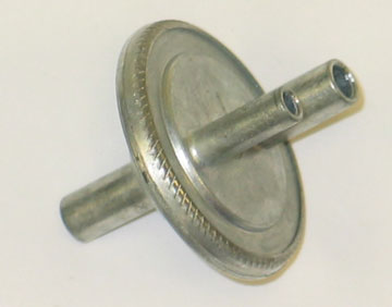

- mentre il secondo è come questo qui appresso, e secondo me questo è la valvola di non ritorno

quindi mi resta il dubbio:
1) cosa c'è in origine dentro al filtrino ? (reticella, filtrante di carta o altro)
Inoltre, ho visto che:
a motore acceso i fanali vanno su e giù correttamente,
a motore spento se sono su non c'è problema ci restano anche dei giorni interi finchè non li comandi giù, se sono giù non vengono sù (immagino già le battutte....)se non accendi il motore.
Devo dedurre che la valvolina va bene o sbaglio, ed eventualmente come la controllo? provo "poppare" da una parte e dall'altra?
Ciao e grazie di nuovo
Puoi lasciare tutto così.... il filtrino serve per evitare che piccole parti ed impurità vengano aspirate dal motore.
Se proprio vuoi sentirti più tranquillo, allora o ne compri uno nuovo (c'è una reticella dentro) oppure ci metti un filtrino tipo quelli da miscela che si usavano da ragazzi per il motorino..... ricordi?
