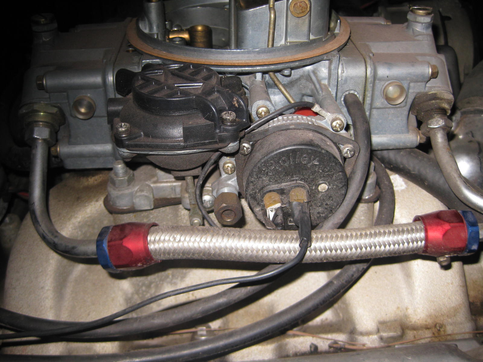

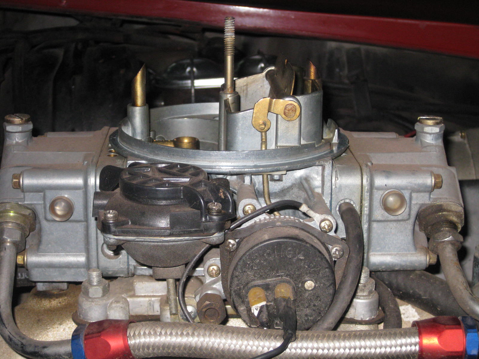

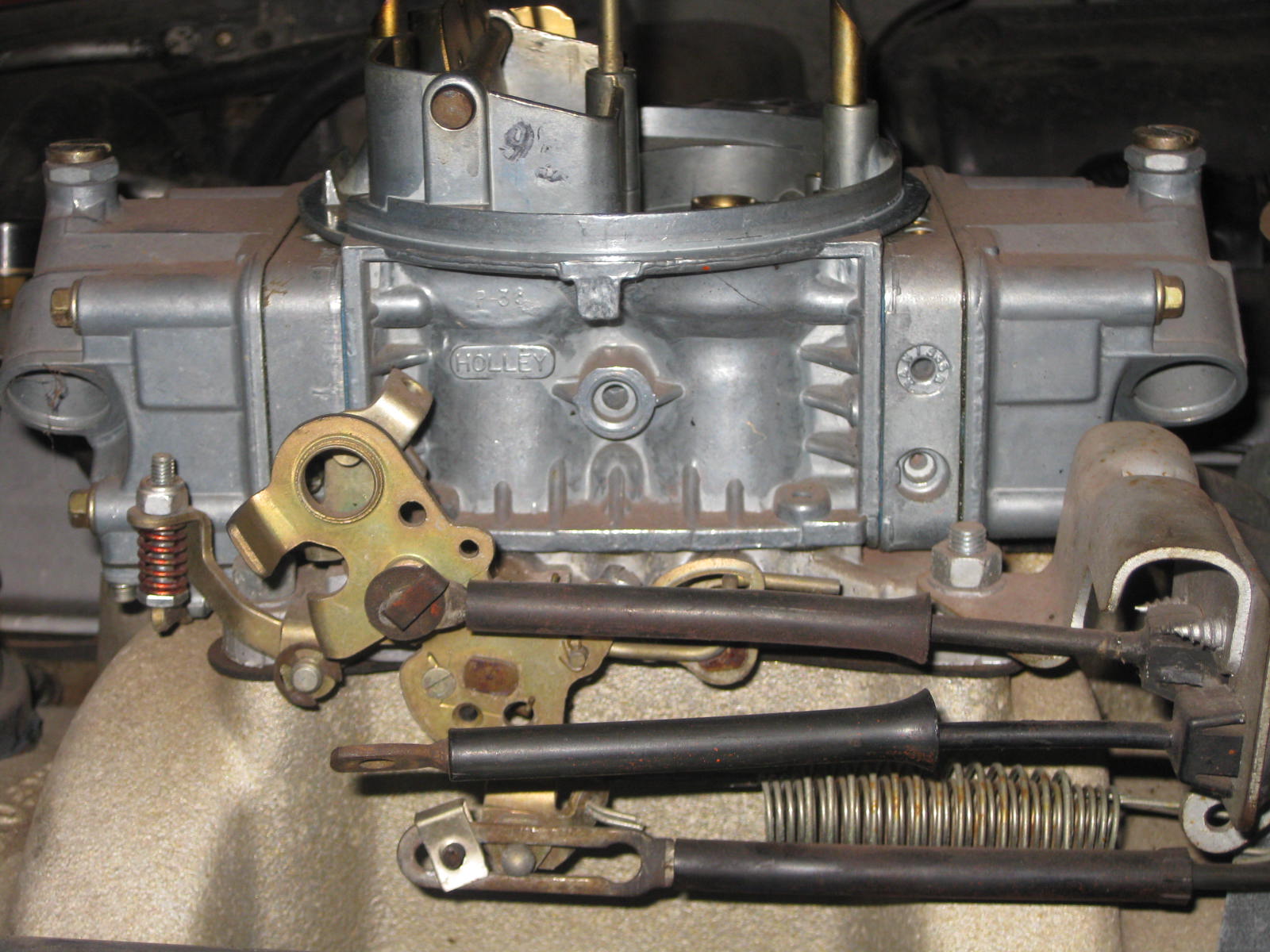

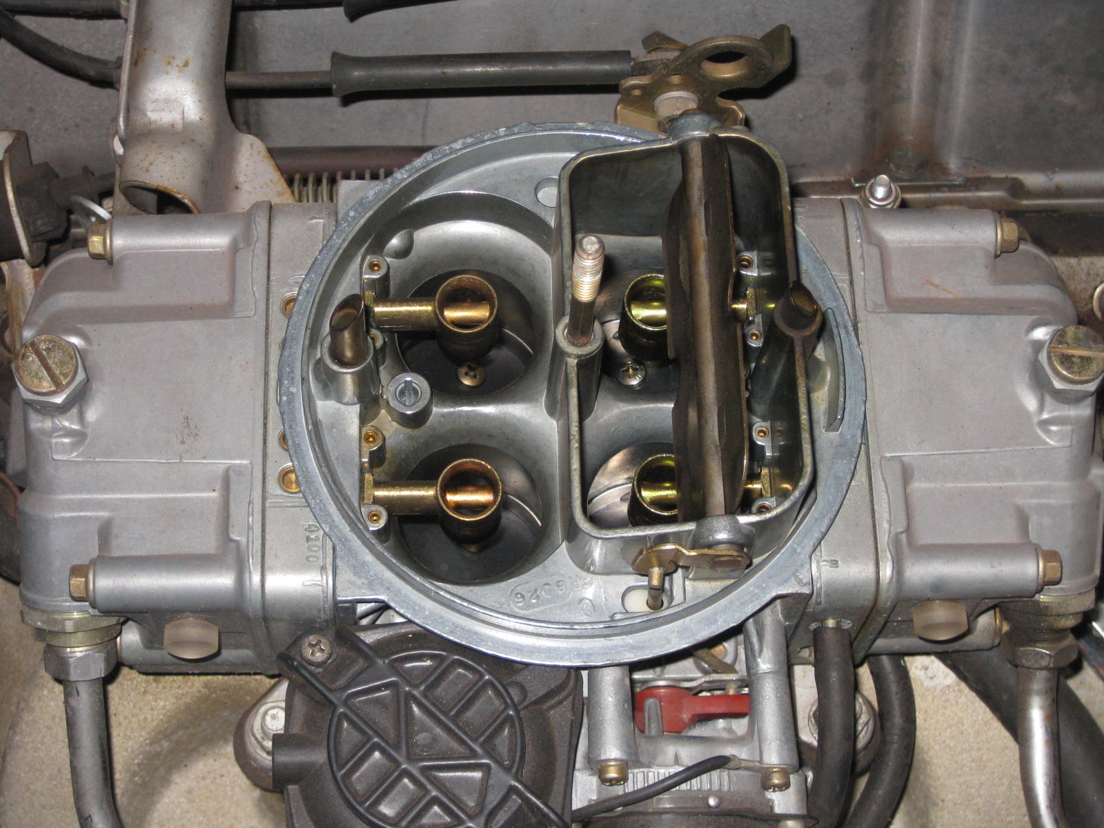

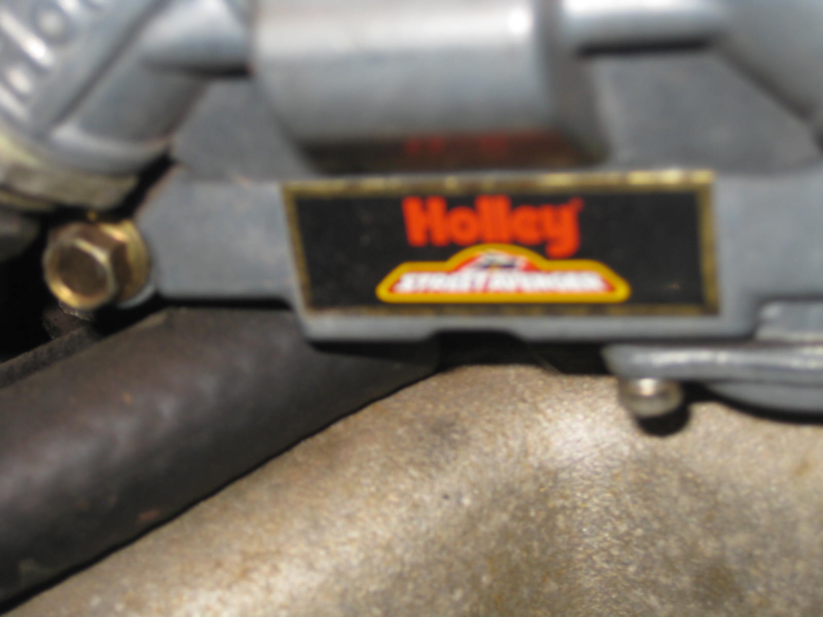

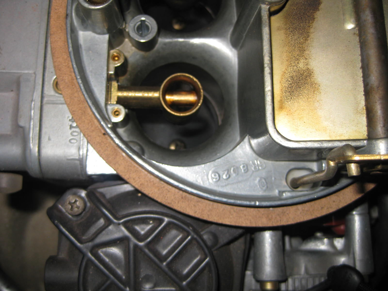

fai una foto del carburatore e prendi i numeri
ok domani faccio una foto, è comunque un holley.

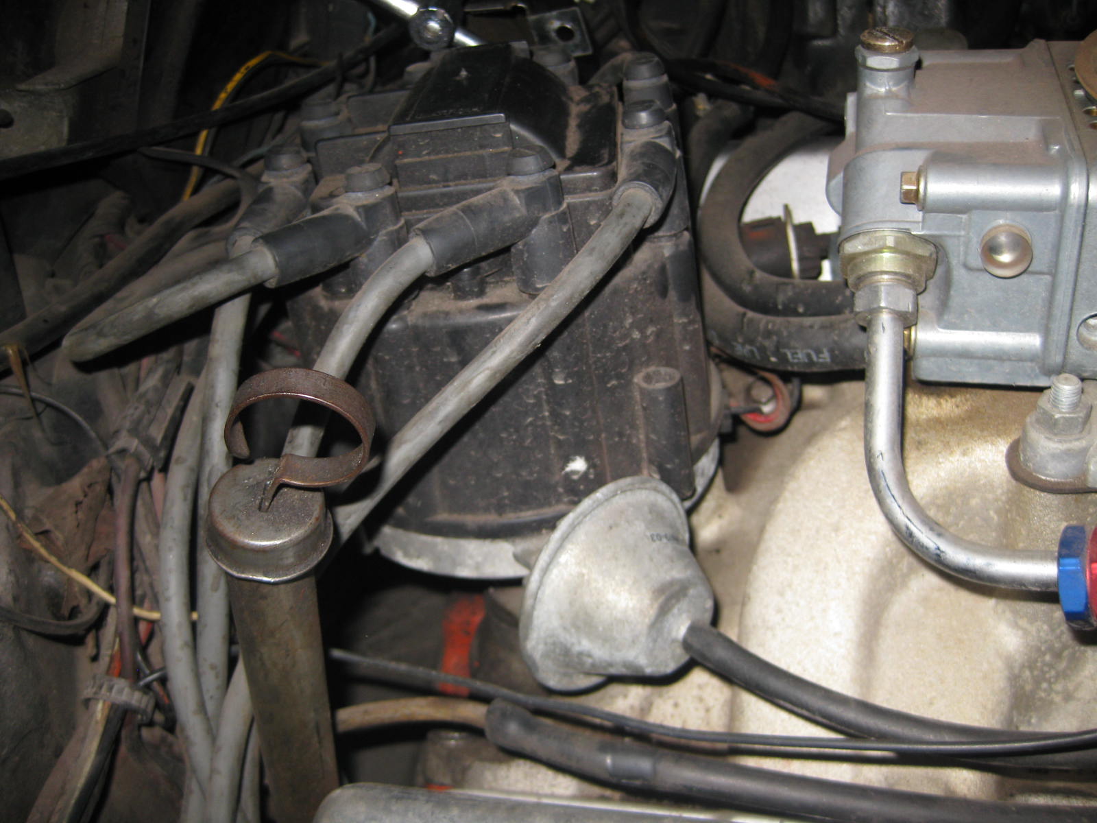

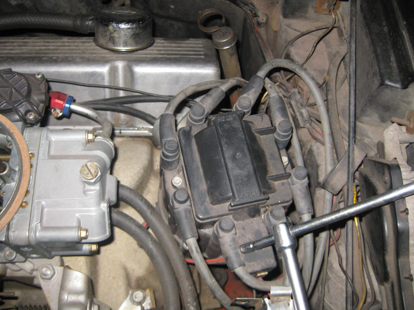

probabile che la carburazione andava bene coi pezzi originali e si è smagrita troppo .....inoltre il carburatore potrebbe essere anche sporco....ma non è detto...devi verificare l'anticipo d'accensione:quello fisso,col depressore a membrana staccato e poi attaccato,poi quello massimo...poi se non va bene:

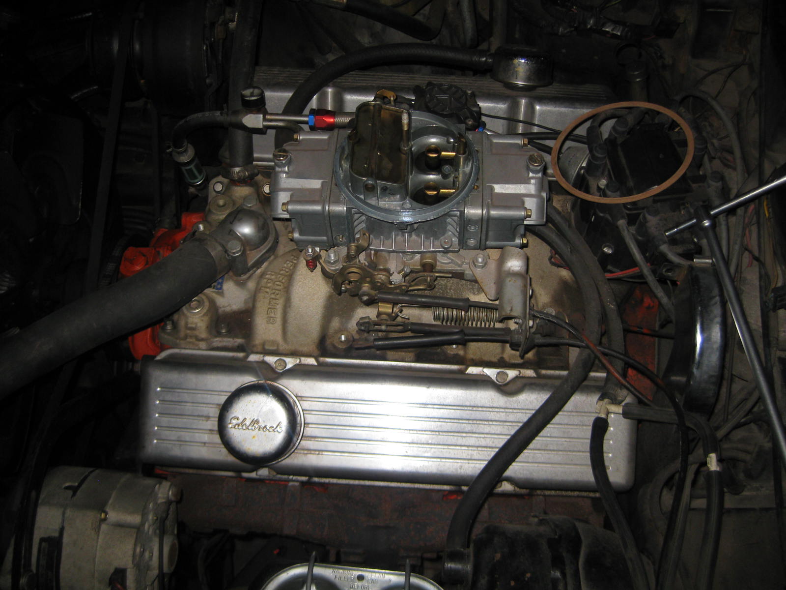

d'accordo, se vengo , arriverò senz'altro con il vagone di bontà pugliesi! riguardo ai pezzi performanti dovrebbero essere stati cambiati in usa i roller rockers , bigger cam, carburatore e colletore di aspirazione.
ecco le foto del carburatore come vetter mi chiedeva, ci sono pure i numeri, spero vadano bene:
http://www.corvetteitalia.it/public/...8_IMG_0594.jpg
271,91(censurato)KB
http://www.corvetteitalia.it/public/...8_IMG_0595.jpg
278,76(censurato)KB
http://www.corvetteitalia.it/public/...8_IMG_0596.jpg
250,68(censurato)KB
http://www.corvetteitalia.it/public/...0_IMG_0603.jpg
125,95(censurato)KB
http://www.corvetteitalia.it/public/...7_IMG_0605.jpg
206,57(censurato)KB
http://www.corvetteitalia.it/public/...9_IMG_0606.jpg
248,19(censurato)KB
http://www.corvetteitalia.it/public/...3_IMG_0609.jpg
209,93(censurato)KB
http://www.corvetteitalia.it/public/...0_IMG_0610.jpg
208,51(censurato)KB
http://www.corvetteitalia.it/public/...7_IMG_0611.jpg
252,67(censurato)KB
devi riattaccare il TV cable al link del carburatore e accertarti che a farfalle spalancate il cavo sia completamente tirato.....per il resto il gruppo membrana dell'anticipo a depressione non mi sembra nuovissimo....come anche i segni di ruggine un po ovunque denotano una forma di abbandono.....i carburatori lasciati fermi per lungo tempo necessitano di una accurata pulizia.....
