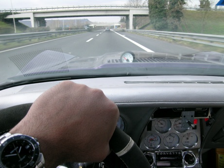

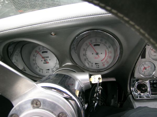

Giusto tu hai una 81..... lo avevo ignorato! I numeri non sono a rilievo..... dovresti stamparli in serigrafia.... oppure comprare un kit!!! Però....... se hai dei fondi che ti avanzano..... mandameli che ci provo io..... e poi ricordati di cambiare le luci interne..... io misi dei led a luce fredda..... l'effetto è garantito!!!
http://www.corvetteitalia.it/public/...1_Dscn2451.jpg
77,18KB
http://www.corvetteitalia.it/public/...6_DSCN2445.JPG
94,73KB
Alain, le cornici degli strumenti le hai sverniciate e poi lucidate oppure hai dovuto ricromarle???
Solo sverniciate......... ..con cura!!! il dash centrale invece che è di zama, l'ho sverniciato e fatto ricromare! Se trovi chi ha voglia di cromare la zama!!!
Anche il coperchio del mozzo sterzo lo feci cromare.....
