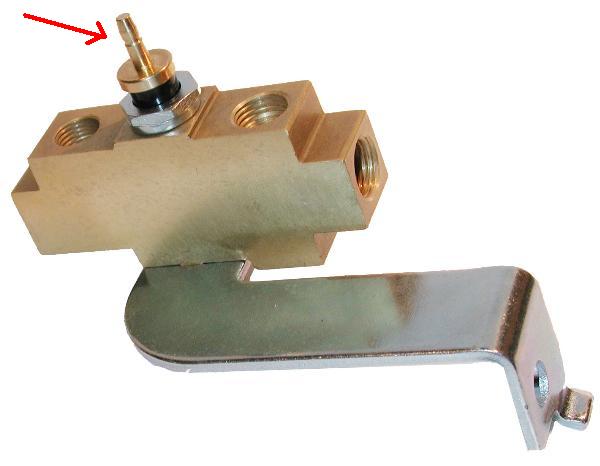

Yes, il contatto elettrico parte da dove c'è la freccia rossa e va alla spia freni...
http://www.corvetteitalia.it/public/...valve PLUS.JPG
22,86(censurato)KB

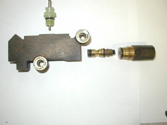

La valvola è in realtà smontabile, ma visto dove si trova vuol dire smontare mezzo impianto (e spesso i raccordi sono grippati...).
Meglio sbloccarla con la differenza di pressione...
http://www.corvetteitalia.it/public/...ubassembly.jpg
42,46KB
